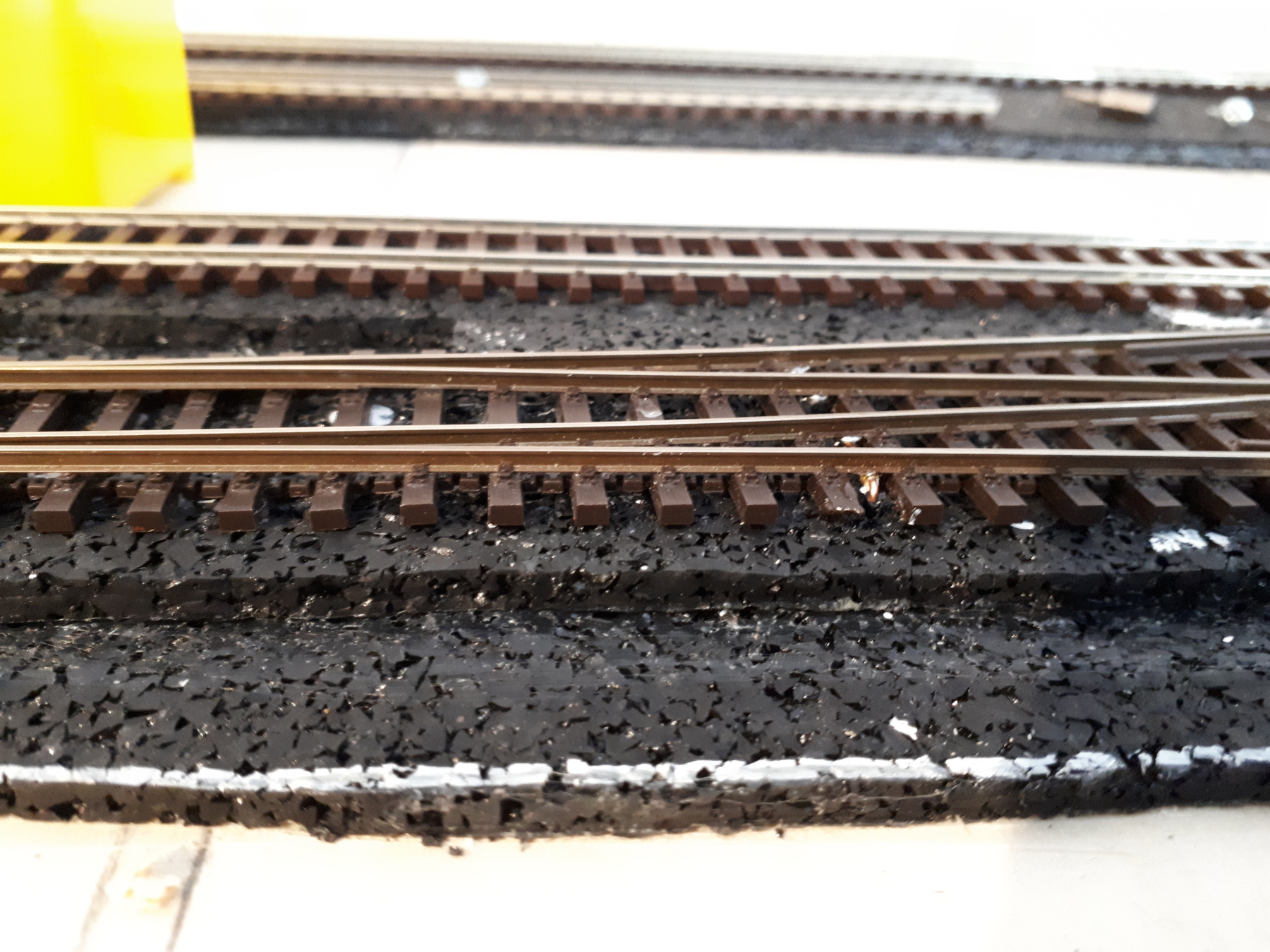

Ondertussen verder sleutelen aan de baan.
Als ondervloer gebruik ik rubbergranulaat (4mm). Lekker stevig en compact materiaal. Wordt verlijmd met Pattex flexibele lijm.
Ondertussen ben ik wat verder gekomen.
Het materiaal laat zich goed verwerken.
Eindstation Daarhuizen. Kleine pendelbaan. Tillig elite en Rocoline, Roco Z21

Eigenlijk nog niet zo gek dat rubbergranulaat.
Enige nadeel zou ik denken duurder dan kurk ?

125 cm breed en 200cm lang = 22,00 euro
Hetzelfde materiaal gebruikt Heki als railbedding.

De beide stationsmodules vorderen aardig.
Het rubbergranulaat laat zich prettig verwerken.

Hoi Henk. Ik had nog nooit van dit soort ballast gehoord. Krijgt het later ook nog een lichtere kleur of laat je het donker?
Groet, Ed

Uiteindelijk zal het onder wat verf, ballast, zand en begroeiing verdwijnen.
Ik kende het materiaal ook niet totdat ik het op een Duits forum tegenkwam. Daar wordt het 'Resorbmatte' genoemd.
Het materiaal heeft een dichte structuur en in combinatie met de flexibele Pattexlijm is het in vergelijking met verdunde houtlijm (ouder deel van de baan) een wezenlijk verschil. Ik ben er blij mee.
