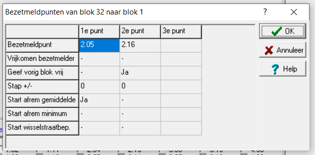

Dit draadje gaat over het vrijgeven van een wisselstraat in koploper.
Op mijn baan die ik bestuur met Koploper probeer ik instellingen toe te voegen om blokken vrij te geven op basis van de treinlengte. (Koploper 9.2 handleiding, pagina 414)
Ik heb op mijn baan de vrijigave van voorgaand blok bijna overal verbonden aan de 2e bezetmelder in een blok. Wanneer de trein aankomt bij de 2e bezetmelder dan worden het voorgaande blok EN de wisselstraat tussen de beide blokken vrijgegeven. Dat werkt over de hele baan uitstekend.
Alleen bij mijn blok 1 langs een perron bevindt de 2e bezetmelder zich eigenlijk niet ver genoeg van de wisselstraat. Daardoor wordt de wisselstraat te vroeg vrijgegeven. Soms worden wissels in de straat dan omgezet terwijl de trein nog niet de wisselstraat heeft verlaten. Daardoor ontspoort de trein.
Het lijkt me dat de oplossing is om een vertraging van de vrijgave van het voorgaande blok en dus ook de vrijgave van de tussenliggende wisselstraat te vertragen. Ik probeer de instellingen te gebruiken zoals staan beschreven volgens "Blokken vrijgeven op basis treinlengte" in de handleiding.
Instellingen van het betreffende blok:
Instellingen van de betreffende wisselstraat:

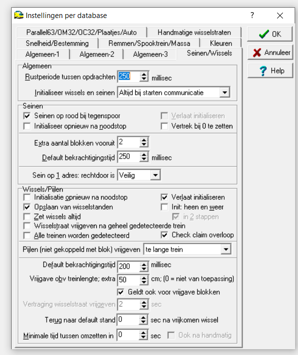

Instellingen voor Seinen/Wissels in Instellingen per database:
Volgens mij heb ik hierbij de instellingen aangepast zoals beschreven in de handleiding. De betreffende lok is geijkt. Met deze instellingen is er geen enkele verandering merkbaar voor wat betreft het vrijgeven van het voorgaande blok en de tussenliggende wisselstraat.
Ongetwijfeld doe ik iets verkeerd of heb ik iets vergeten, maar ik heb geen idee!
Hebben jullie tips en/of gedachten hoe om de wisselstraat inderdaad later vrij te geven dan het moment wanneer de lok de 2e bezetmelder bereikt?

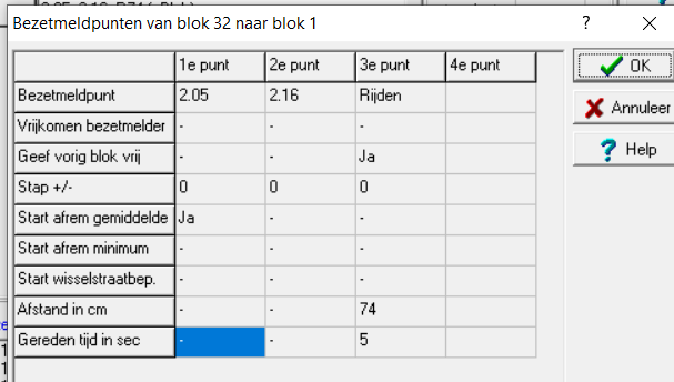

Je zou een derde virtueel meldpunt kunnen definieren. Die geef je dan een aantal cm rijden mee. Dan geef je bij het bereiken van dit derde (virtueel) meldpunt de wisselstraat vrij.
Deze functie is beschikbaar in de uitgebreide versie.

Dat begrijp ik niet want het werkt wel, je kunt prima een (derde) virtuele melder maken als stopmelder, na 2.16 dus. En in onderhouden wisselstraten aangeven dat daar de straat vrijgeven moet worden en niet op 2.16. Hoe lang die virtuele melder moet zijn moet je even uitproberen zodat de trein geheel in het blok staat.

Met wat verder prutsen is het me inderdaad gelukt. Na het toevoegen van een virtueel bezetmeldpunt in het blok werkt het nu okay. De instellingen voor het blok met het toegevoegde bezetmeldpunt zien er nu zo uit:
In ieder geval, dank jullie voor de hulp. Het heeft me zeker geholpen. Mijn vraagstuk is beantwoord en opgelost. Hartelijk dank.
