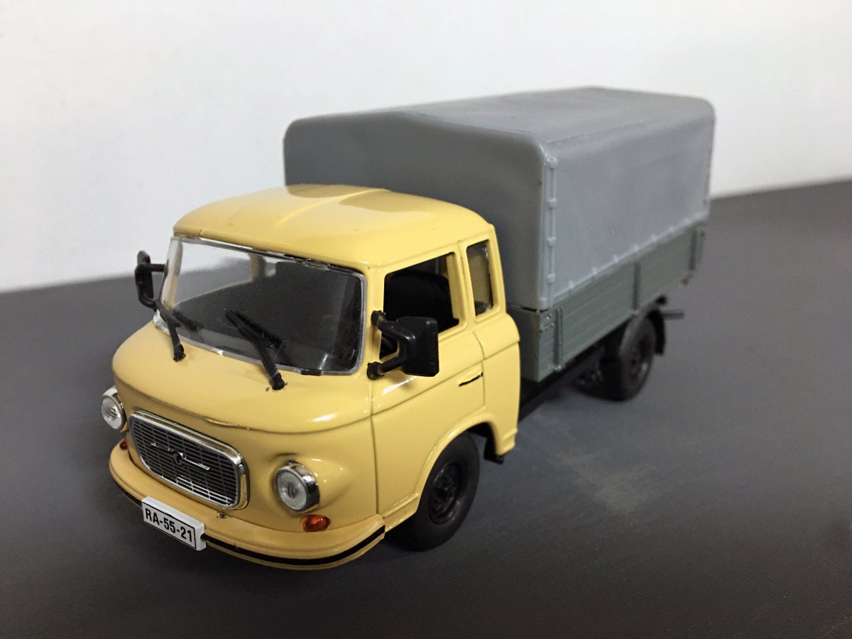

Het begon met een 1:43 Barkas 1000 HP bestelwagen met laadbak op Marktplaats. Eenmaal in bezit dacht ik dat het wel leuk zou zijn om een klein diorama te maken om de Barkas in zijn natuurlijke omgeving te fotograferen. Toen dacht ik aan een Tatra T4D weggestopt in een doos en aan een foto van de toegangspoort van Stahlgießerei SKET in Magdeburg met een onmiskenbare DDR uitstraling, een idee voor een groot diorama was geboren. Dat was het makkelijke gedeelte, in je hoofd krijg je alles voor elkaar…
Het wordt een stukje van de “
Straße der Deutsch-Sowjetische Freundschaft”
(tegenwoordig de Schönebecker Straße) waar een aantal fabrieken van de SKET gevestigd waren, door de straat reden de trams richting het plaatsje Schönebecker (Elbe). Het grootste deel van het diorama zal bestaan uit een façade van het poortgebouw van de SKET Stahlgiesserei Betrieb 36 (
https://www.pinterest.de/pin/279926933068784965/visual-search/
) dat op schaal ongeveer 1100 mm lang en 270 mm hoog is. Op de voorgrond komt het trottoir en de weg met de trambaan. Het geheel zal 1220 x 420 mm groot zijn. In principe wordt het een statisch diorama maar ik bedraad de rails zodat trambedrijf wel een mogelijkheid is.
De Tatra is in de uitvoering van het Leipziger Verkehrsbetriebe dus dient te worden aangepast naar een Magdeburger Verkehrsbetriebe uitvoering. Dat houdt hoofdzakelijk in het aanpassen van het tramnummer, logo’s, bandkleur en het aanbrengen van een koersrol display. De Barkas moet hier en daar wat aangepast worden en beide moeten nog wat op leeftijd komen om in het DDR tijdperk te passen…
Tijd voor wat foto’s
Op foto is goed te zien dat dit geen verzamelaars uitvoering is
Binnenkort meer.
Groet, Michel
