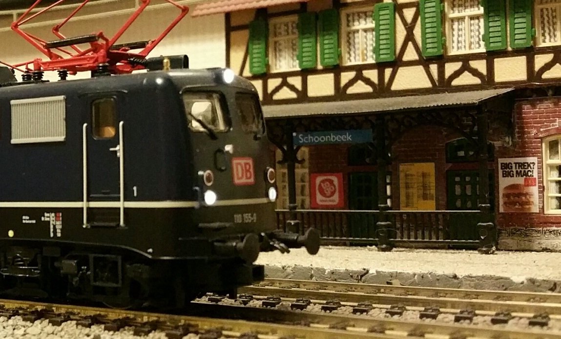

Ik heb jaren een Canon inktjet printer gebruikt tot die het begaf. Nu een HP gekocht, gewoon een huis en tuin printer HP Ofice jet 6950, doet het zeer braaf met ook hele kleine prints.
Moet ik wel bij zeggen dat ik ArtText als opmaak programma gebruik. Hiermee kan je de print verschalen zonder dat je echt aan kwaliteit inboet.
Zie Deutz logo hieronder. Origineel is ontworpen aan de hand van een foto, dus beeldscherm vullend.
Dit is geen decal papier maar zilver sticker papier voor het beplakken van CD's. Ook hier zit een laagje blanke lak overheen.
Bart

Ikzelf heb als kleinste ook de NS vertrekstaten geprint, net als de reclameposters en het stationsbord. Dit was met een gewone Canon Inktjetprinter van een tientje of 6 en op gewoon A4-papier.

Noot: er zijn een paar programma's die ook verschalen van pixel plaatjes doen op een redelijke manier. Hier geld, Hoe hoger de basis resolutie hoe kleiner je het kan maken zonder de herkenbaarheid te verliezen. ArtText ondersteund dat ook. Zoals de krant die onder tegen het hek gewaaid is. Je hoeft hem tenslotte niet te lezen
Krant is een tabloid in 1:48 van het internet gehaald en verschaald naar de juiste grootte in 1:/48
