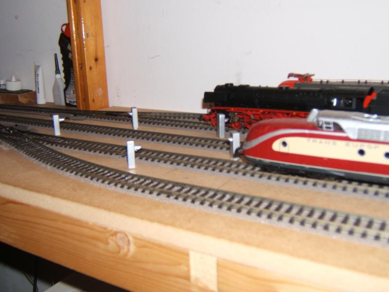

Ik heb dat indertijd gedaan ( werkt nog steeds) als lichtsluis door de IS471F ( sharp) te gebruiken. Deze moduleert het licht dat de IR diode uitzendt( geen last van andere (ir) lichtbronnen). Ik had slecht 5 externe componenten nodig om een betrouwbare detectie te maken.
