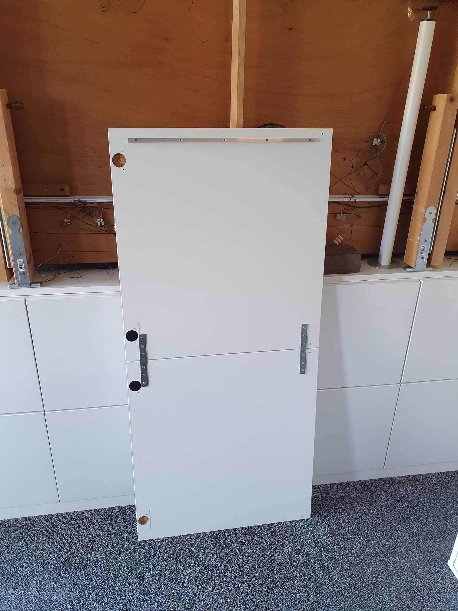

Ik heb dit al even geleden gemaakt, maar nu even een verslagje van gemaakt. Het gaat niet om de treinbaan zelf, maar meer om de kast waar ik deze in heb weggewerkt. Wie weet, heeft iemand hier iets aan.

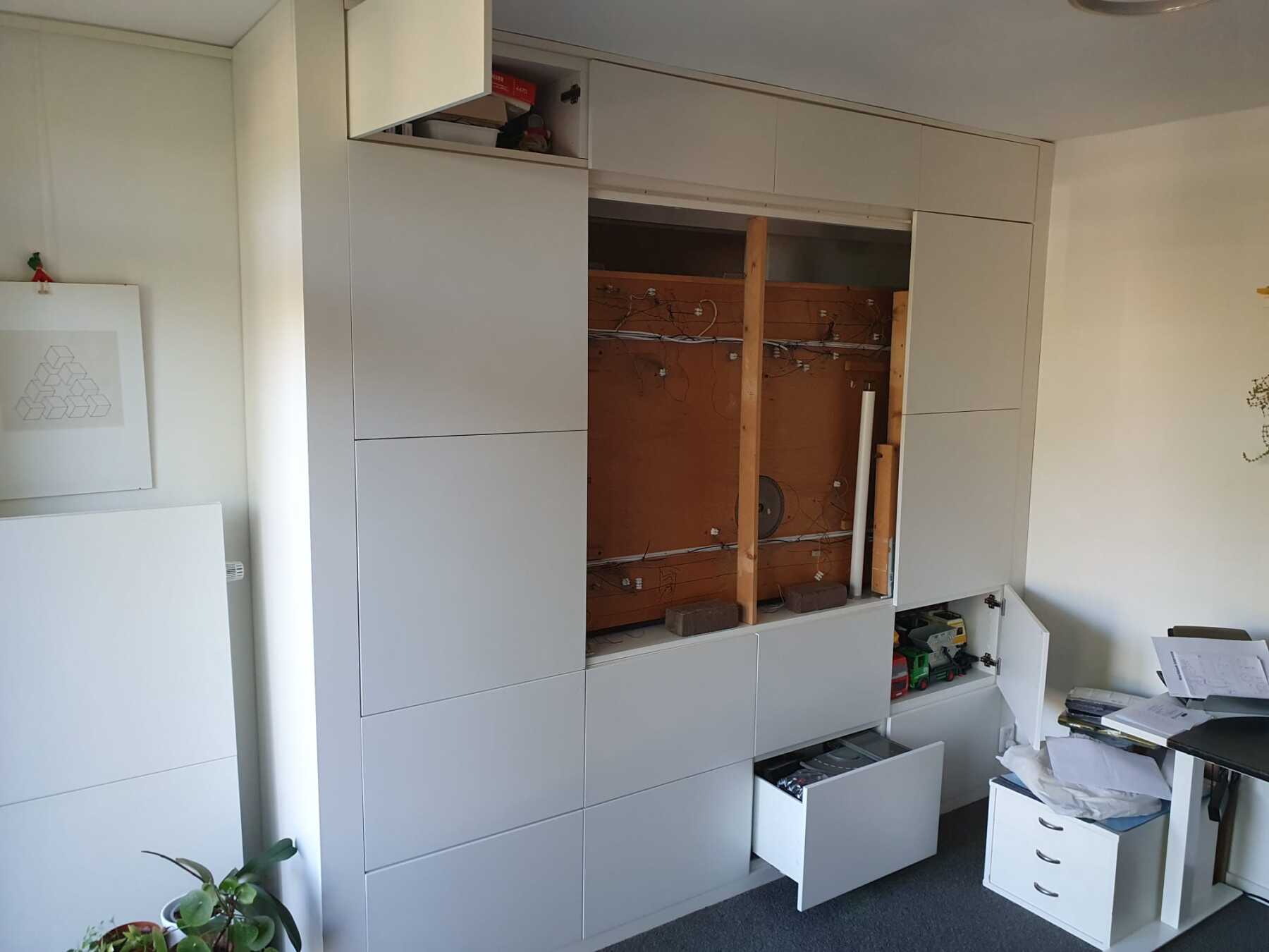

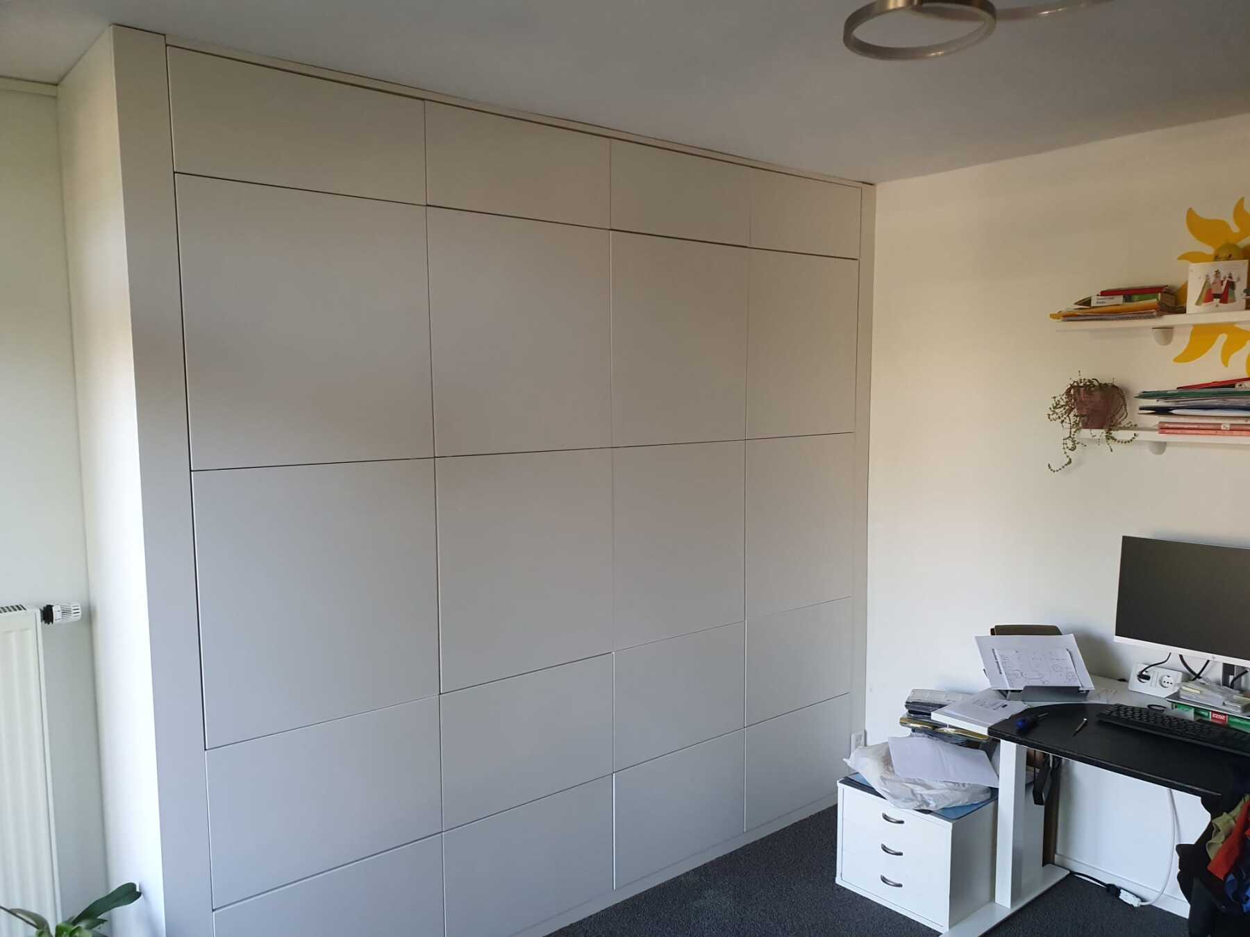

Zie hier de oplossing: Een wandmeubel voor de treinbaan:
Dit zijn allemaal Ikea Besta elementen. Het onderste gedeelte bestaat uit 2 basis elementen van 120cm breed en 64cm hoog. Bovenin een deurtje en onderin een lade. Bovenin zijn twee basis elementen gebruikt van 120cm bij 38cm met kastdeurtjes. Het bovenste deel is op een houten frame gemonteerd.
De diepte van de basiselementen is 40 cm, maar omdat er een rookkanaal in de muur verwerkt zit, die 15cm uitsteekt, is het geheel een stuk naar voren geplaatst. De zijkant is afgewerkt met een plaat MDF.
In het stuk tussen de basiselementen zijn 4 panelen opgehangen, die ieder uit 2 kastdeuren (Lapvikken) bestaan. Die panelen kun je eruit halen:

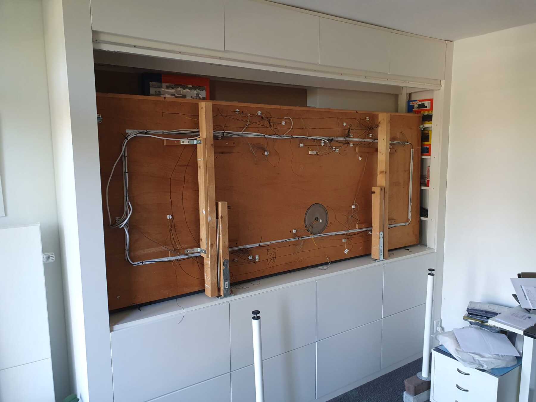

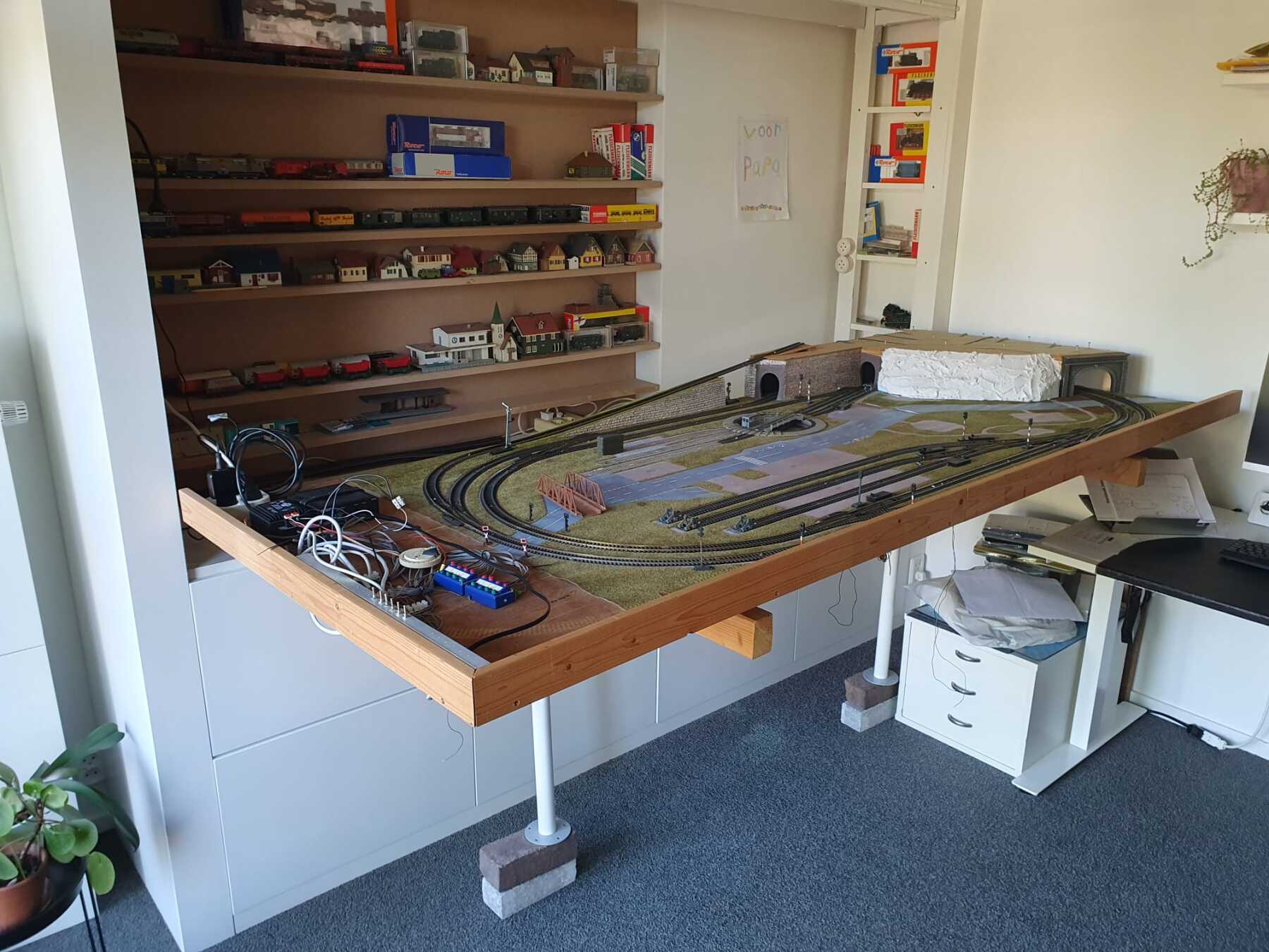

Wanneer alle panelen eruit zijn, is de onderkant van de treinplaat zichtbaar. Hier zie je ook alle bedrading. Zo kun je hier goed aan werken:

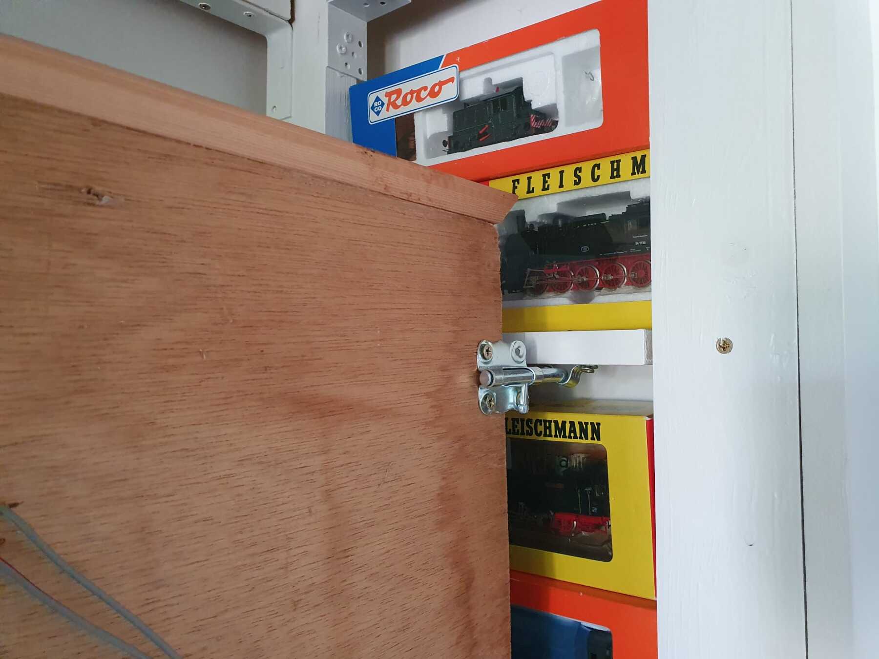

De plaat staat opgeklapt en wordt op z’n plek gehouden door twee grendels aan de zijkanten:
De panelen bestaan zoals gezegd ieder uit twee kastdeuren. Deze zijn aan elkaar vastgemaakt met metalen strips, zodat dit 1 geheel wordt:

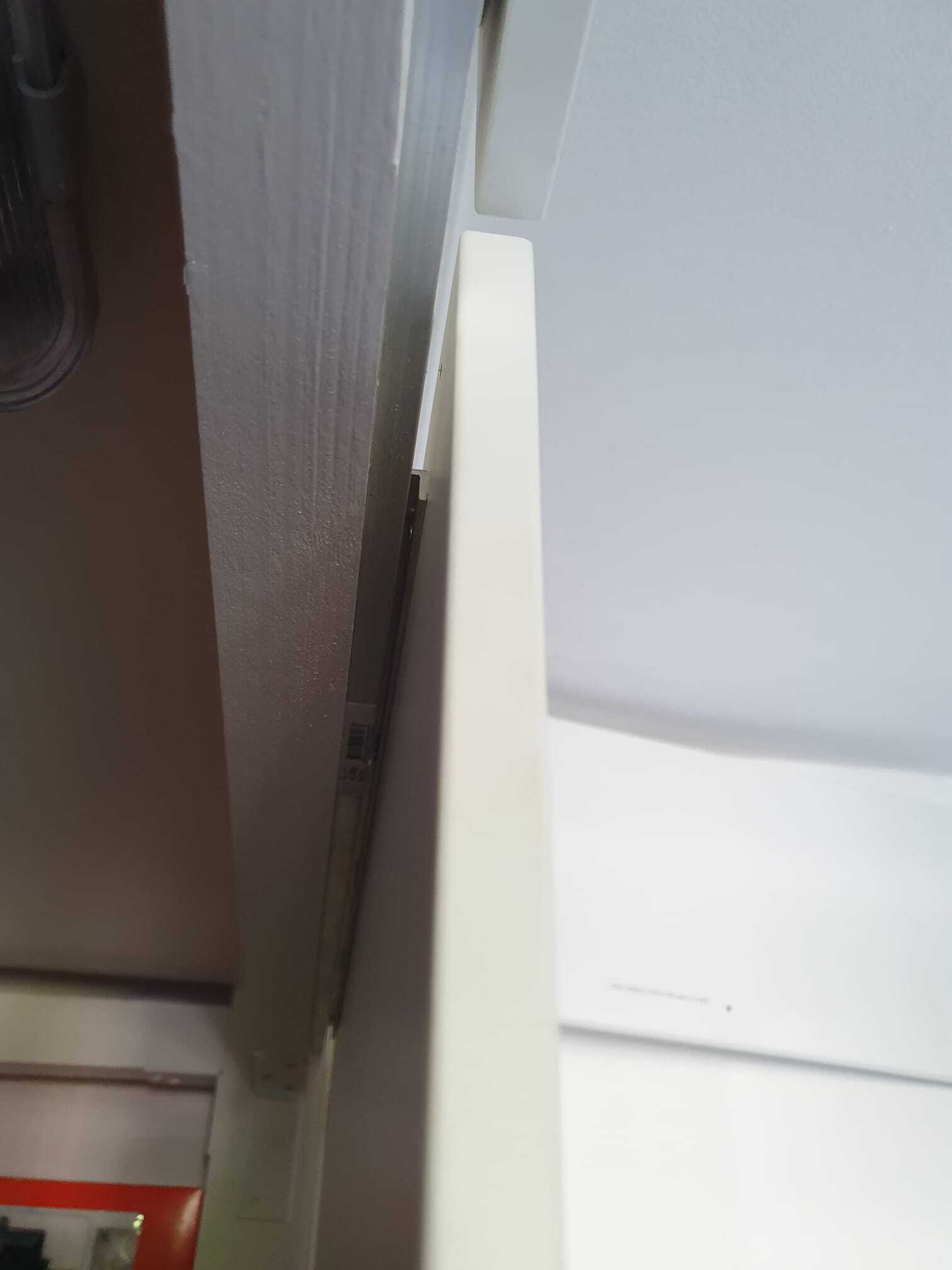

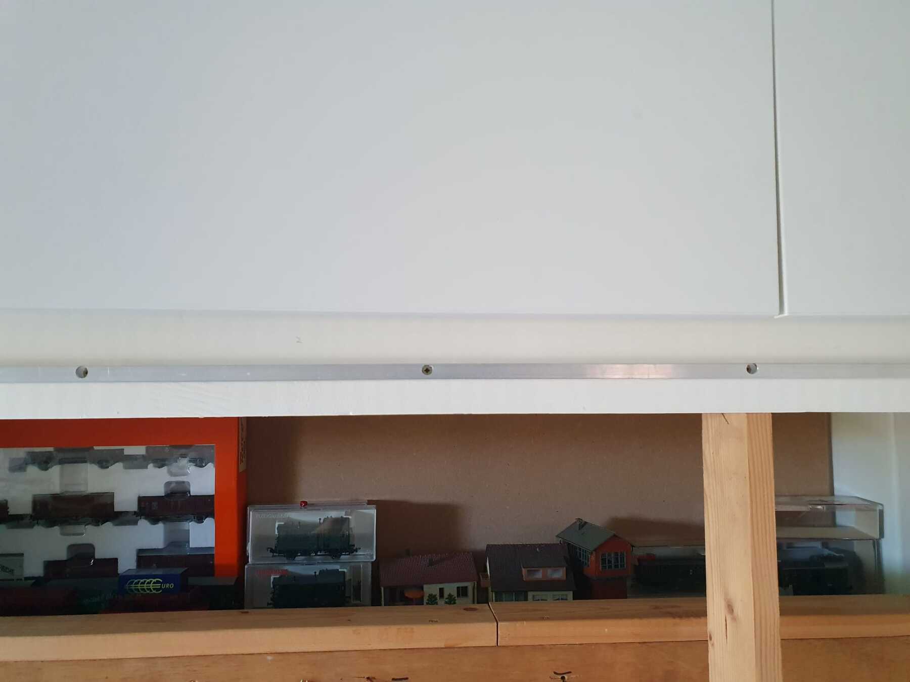

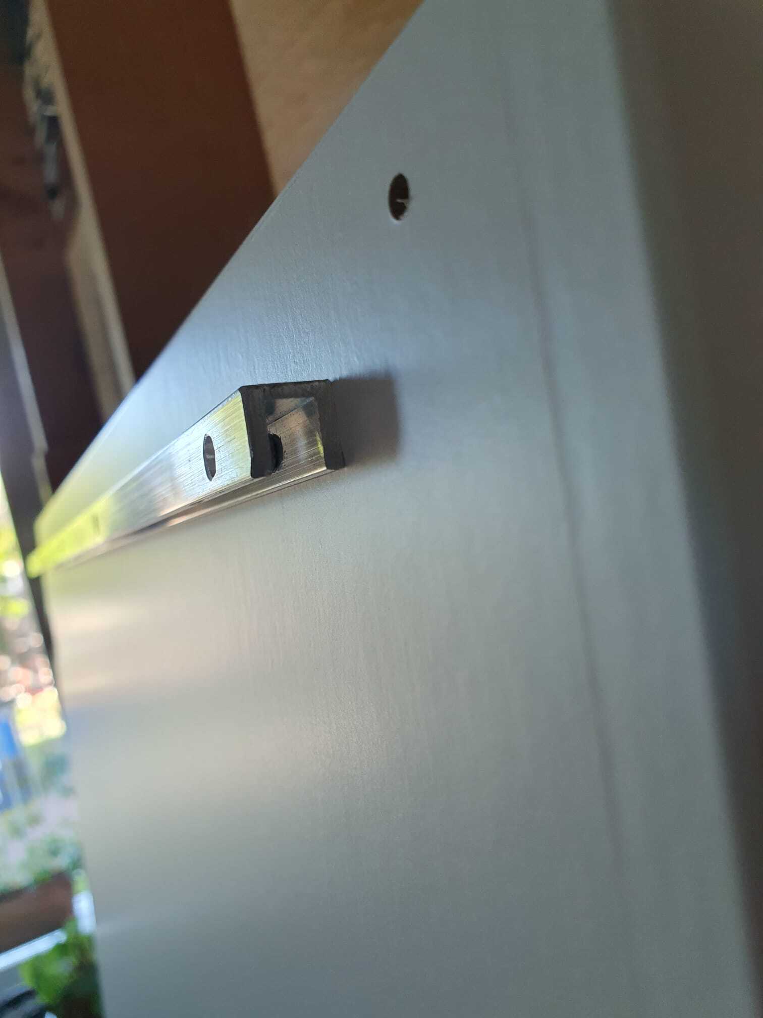

Het panel heeft aan de bovenzijde een aluminium u-profiel:
Aan het frame is ook een aluminium u-profiel vastgemaakt, maar dan andersom:
Zo kunnen de panelen aan het frame gehangen worden:

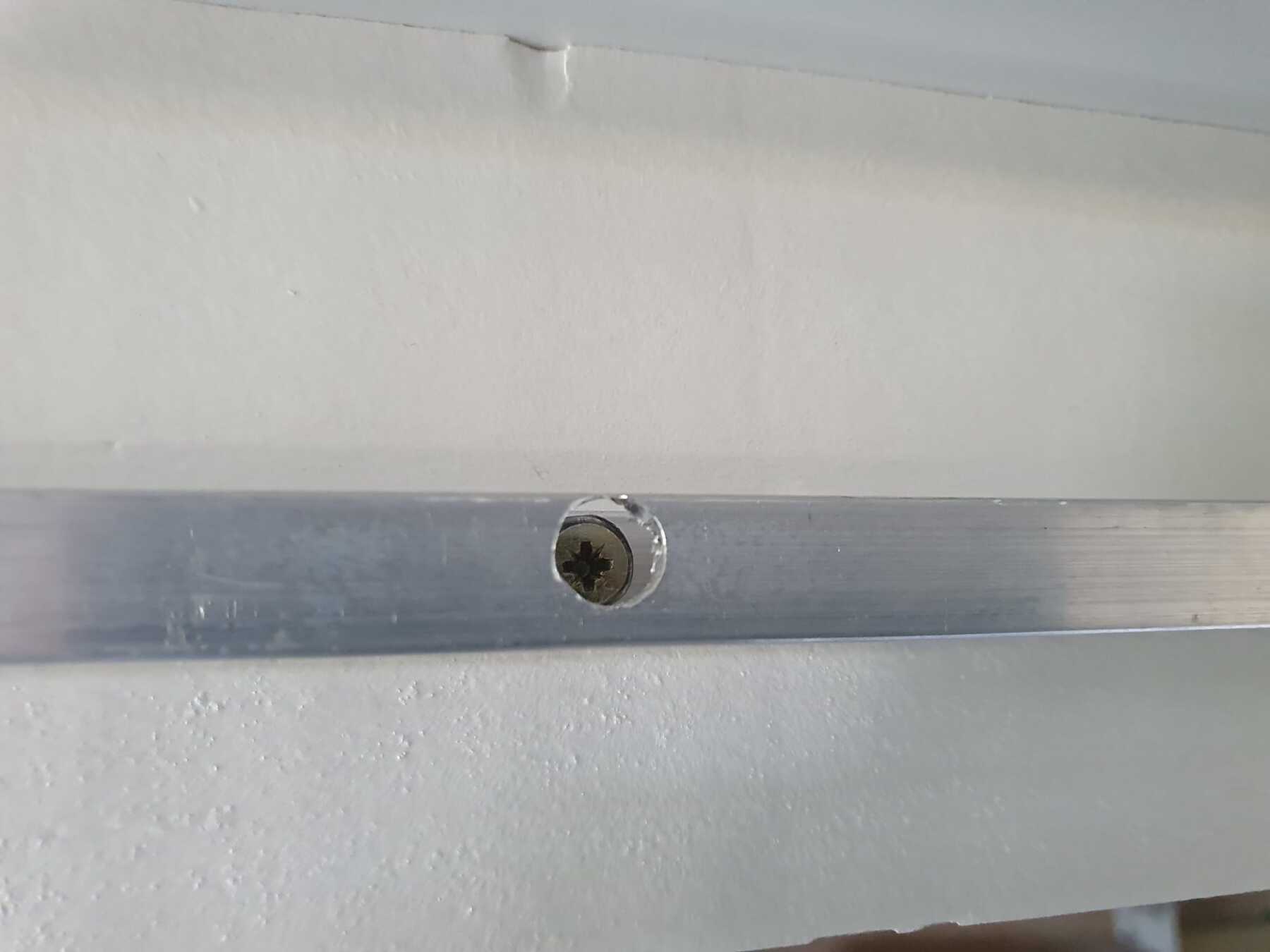

Om het u-profiel te monteren zijn er aan de voorzijde grote gaten geboord zodat de schroeven in de achterliggende zijde van het u-profiel het houten frame ingeschroefd kunnen worden:

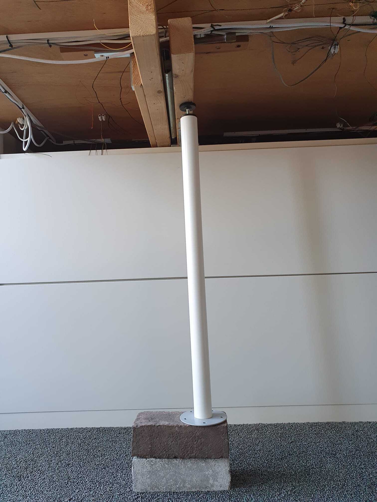

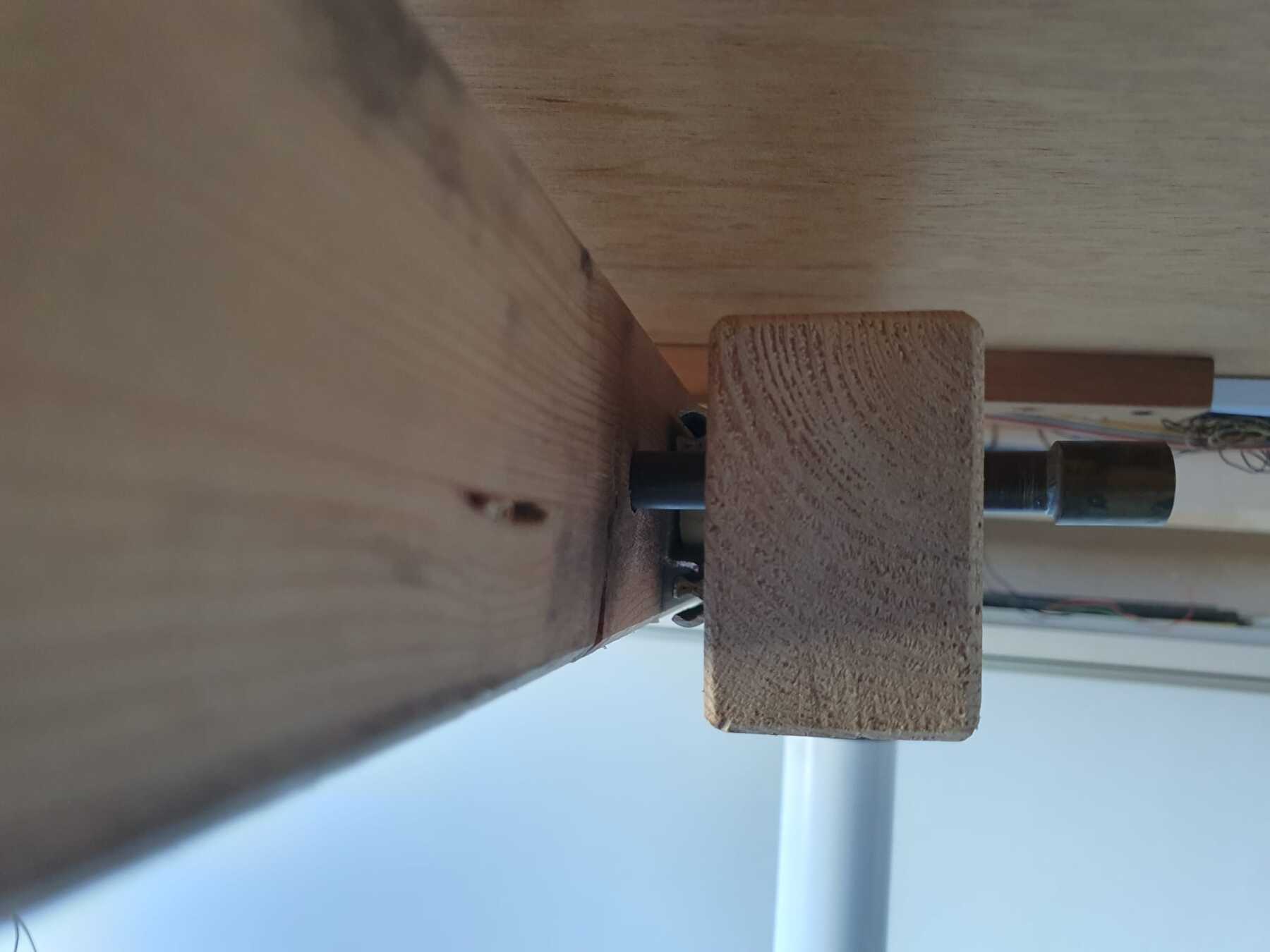

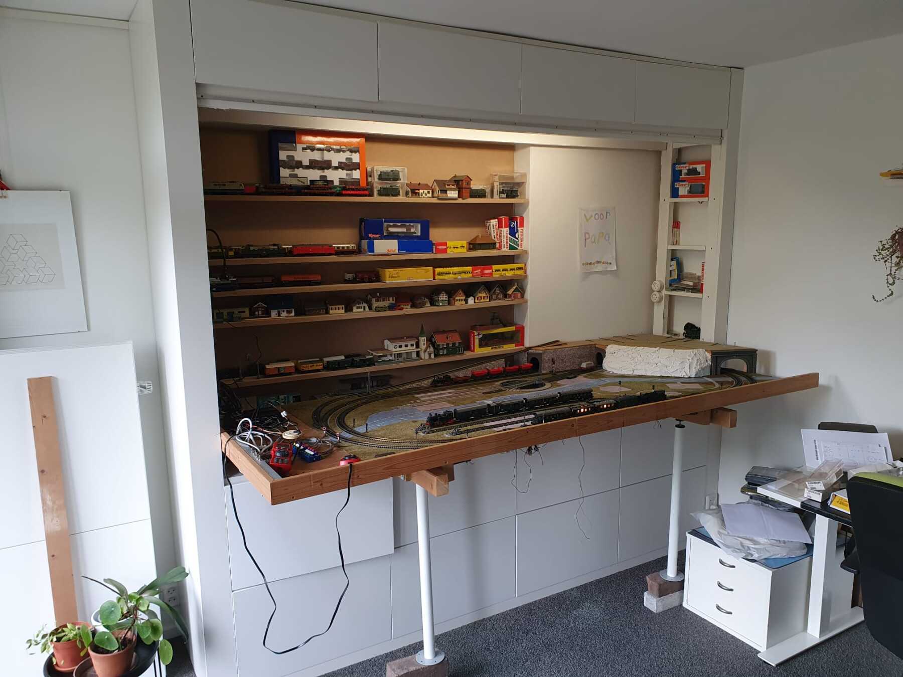

Wanneer de grendels worden losgezet, kan de plaat naar je toe scharnieren. Dat is best wel een gewicht en dit moet dus ondersteund worden. Daarvoor heb ik nu nog twee losse Ikea Adils metalen verstelbare poten in gebruik, die ik er los onder zet ter ondersteuning. Omdat deze poten zo’n 15cm te kort zijn, steunen ze op twee straatstenen:
Omdat de plaat 122cm breed is, komt deze behoorlijk ver de kamer in. Ook blijft er dan een gedeelte in de kast onbenut en is het lastig bij de achterwand te komen, waar al het rollend materieel is opgeslagen. De oplossing daarvoor is een zware laderail, die op de steunbalk van het scharnier en met de andere zijde aan een steunbalk aan de plaat is gemonteerd. Hierdoor kan de plaat in het horizontale vlak zo’n 50cm heen en weer schuiven. Zie hier de plaat net neergeklapt:
Vervolgens worden de borgpennen (die de plaat in de hoge stand houden bij opklappen) verwijderd en kan de plaat naar achteren geschoven worden tot tegen de schoorsteen (rechts het witte gedeelte):
De borgpennen zijn gemaakt van een stukje koperbuis van 12mm met een dop erop. Deze worden door de balken geschoven waardoor deze aan elkaar gefixeerd worden en de laderail niet meer kan verschuiven:
Zoals te zien is, is er in de kast ook verlichting en elektra aangebracht. De baan is digitaal voor het rijden met de Roco locmaus. De wissels worden nu nog met de Märklin 7072 wisselschakelaars bediend. De seinen worden handmatig met micro wipschakelaars bediend. Volgend project is een schakelpaneel waarbij de seinen aan de wissels worden gekoppeld en dan doormiddel van drukknoppen (wissels) en bi-stabiele relais (seinen) worden bediend.
Wat nog wel een uitdaging blijft, is het uitlijnen van de kastdeurtjes en de panelen. Met name de bovenste deurtjes zijn erg lastig. Door de grote overspanning zakt dit deel wat door. Daarom klem ik daar, als de baan is opgeklapt, een lat onder die het bovenste deel ondersteund. Ook het uitlijnen van de panelen is lastig. Door wat te experimenteren met dunne houten roerstaafjes, die ik in het u-profiel aan het frame leg, krijg ik ze redelijk op de juiste plek. Maar echt strak wordt het nooit. Ik vind het goed genoeg zo, het is een hobbykamer.

Mooie constructie! Tip; maak tussen de 2 draagbalken onder je plaat 2 uitklapbare poten. Dan staat het nog steviger ipv die veel te korte Ikea pootjes. Kost je 2 balkjes plus wat ijzerwerk
Sam
Berichten: 191
LocMaus-Fleischmann-Roco-Stoom-Diesel
Re: Ikea wandmeubel treinbaankast
17 June 2024, 16:23:53 »
Dank voor de tip Ronald, maar er kan niets onder de draagbalken geplaatst worden, omdat die dan in opgeklapte stand tegen de panelen aankomen. Maar ik ben nog wel op een iets degelijker constructie aan het broeden. Dat mag best iets zijn dat er "los" onder staat.
In every real man, a child is hidden that wants to play - Friedrich Nietzsche
Berichten: 18890
Modelrailroading is fun!
17 June 2024, 16:28:28 »
Ik bedoel tussen. Kan dat niet? De foto's bestuderen is dat nog een balkdikte ruimte toch? :
Mark D.
Berichten: 1241
17 June 2024, 20:23:06 »
met een bokwieltje onder je poten, kun je ze scharnierend op het uitschuivende gedeelte vastmaken.

Wat de poten betreft, vast scharnierende poten kan niet omdat de poten langer zijn dan de uitval van het balkje waar ze onder staan.
Maar je kunt ook denken aan losse scharnieren, d.w.z. je maakt de poten los door de scharnierpen er uit te trekken. De poten bewaar je dan ergens apart.
Onder mijn eigen baan heb ik poten van 15 mm stalen pijp (cv-buis). Kan in jouw geval ook want de rest van de constructie biedt voldoende zijdelingse stabiliteit.
Poten kun je precies op lengte maken en in plaats van de straatstenen leg je er een stukje multiplex onder om je tapijt te beschermen.
Mark D.
Berichten: 1241
18 June 2024, 15:16:45 »
Scharnieren zo plaatsen dat de poten in de lengte van de tafel vallen.
