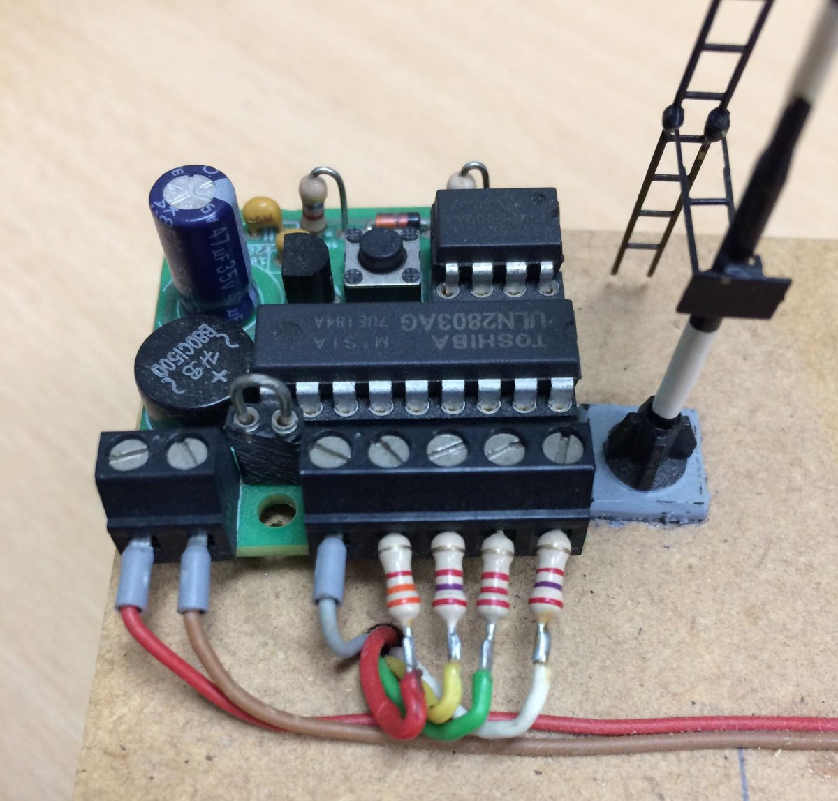

Ik heb volgens mij een SignalSwitch of DR425 in mijn bezit.
Heeft iemand hier nog de aansluit en handleiding nog van?

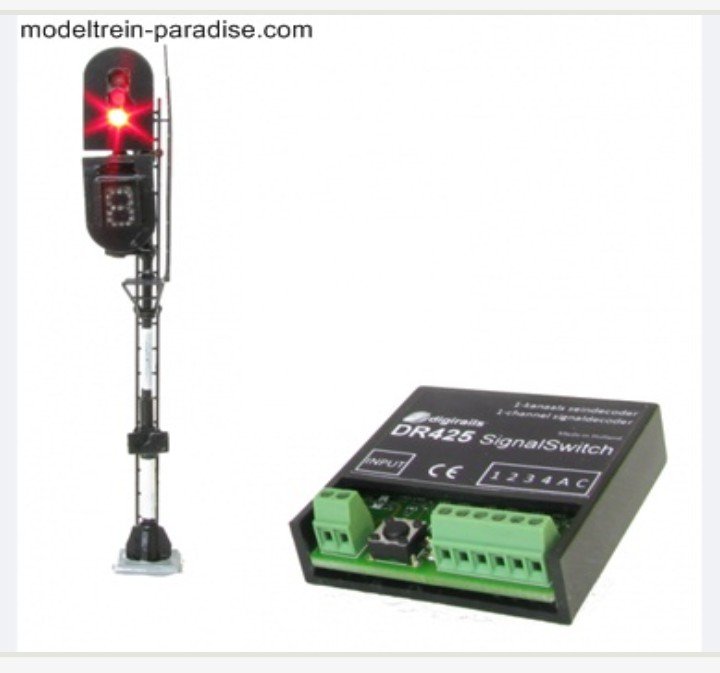

Hallo Dave,
Weet je wel zeker dat dit een Digirails DR425 print is?
Met zoeken op internet kom ik een heel andere printopbouw tegen:
> http://www.modeltrein-paradise.be/shop/product_info.php?products_id=11245&osCsid=1aa40721d286c4839c0ce60f4c775f16
Bert
« Laatst bewerkt op: 28 December 2019, 14:22:32 door Bert_Apd »

  • Berichten: 10490
    • Plan U op Sleutelspoor
Re: Digirails DR425: Hoe werkt het?
« Reactie #11 Gepost op: 28 December 2019, 16:03:53 »
Yep, da's een SignalSwitch:
Common Anode, kleuren spreken voor zich denk ik ;)
Grtzz,
Karst
