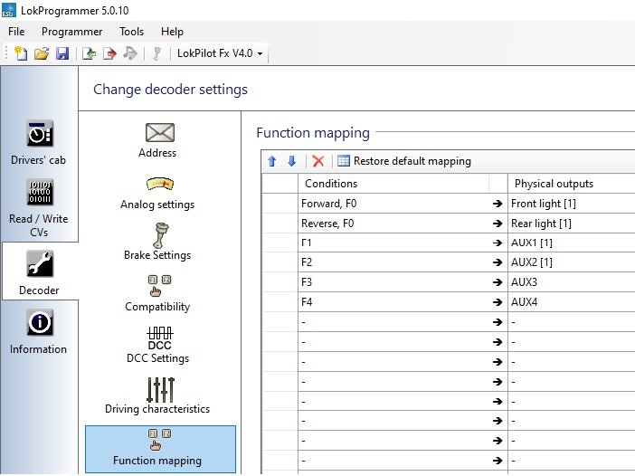

Ik had recent ook wat problemen om een LokSound paarse draad aan de praat te krijgen. Dat lukt uiteindelijk door te werken met Lokprogrammer van Esu (gratis download!). Ik heb even gekeken in deze decoder maar standaard staan de 4 aux uitgangen netjes onder F1 t/m4. Zie printscreen.
Het zou zó moeten werken. Misschien een decoder-reset. Mogelijk moet je in de stuurstand dan weer de lichtwisseling omkeren met cv29....
