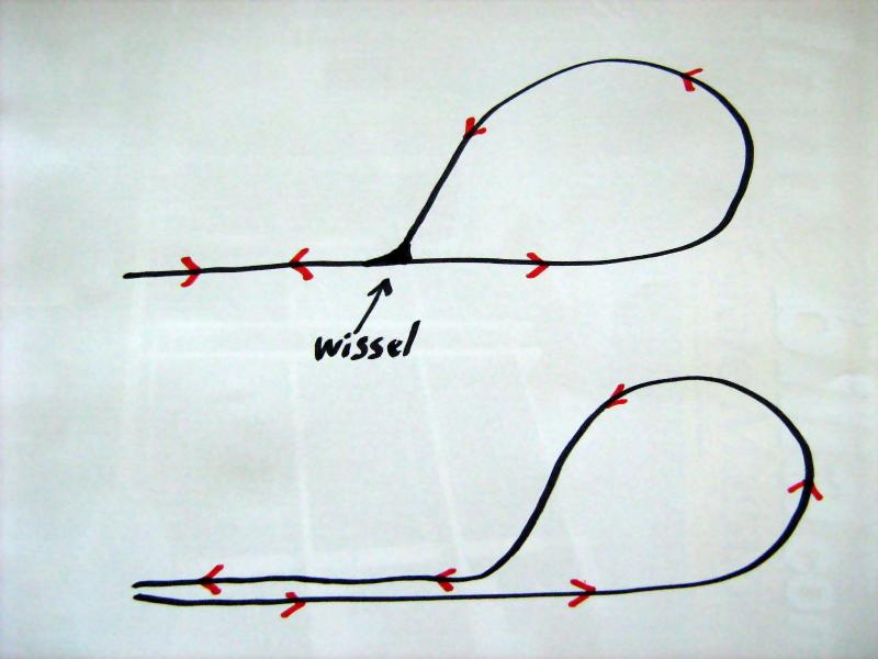

Vraagje aan Kees-Jan: ik zag op je site je banenplan, ziet er goed uit. Maar ik zie die keerlussen niet....
Tenminste niet in de zin dat er "problemen" zijn met stroom (+-). Keerlus is bij analoog-gelijkstroom een probleempje en ziet er op kleine banen niet fraai uit, en je hebt er weer 2 nodig om op een gegeven ogenblik je getrokken materieel niet allemaal in dezelfde rijrichting te hebben (of steeds kopmaken).
Rijden bij jou de treinen in 2 richtingen op een deel van hetzelfde spoor ? Want dat krijg je bij een "echte keerlus". Op het plaatje zie je het verschil in "keerlussen".

@FLMtreintjes:
Kijk dan maar eens overnieuw: in de linkerbovenhoek liggen 3 wissels. de onderste 2 creeren een keerlus. Dit geld ook voor de rechterbovenhoek. Dan bij het schaduwstation wat je in de midden ziet, volg de sporen maar naar boven en zie je weer 2 wissels liggen die een keerlus vormen.
Sorry dit is off-topic. Graag weer naar de baan van Remco

Harry je hebt gelijk. FLMtreintjes heeft een pm met banenplan.

Ik heb nu een ander banenplan gekregen dat wat meer laat zien. Dat er op de baan wissels liggen zegt niet zoveel. Als de boel geïsoleerd is, zouden het geen keerlussen zijn geweest; en rijden treinen heen en weer of achter elkaar aan. Dus vandaar mijn vraag........ ik zag namelijk geen 5 keerlussen op dit ontwerp.
Maar inderdaad weer terug naar de baan van Remco, want hiermee doen we hem te kort.
