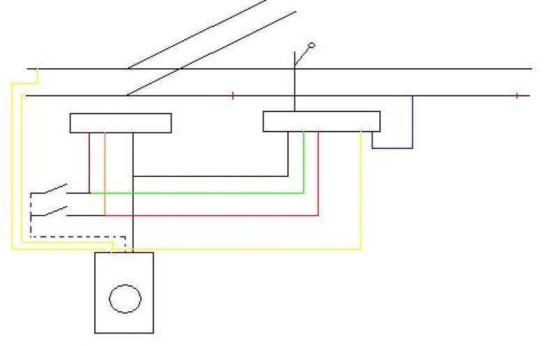

Heren,
Inmiddels heb ik de Fleischmann trein uit de mottenballen gehaald. Alles rijdt, wissels aangesloten. Functioneert allemaal. Echter hoe moet dat met de seinen?
Het is HO van Fleischmann. Oude wissels met 3 draden aan de wissel, 1 zwart, 1 bruin en 1 lichtbruin. Daarnaast 4 contactpunten voor seinaansluiting. 1 voor rood, 1 voor groen, 1 (bijvoorbeeld geel) voor contact met spoor waarvan 1 rail doorgesneden op ieder spoor (totaal 2 dus). Tot slot op beide sporen een volledig onderbroken stuk aangesloten.
Werkt niet. help aub

Hoi Emile
Heb je hier wat aan, heb even snel wat getekend
de twee bruine draden kunnen eventuweel anders om moeten als de wissel verkeert om word aan gestuurt
voor de rest kan er volgens mij wijnig fout gaan?
groetjes Anton

En werkt het nu wel??
