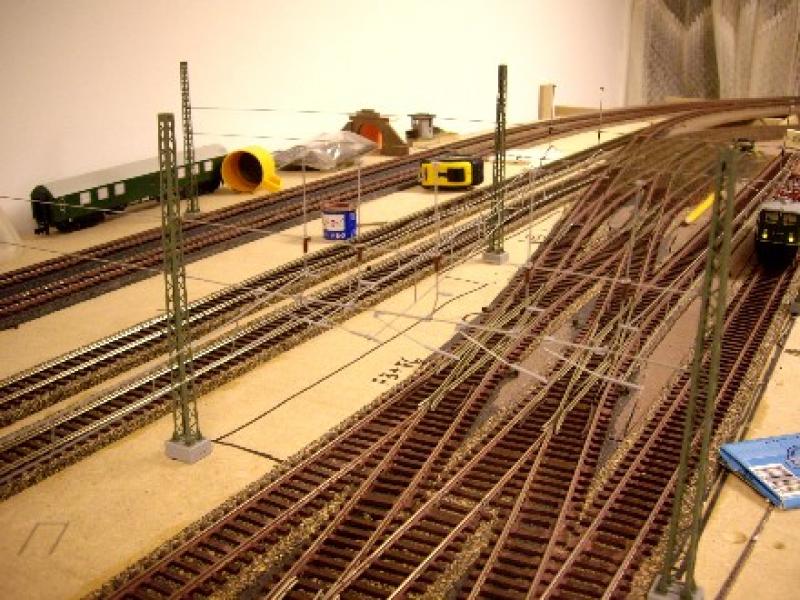

Hoi allemaal
Ik wil weten hoe ik mijn engelse wissels het beste met Viessmann bovenleiding kan overspannen. Het is H0 en Fleischmann Profi rais. Alvast bedankt

Ik zet precies boven mijn engelse wissel een mast met dubbele uithouder
Maar het is erg afhankelijk hoe je natuurlijk uitkomt met de rest van je masten
Als die dichtbij staan kan je ook gewoon laten kruizen in de lucht
Kan je meschien eens een plaatje laten zien hoe jou wisselstraat er verder uit ziet?
Groetjes Anton
