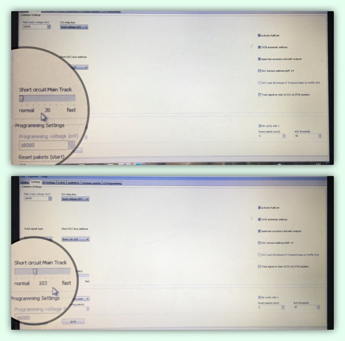

Je hebt een Z21 en een roco keerlusmodule. Die moeten samen kunnen werken, geen noodzaak om een andere module te kopen.
Ik ken die module niet, heb zelf Z21 zwart en een Z21 wit vrijgeschakeld. De zwarte gebruik in de layout met een AR1 van Digitrax. De module is instelbaar: ik heb de module ingesteld op 0,25A, de laagste stand, met deze instelling rijden alle loks goed door de keerlus.
De roco module is ook instelbaar, dat knopje onder “adjust”. En de jumper bovenaan moet open staan, af fabriek staat ie open, maar controleer het voor de zekerheid.
Als de Z21 ook bij de laagste stand te “snel” is, verhoog dan de “short circuit main track” instelling:
Standaard staat dat op 20 ingesteld (bovenste plaatje), verhoog dat in stapjes (onderste plaatje) en check het resultaat.
Hoewel daar bij staat “fast” zou je je denken dat de Z21 nog sneller reageert, maar probeer het eens.
Dit kun je doen door de Z21 op je pc aan te sluiten.
