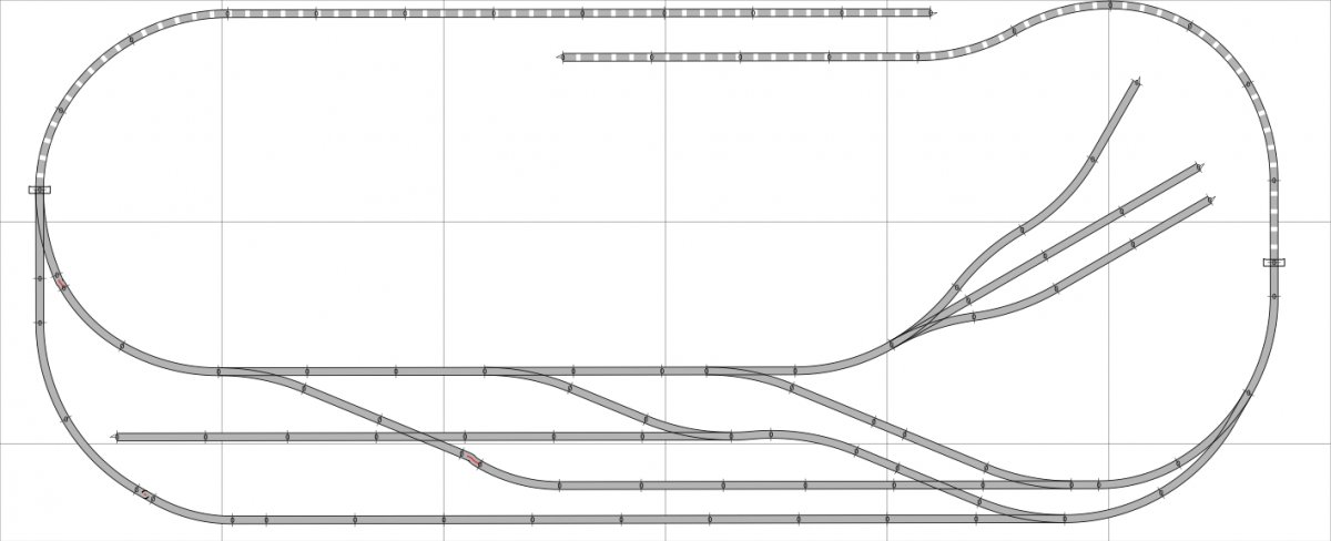

Zo, drie weken verder sinds mijn eerste post.
De kamer waar de treintafel moet komen te staan is inmiddels fris geverfd en voorzien van een nieuwe vloer, helemaal tevreden
Wat 'rommel' verkocht via marktplaats en zowaar heb ik me nog wat extra ruimte toe kunnen eigenen, hetzij na enige discussie met mijn ega...
In principe kan ik nu een tafel plaatsen in een U-vorm met de afmetingen 120 x 300 cm.
Hieronder een eerste ontwerp. Al spelende kwam ik erachter dat ik er een keerlus in heb gemaakt. Ik heb er her en der al iets over gelezen, maar moet me even verder verdiepen in de technische problemen dit het zou kunnen geven.
Zoals je ziet een plan met, verdeeld over het oppervlak, meerdere opstelsporen.
Het station ga ik waarschijnlijk rechtsboven / rechts van het midden (boven) plaatsen. Hiervoor heb ik het gebouw van Tilly Models, Station Zetten Andelst.

Wat is de meerwaarde van de 2 wisselstraten naast elkaar (rode lijnen).
Kun je vervangen door eentje (groene lijn). Scheelt veel geld en ruimte...
(Zelfde voor de 2 wisselverbindingen tussen die kopsporen, rechts onderin. Kan er ook eentje van vervallen, of eentje andersom. Dan kun je daar omlopen met een loc of zo)
En die chicanes zijn misschien leuk in de autosport, maar voor treinen kun je die beter recht trekken...

En afstappen van die door de fabrikant opgedrongen railstukken en radia, wissels en (stugge) flexrails, meer heb je niet nodig in mijn ogen.

MarcNL : heb je inderdaad gelijk in, daar links kan best eentje minder.
En die chicane’s krijg je als je je houdt aan de vaste stukken af-fabriek die Eric B al noemt...
Toch ook maar ‘s met een plan met flexrails aan de gang!
