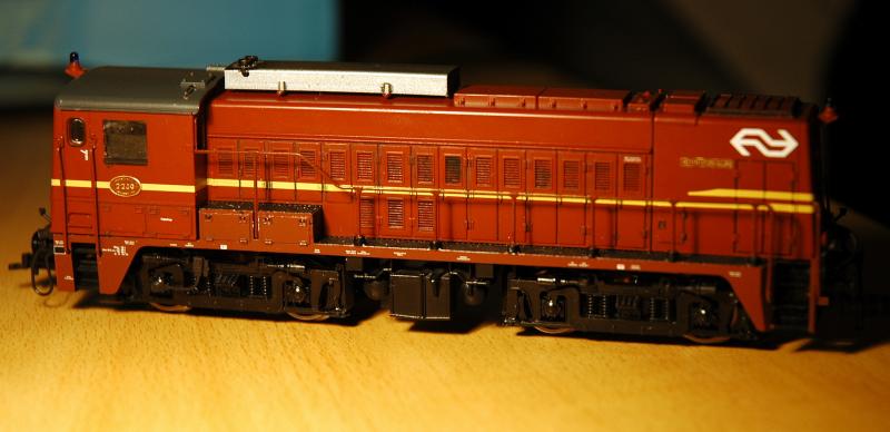

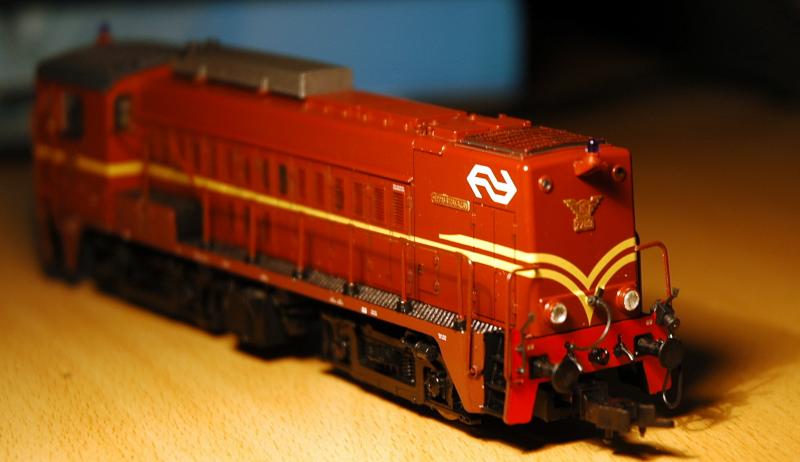

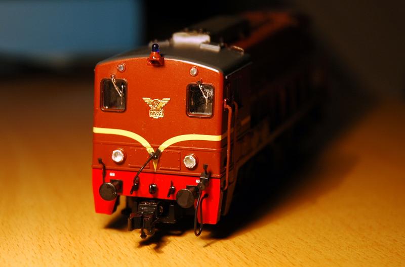

Een leuk klusje is het omturnen van een jaren '50 Roco 2201 naar een loc uit de jaren zeventig (er staat tenslotte een revisiedatum 1979 op de loc...
). Houtense hekjes, nummer- en fabrieksplaten van TrainArt, zwaailichten en demper van een eerdere Roco-versie en natuurlijk een decoder waarmee omgekeerd L-frontsein, rangeersein en sluitsein schakelbaar zijn.
Een KleiNSpoor-NS vignet completeerd de transformatie naar een loc die klaar staat om de dieseltrek/duwtrein te rijden!
De TrainArt-nummerschilden (verkrijgbaar bij Jophispoor) kan ik iedereen aanbevelen; alleen deze messingplaten geven de bronskleur van het origineel weer. Roco's nikkelzilveruitvoering voor de 2201 is niet juist. Overigens zit de vleugel op de cabineachterwand iets te hoog. Dit is een foutje van Roco die daar zo nodig het nummer van de 2201 op de verkeerde hoogte moest aanbrengen. Ik heb aan die hoogte maar niets gedaan, dat bespaart je het opnieuw spuiten van de kap. Uit vertind draad zijn nieuwe ruitenwissers gemaakt voor de achterruiten.

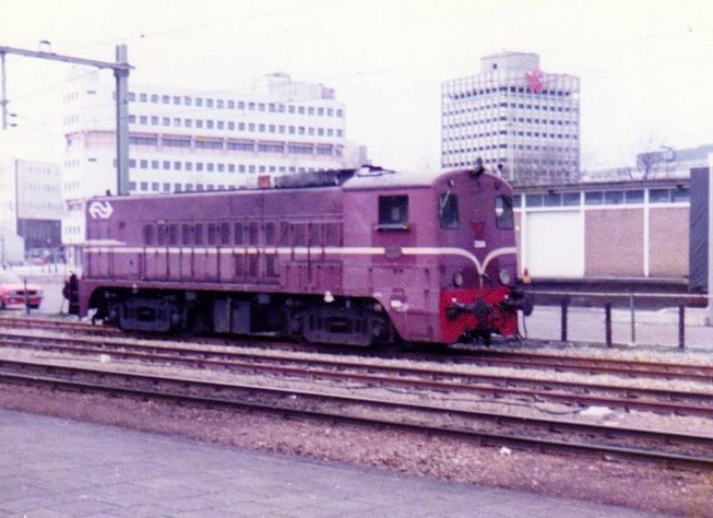

Op dit plaatje van de 2309 (Leeuwarden, april 1983) is nog duidelijk te zien dat de nummerplaat op de cabine lager hoort te zitten
