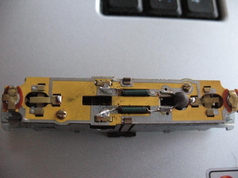

Ik heb net een arnold lok omgebouwd welke hetzelfde onderstel heeft als jouw lok.
Ik heb een paar mm uit het frame gevijld en een tran DCX 75 onder de printplaat op het frame geplakt.
Onderstaande lok heeft echter hetzelfde frame als die van jouw.
http://www.mtkb.de/Umbau/Ar_E111.htm
Tip gebruik een tran DCX 75 deze decoder is zeer klein en dus het gemakelijkst in te bouwen

Een printspoor naar de motor moet doorgesneden worden.
De motor moet volledig potentiaal vrij van het chassis gemaakt worden.

Daar komt het eigenlijk inderdaad gewoon op neer, voor elke willekeurige loc die wilt ombouwen. Je moet zorgen dat je ergens (meestal op de printplaat) twee aansluitpunten hebt voor je motor, die verder helemaal nergens meer aan vast zitten. Daarnaast moet je twee aansluitpunten hebben voor de stroomafname van de wielen (waarvan er eentje eventueel nog aan één kant van de lampjes mag hangen) en je moet voor ieder lampje een aansluitpunt hebben. Dan sluit je de oranje en grijze draden aan op de motor-aansluitpunten, de rode en zwarte draden op de stroomafname-aansluitpunten, en de witte en gele draden ieder op een aansluitpunt voor een lampje.
Of je daarbij de Kühn N025 of de Tran DCX74 of DCX75 gebruikt maakt eigenlijk niets uit. De rij-eigenschappen kunnen iets verschillen, en de afmetingen zijn anders, dus je moet kijken waarvoor je ruimte hebt in jouw loc. Het voordeel van de Tran DCX75 is dat deze erg plat is, waardoor je meestal wel genoeg ruimte hebt. De Kühn N025 is kleiner, maar wel dikker. Gewoon even kijken waar je plaats voor hebt (of eventueel plaats voor kunt maken, als het echt niet anders kan).

In de tekst in de link wordt ook gesproken over een Kuhn. Dus dat zal wel passen, er moet alleen gefreesd worden. De Kuhn is ruim 3 mm dik.
De dikte van de DCX75 van Tran is ongeveer de helft daarvan. Dus hoef je minder te fresen, of helemaal niet.
