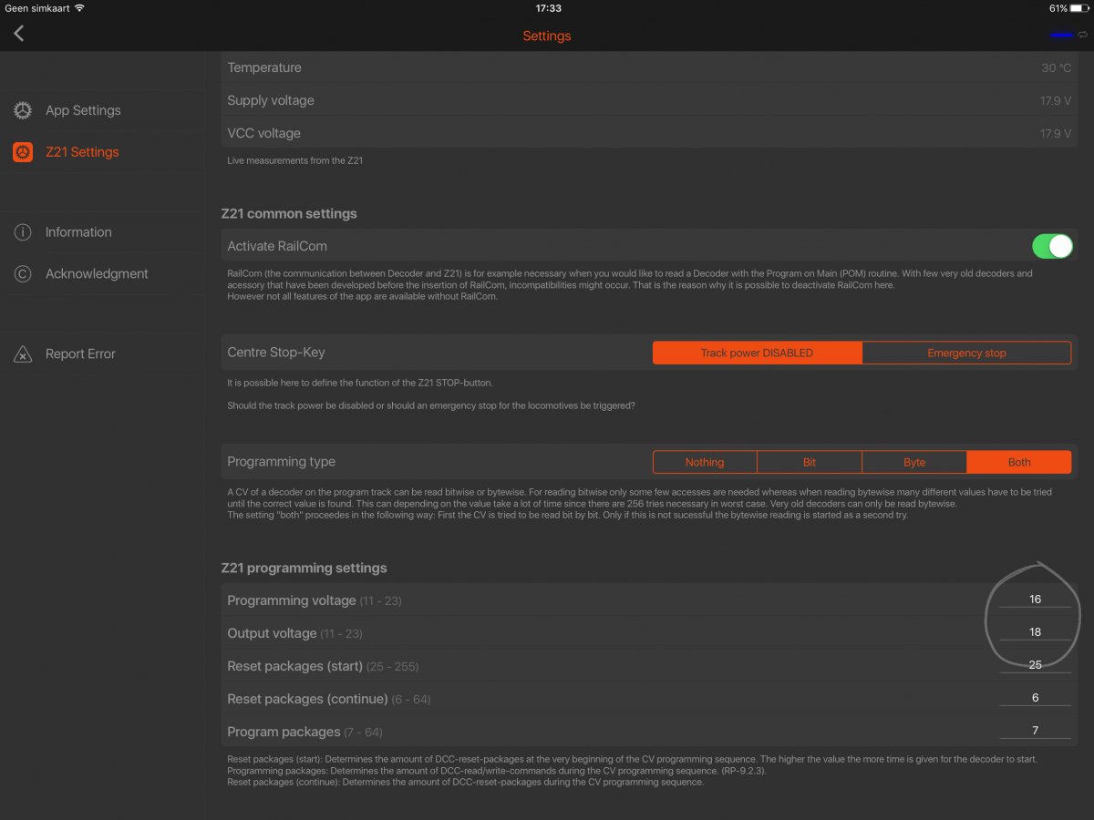

Die kun je instellen: ga naar “Z21 settings” ,
daar kun je main track voltage en programme track voltage instellen.

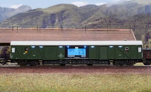

Meten met de meetwagen: ik heb de ESU meetwagen.

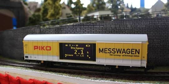

Die hang je achter de lok en de meetwagen geeft de (schaal)snelheid weer, die je kunt vergelijken met de instelling in de regelaar.
Nodige aanpassingen via CV5 en CV6.
Zelf meten: 100km/h is 27,7m/s. Op schaal H0 320mm/s.
Zet een rechte sectie van 960mm uit en dan moet de lok er precies 3 seconden over doen om die afstand af te leggen.
Deze methode is onnauwkeurig en omslachtig, beter een meetwagen, Piko heeft er ook een.
Misschien zijn er nog meer merken die een functionerende meetwagen leveren.

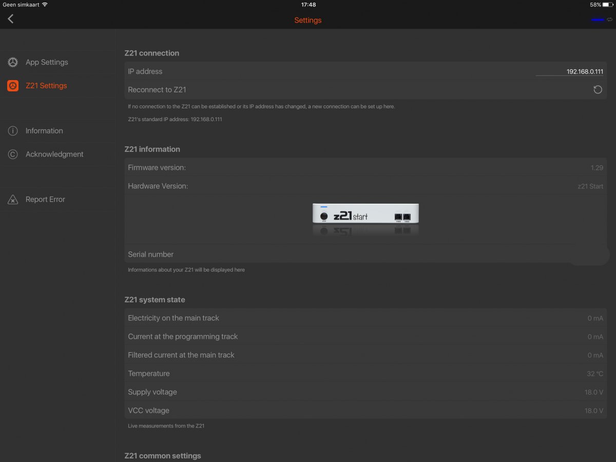

Op de witte z21 kun je de railspanning niet instellen.
Reinier
Hans Grasmaijer
Berichten: 3324
Re: Maximum snelheid instellen op Z21
05 February 2018, 11:45:58 »
Bij de vrijgeschakelde witte Z21 kun je moeiteloos spanning van main en programme track instellen:
Laatst bewerkt op: 05 February 2018, 11:51:22 door Hans Grasmaijer
Tschuss Genossen
Reinier Z.
Berichten: 3361
05 February 2018, 12:43:37 »
Citaat van: Hans Grasmaijer op 05 February 2018, 11:45:58
De witte z21 heeft helemaal geen aansluiting voor een programmeerspoor. Dat je zo'n instelling kunt aanpassen zegt dus niets, er zit helemaal niets achter.
Daarom waag ik het het ook te betwijfelen of je de spanning op het hoofdspoor wel kan regelen. Volgens de z21-site kan het niet:
http://www.z21.eu/content/download/1640/18040/file/Z21_Zettel_Featurevergleich_201705.pdf
Heb je daadwerkelijk nagemeten of de spanning op het spoor wijzigt, of heb je alleen de instelling maar aangepast en aangenomen dat het goed is?
Overigens ging de vraag van de topicstarter helemaal niet over de spanning.
Reinier
Supercitroen
Berichten: 150
05 February 2018, 12:47:15 »
Ik heb een tijd geleden in de app met een witte, vrijgeschakelde z21start de baanspanning aangepast. Hoewel dit in de app doorgevoerd werd, had het op de gemeten baanspanning geen effect.

En daarbij: door het omlaag brengen van je railspanning gaan de treinen écht niet langzamer rijden. Het is immers digitaal.

Ik heb het niet nagemeten, alleen gecontroleerd met de laptop, die gaf de gewijzigde waarden aan.

inderdaad bij de witte z21 kun je de spanning niet regelen en omdat ik in N schaal rijd was de spanning te hoog
daardoor heb ik een spanningsregelaar tussen de transfo en de centrale geplaats en die staat op 15 volt anders was het 21volt en dat is veel te hoog voor N
