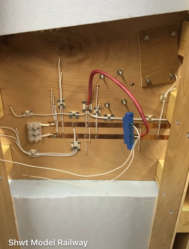

@Eric,
Hoewel niet direct een antwoord op jouw vraag met betrekking tot de voeding, heb ik wel een interessante optie voor de voedingsleiding. John Chivers heeft onder zijn modulaire baan per bak twee messing strips aangebracht. Hierop kan je op elke gewenste plek eenvoudig componenten vast solderen.
Misschien is dit ook iets voor jou.
Gr, Hans
https://spoormodelleren3d.nl/
