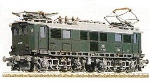

Is
dit
iets?
Kap er af krijgen zal wel op de klassieke Roco manier gaan: de zijkanten van onderen iets spreiden, dan zakt het binnenwerk er vanzelf uit.

De tweede link van rondjeHO (Martijn) heeft hem gevangen!
De derde link is mooi ivm. het openen.
Klaas krijgt de -ook voor mij bekende, maar m.i. lang niet zo elegante- loc met de twee 'blokkenneusjes' op het scherm, dat model kreeg ik ook veelvuldig gepresenteerd toen ik op het net naar e-lok 144 zocht...
De nummering van de grote voorbeelden is me vooralsnog een raadsel, ik zie de blokkenneus, de platte neuzen met grote aandrijfwielen en massieve naafkappen, platte neuzen met grote aandrijfwielen en stangenverbindingen (dus zonder draaistellen) en modellen met draaistellen voorbijkomen.
Nogal verwarrend (voor mij tenminste).
stoombr38 (Jo) heeft zo te zien ook het bruikbare onderdelenblad.
De 4130 (Roco) lijkt hem dus te zijn.
Dit plaatje komt helemaal overeen met mijn aanwinst.

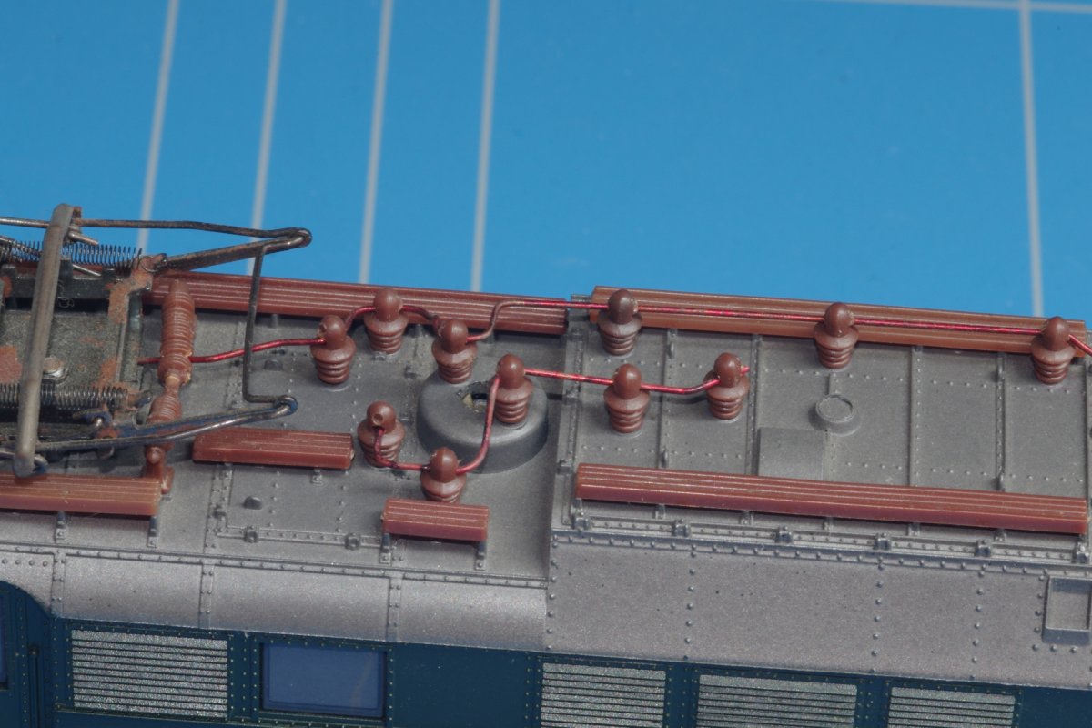

01 November 2017, 12:29:53 »
Bij mij ziet hij er zo uit:

Ik heb dit losse kapje overigens over, dus als u belangstelling heeft, mag u hem voor weinig overnemen.
Enkel een transfer bij cabine 2 zit scheef, daar is een keer een topic met oplossingen over geweest:

Silvolde (Rob):
Ik bedoelde de stangen van de stroomafnemer zelf, niet de verbindingsdraden tussen de isolatoren op het dak.
Als ik je foto zie: in mijn ogen is jouw afnemer ook aan het roesten (dit is verder geen kritiek hoor!!).
B.v. als je kijkt naar de dwars over de kap lopende metalen strip waar de beide spiraalveertjes met hun eindoogje aan bevestigd zijn.
Ook op de dunne metalen stangen naar het sleepstuk toe zie ik roest (in mindere mate).
Zijn de stroomafnemers van dit model loc erg roestgevoelig en heb je je treintafel op de badkamer?
Op het plaatje van hooidonk (Marten) lijken de onderdelen van de stroomafnemer zwart gelakt te zijn.
Dat is dan mogelijk de af-fabriek situatie.
Groet van oudebiels
