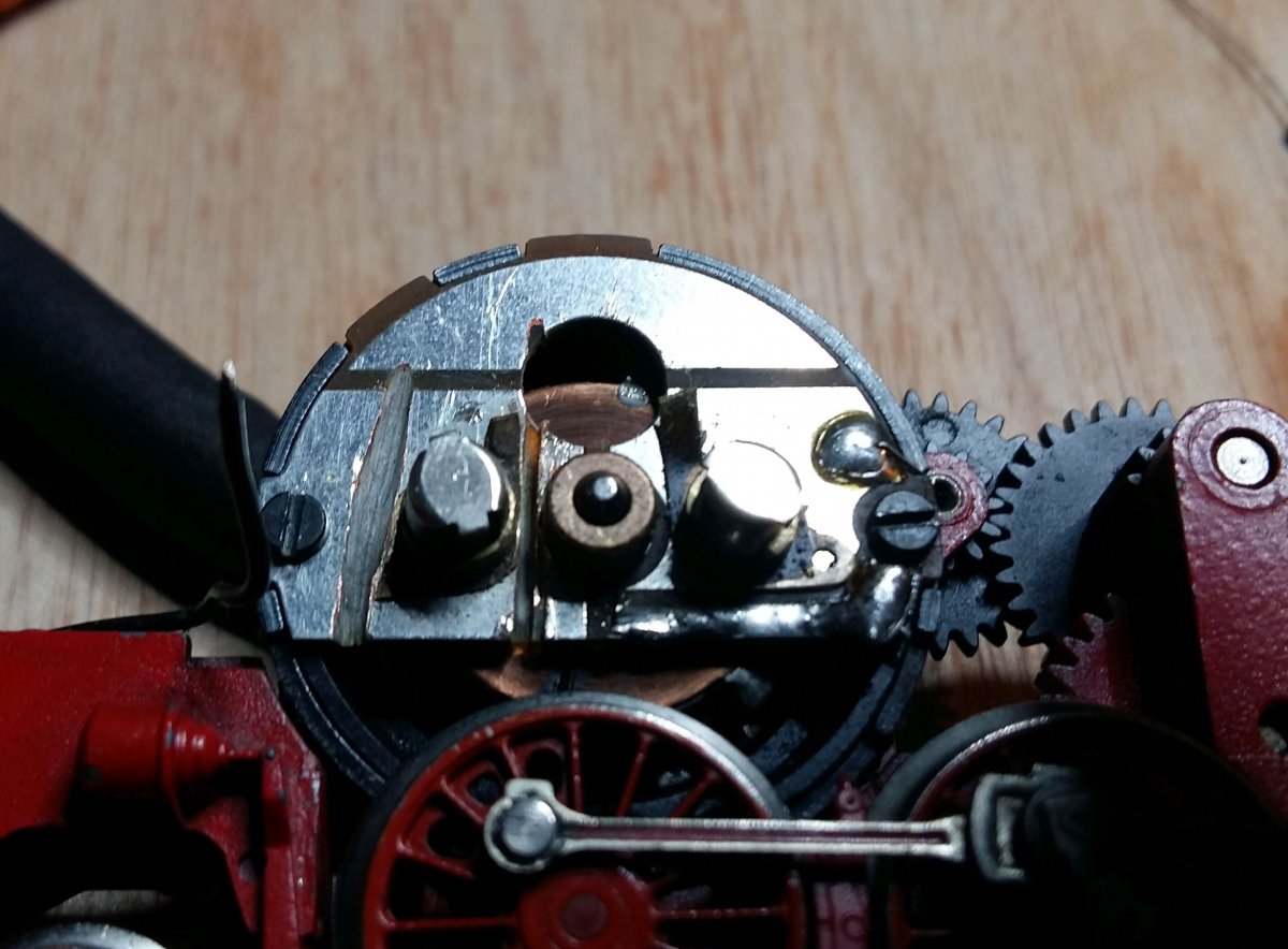

De beloofde foto:

Afgaande op de foto denk ik dat het asje van de collector niet helemaal goed in het lager zit.
Gr Hans

Als de foto niet EXACT boven het asje is genomen kan je er niets zinvols over concluderen.
Jammer dat de belichting van boven komt en je dus alleen maar tegen schaduwen aankijkt, dan mis je ook wel informatie.
succes, Carel
Gr Hans
Ik denk het wel, als ik rechtstreeks spanning op de koolborstel aansluit (9 volte batterij) loopt de motor als een zonnetje.  8)

Nou dan is de decoder defect, ik heb hier ook 4 laiss dingen liggen, 2 die het een paar uur geod hebben gedaan en daarna dood waren.
En 2 stuks kwamen defect uit china.
Ik wil ze nooit meer hebben, dan maar het 2 of 3 voudige betalen, die blijven altijd werken.
grt Piet.
