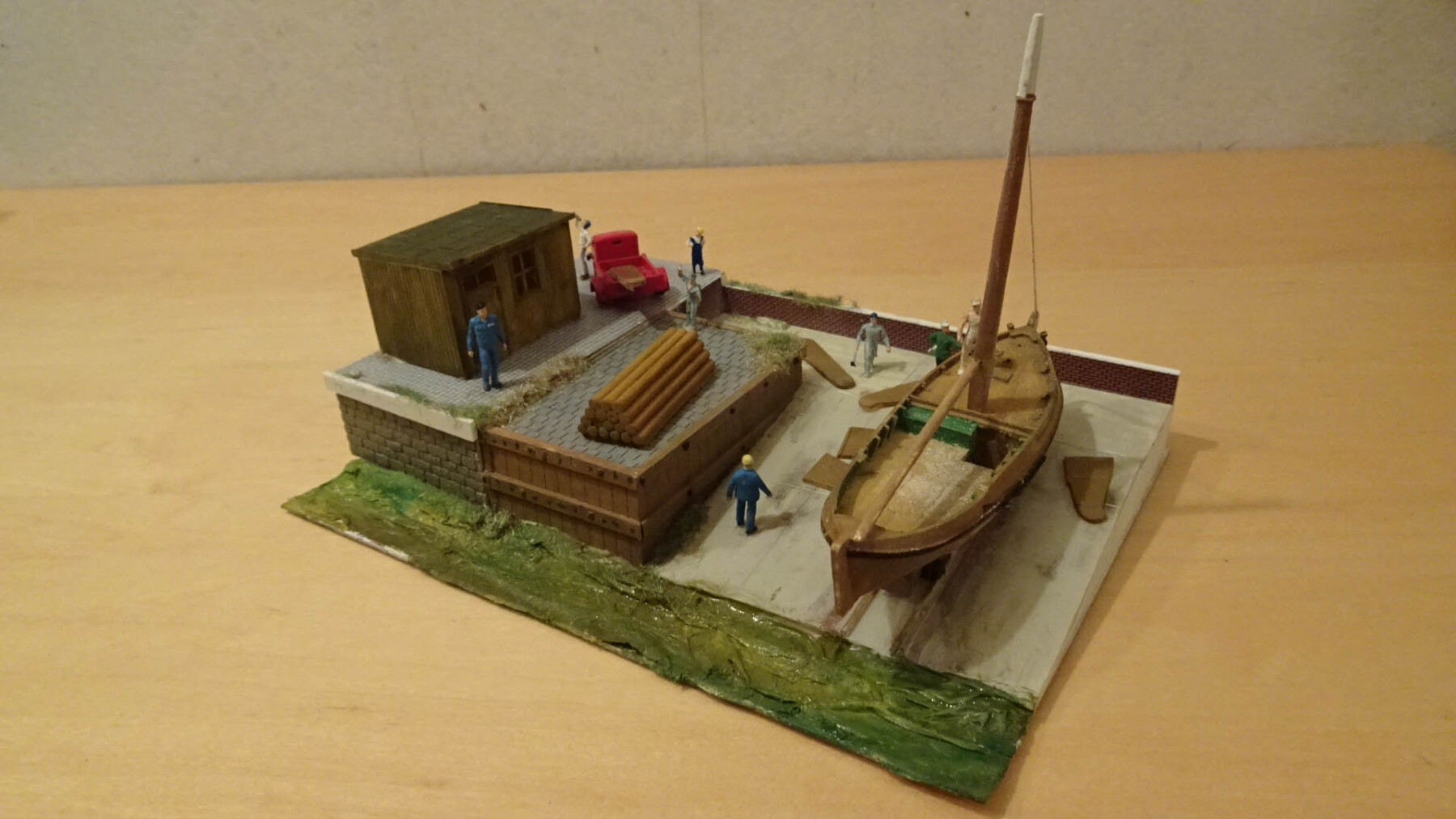

Ik kan je een dwarshelling leveren.
Deze zal ik dan nog wel moeten gieten. Is in meerdere delen.
2 hoekstukken en zelf te kiezen aantal tussenstukken.
Voorbeeld mijn a5 module. 1 hoekstuk
