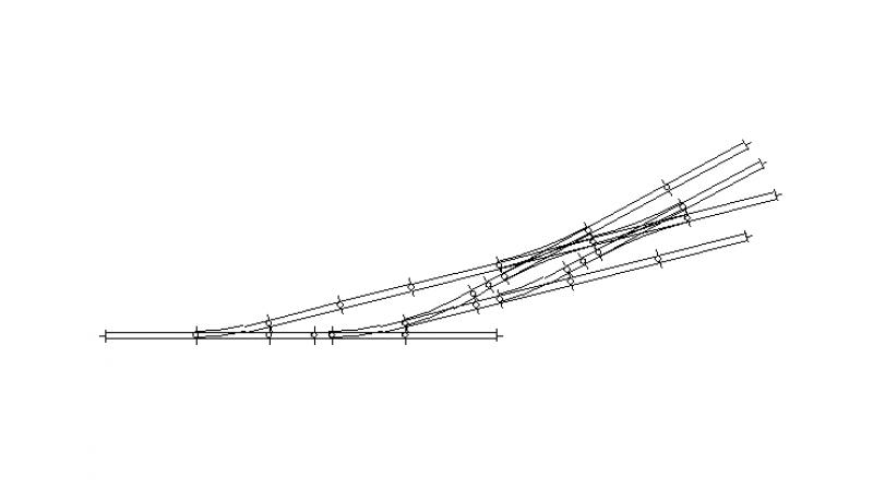

Ik dacht dat ik gisteravond een bericht in dit draadje zag met de vraag om een plaatje. Ik zie dit berichtje nu niet meer (de site lag er daarna wel uit, +/- 23:30).
In ieder geval hierbij het plaatje (is deel van een groter opstelterrein).
Albert

Ik had inderdaad gevraagd om een plaatje.
Omdat dit bericht een paar uur later weg was, dacht ik dat men het misschien ongepast vond om via dit forum ondersteuning te leveren.
Ondersteuning gaat trouwens inderdaad, zoals Peter aangeeft, het best direct via DRail.
Het plaatje is wel wat onduidelijk, en van een vrij oude versie van DRail. Er staan ook geen railnummers bij, zodat het moeilijk wordt om te controleren wat er nou niet klopt.

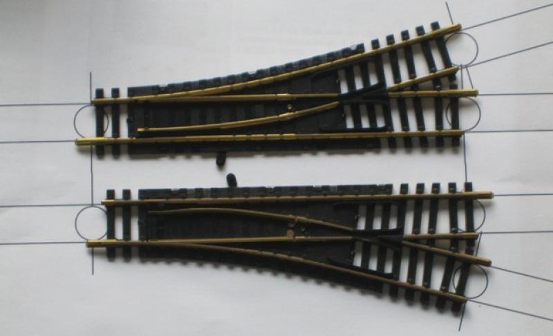

Het lek lijkt boven. Een aantal 1:1 prints van de sporensituatie gemaakt en de afwijking zit niet in de engelse wissels maar in de gewone standaard wissels. De engelse wissels komen ondanks de geconstateerde afwijking wel overeen met de 1:1 print.
Bij de bovenste wissel ligt het doorgaande spoor goed op de print, het afbuigende spoor is te kort volgens de print (nee, er is geen stuk afgezaagd! ;) ).
Bij de onderste heb ik het afbuigende spoor gelijkgelegd met de print, hierdoor is het rechtdoorgaande spoor verschoven t.o.v. de print.
Of het aan de bibliotheek ligt die bij mijn versie zit weet ik niet.
Albert

Even een update. Na het over en weer sturen van baanplannen, foto's en de rails/wissels zelf (als laatste inzake de gebogen wissels) heeft David de bibliotheek aangepast. De tekeningen van Fleischmann Modell rails komen nu exact overeen met de railstukken zelf.
Albert
