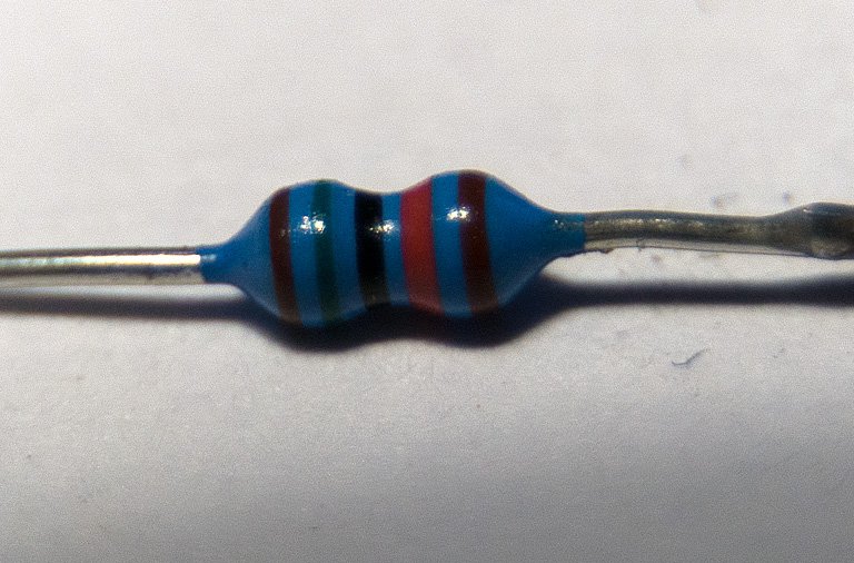

Hoop dat jullie met het volgende ook raad weten.
Aan het gecombineerde Viessmann Uitrijsein + Voorsein 4016 zit aan de witte LED's ook een weerstandje, volgens mij is de kleurcode br-ro-zw-gro-vio (of omgekeerd vanzelf). Het is i.i.g. duidelijk een andere dan de bru-ro-ro van de andere LED's. Iemand een idee welke Ohmse waarde die moet zijn?

Maar ff een plaatje van geschoten met m'n macro ringen (alle 3!) er op....
dit is de weerstand voor de witte LED's... nog geen 3mm lang..
En ook al bestaand 3-bands weerstanden verwacht ik toch een vierde band om de andere weerstanden ;D
Vanzelf.... = "goud"... 1K2 dacht ik voor de rode, groene en gele LEDS van het sein.
theo

Lastig om op die foto de kleuren te onderscheiden.
Ik zie bruin-groen-zwart-rood-bruin.
Als je dat van links naar rechts leest is het 15k, dat zou kunnen.
Van rechts naar links is het 1M2, en dat lijkt me niet goed.

Norway13

« Reactie #11 Gepost op: 09 March 2017, 21:28:50 »
in geval van twijfel hou ik er een universeelmeter tegenaan.
Ja, dacht ik ook maar heb een beetje ruzie met dat ding.
Als ik de meter op 2k zet gebeurd er niets, op 20k krijg ik 1498 op het display en bij 200k 150. De weerstandcalculator zegt echter 75K (bij deze kleuren) en dat lijkt me veel logischer voor de twee kleine ledjes....
NB. als je lang naar bruin kijkt wordt het ook violet..., dat ze er uberhaupt kleurcodering op hebben weten te krijgen!
theo

Re: Viessmann seinen, welke weerstanden gebruiken?
« Reactie #12 Gepost op: 09 March 2017, 21:32:22 »
Zullen we daar maar 2 van maken? ;)
Oeps  ::)
En 15k lijkt me nog wel een plausibele waarde inderdaad :) Witte ledjes zijn enorm fel dus minder dan 1mA is niet eens zo gek voor die kleine stipjes. Ze hoeven immers niets echt te verlichten.
De 1% weerstanden blijven altijd wat lastig. Moet je altijd hopen op een aanwijzing welke kant je hem op moet lezen. Twee gebruiken zijn of de eerste band dichter bij het uiteinde plaatsen of de tolerantie band dikker te maken. Als ik zo kijk lijkt deze ook net iets dikker dan de eerste band.
Lijkt er op dat je het decimaalteken over het hoofd ziet  ;)
2k stand kan max 2k aan dus die zal niets doen.
20k stand zal 14.98 aangeven en meet in kilo. Dus dat is inderdaad netjes 15k
200k stand zal 15.0 aangeven (decimaal plaats opgegeven voor grotere range) en ook die doet het in kilo. Ook 15k dus  ;D
75k lijkt me toch een beetje veel. En ik kan er echt geen violet van maken, beide buitenste ringen zijn op mijn scherm bruin.

« Reactie #14 Gepost op: 09 March 2017, 21:47:55 »
Die meter dus.... ???
Ok, 15K gaan we voor, de verkleuring kan zelfs door het licht komen waarmee ik de weerstand verlicht en bekijk en de twijfel is ook bij aan de orde....
Alleen moest ik even wennen aan zo'n lage weerstandswaarde...
Bedankt heren, gaan we verder met "uitvinden"....
