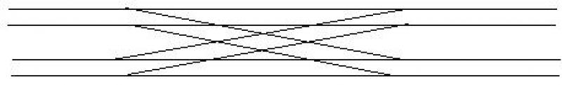

peco electrofrog scissors crossing analoog aasluiten
« Gepost op: 20 November 2007, 16:45:33 »
Ik probeer een scissors crossing van peco analoog zo aan te sluiten dat er zonder problemen en zonder sluiting kan worden gereden.
De 4 wissels zijn electrofrog.  Ik wil ze aansturen met peco wisselmotoren of seep's.
Kan iemand mij helpen aan een aansluitschema en waar ik de rails moet onderbreken?
groet
Henk Blaak
« Laatst bewerkt op: 20 November 2007, 20:24:12 door Henk Blaak. Reden: plaatje toegevoegd »

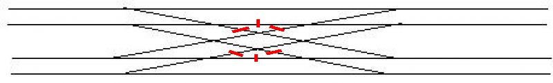

Re: peco electrofrog scissors crossing analoog aasluiten
« Reactie #3 Gepost op: 20 November 2007, 20:46:22 »
Hoi Henk,
Volgens mij zo:
Het komt er op neer dat je de puntstukken isoleerd van het doorgaande en van het afbuigende spoor. Op deze manier krijgt de kruising zijn spanning van de sporen tegenover de puntstukken.
Deze oplossing gaat er wel van uit dat de kruising in 1 stroomsectie zit. Om het eenvoudig te houden zou ik eventuele sectie-scheidingen ook buiten deze wissels houden.
Tjalling
modulebaan.nl

Die laatste link die Wim gaf is op zich prima, maar werkt eigenlijk alleen maar voor digitaal.
Als je analoog rijdt komt er wat meer bij kijken, want als je via de crossover van spoor wisselt kom je daar op de verkeerde polariteit terecht.
Er zal dus nog wat meer omgeschakeld moeten worden, maar hoe, dat hangt ook af van de manier waarop de crossover in de rest van het sporenplan is ingepast.

« Reactie #7 Gepost op: 26 November 2007, 17:47:35 »
Ik heb het één en ander aangesloten zoals Tjalling heeft aangegeven. Het werkt prima.
Bedankt voor jullie adviezen.
Henk
