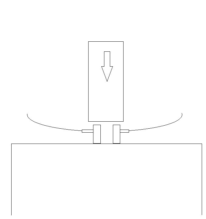

Wat ik wel eens gedaan heb is het motortje demonteren en dan het lagergedeelte plat op een dik stuk staal leggen. vervolgens hier boven op een stalen drevel met een grotere diameter dan het lager boven op en zo recht mogelijk op het lager plaatsen. Vervolgens een tik met de hamer op de drevel geven. Hierdoor sla je het lager min of meer een beetje plat met als gevolg dat het asgat ook wat kleiner word.
Niet te hard slaan natuurlijk want anders past het asje er niet meer in.
Is natuurlijk een paardemiddel maar het houd, althans voor een poosje het motortje gangbaar.
]zo ongeveer[/url]
Mocht je al wat te hard hebben geslagen dan kun je met een ruimertje het asgat wel weer op grote brengen.
« Laatst bewerkt op: 27 December 2016, 10:03:26 door Gerrit F »

Dank voor alle tips n tricks!!! Vooral Gerrit die de moeite heeft genomen een tekening te maken. Ik snap nu het probleem. Als ik de motor 'fijnknijp' bij het testdraaien houdt het gieren ook op. Dat zou idd betekenen dat -hoe klein ook- de as het kritieke onderdeel is.
Ga het eerst eens proberen met kogellagervet. Lijkt me voor nu de makkelijkste en minst risicovolle.
