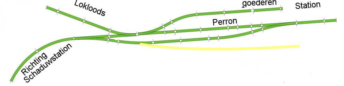

« Reactie #10 Gepost op: 27 December 2016, 14:15:47 »
Hallo Frans,
Ik zou het omloopspoor langer maken, zodat je met wat meer wagens kan rijden. Dit kan heel makkelijk door een aantal wissels om te draaien (zie plaatje). Ik zou zelf het goederenspoor aan de onderzijde maken (gele lijn), maar dat is aan jou.
Werner
Bluestrain
  • Berichten: 173
  • Met vriendelijk groeten Frans
Re: Van rondje naar module
« Reactie #11 Gepost op: 27 December 2016, 14:56:35 »
mdjr78
Dat is zeker een optie die ik meeneem en bedankt voor het meedenken,
ga er in ieder geval mee aan de slag.
Mvg Frans
