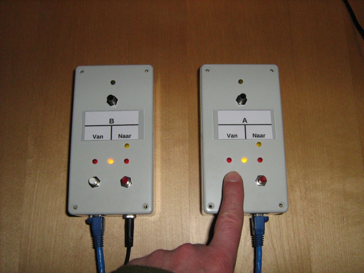

Het kan ook eenvoudiger dan meteen draadloos. Als je een arduino DCC signalen uit wilt laten zenden naar een sein met een DCC decoder kun je
dit project
bij github proberen. Je hoeft in principe dan alleen maar die paar pakketjes op een DCC signaal te zetten, wat door een LM18200 versterkt wordt. Een centrale is dan niet nodig naar je sein, DCC loopt alleen tussen je paneel en dat specifieke sein(en)
Een andere mogelijkheid is om een zeer eenvoudige servoaandrijving mbv
een PIC12
aan een poort van een Arduino te hangen. Instellen dmv twee potmeters.
Voor het blokken tussen twee stations is er een eenvoudige schakeling (nou ja, eenvoudig) met relais, knoppen en leds. Info is n beetje groot, kan ik je wel mailen. Voorproefje:

Nou, zo'n arduino-naar-dcc-signaal ding moet ik nu juist niet hebben, want uiteindelijk is er slechts één ding dat de "master" is. In mijn geval de master multimaus.
Als ik met dcc wil werken moet ik dus via een bus (expressnet/"roconet" in mijn geval) commando's van een arduino richting de master-multimaus sturen. Dus... dat is wat anders.
Wat betreft die blokken:
a) de info: graag
reinout |apestaartje| vanrees.org
b) Zo'n blok krijg ik met m'n arduinootjes ook wel voor elkaar, het gaat me vooral om de dradenwirwar die ik daartussen nodig heb. Of dat misschien minder kan. Niet dat het zoveel is, maar toch. De kastjes van jou, daar steekt ook wat stekkerspul uit, dus op het essentiële punt is het niet simpeler. Maar, zoals gezegd, ik ben wel erg geïnteresseerd, ook al om te kijken hoe die netwerkkabel hierbij wordt gebruikt.
Reinout

DCC als in: de bus die ook op je rails staat en je loks van informatie voorziet: ja daarvan wil je maar 1 master hebben. Je kunt met het dcc signaal op een 'seinbus' achter andere zaken aansturen, zoals een seindecoder. Deze twee draadjes lopen dan alleen tussen arduino en sein, gebruiken het dcc protocol (waardoor je een seindecoder kunt gebruiken), maar mengt zich niet met je dcc bus voor je treinen. Soort van/variant op Loconet aansturing dus
Tipje voor de mod: je mailadres niet in plaintext in een bericht: scheelt je spam
Blok komt je kant op.
