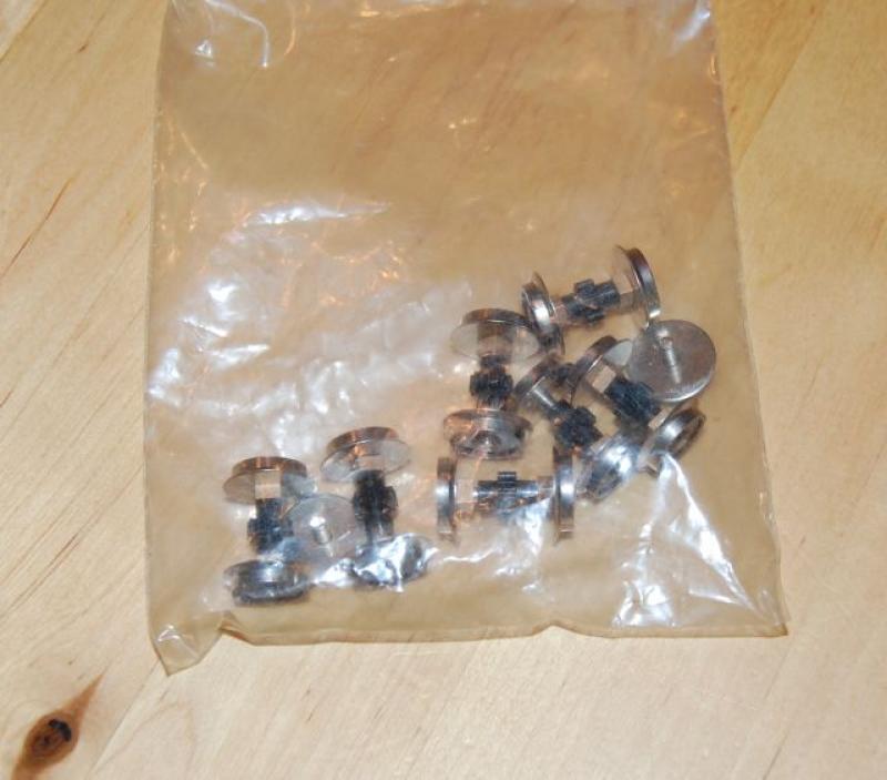

Het model heeft geen asb'tjes meer. Ooit heb ik vier drierailwielstellen gekregen - zou ook van Rob kunnen zijn - en die heeft Klaas Zondervan afgedraaid tot NEM tweerail norm. Huibert heeft me vervolgens laten zien hoe je ze (niet) moet monteren. Twee wielstellen zitten op een andere DKM 2400 en dit model heeft de overige twee gekregen.
Nu je het zegt!  ;D Kwam op zoek naar de onderdeeltjes voor jou wel dit tegen en ergens ging toen wel de herinnering spelen aan een discussie met Huibert over de vraag hoe die dingen gemonteerd moesten worden. Maar da's alweer lang geleden!
