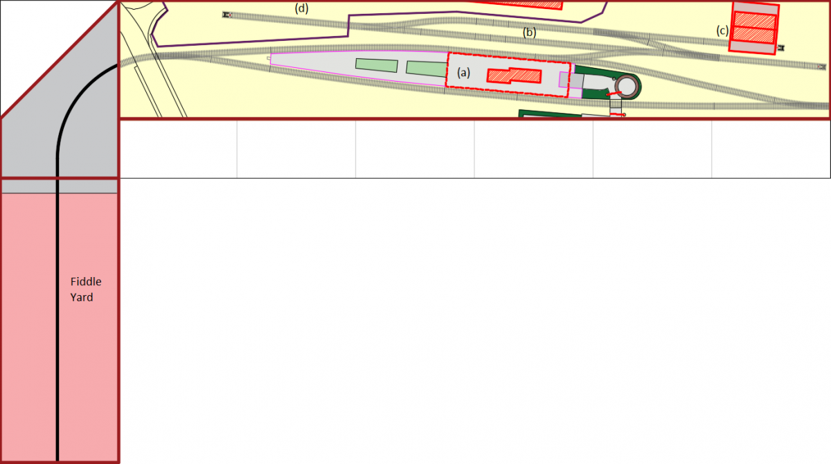

10 November 2016, 15:43:13 »
Zo na een tijdje druk te zijn geweest, en geen plezier meer in de hobby (geen plek voor een modulebaantje) is er na een verhuizing van huurappartement naar een koopwoning plek voor een modulebaantje met zicht op dat deze de komende jaren kan blijven staan en anders verhuist het gewoon naar een andere kamer Grin
Algemene gegevens:
Titel: Project "Station Gravensluys"
Land : Nederland
Schaal / Systeem : H0 3-rail - Digitaal
Tijdperk: ca. IV en V
Afmetingen: ca. 300 x 50 cm (zichtbare gedeelte), ca. 200 x 50 cm (bochtmodule + fiddle yard)
Aanvangbouw: eind 2016 / begin 2017
Omschrijving:
Project "Station Gravensluys" is een modulebaantje waarbij het sporenplan en omgeving van station Maassluis als inspiratie gebruikt is maar er zelf een eigen draai aan heb gegeven. Zo ligt het station Gravensluys aan een enkelsporige geëlektrificeerd lijntje.
Het station (a) zal gevormd worden door een eilandperron met daarop 2 groenvakken, wachtruimte en een overkapping. Achter het station ligt een klein goederenemplacement (b) met een goederenloods (c) en de aansluiting naar buizenterrein van Keij & Kramer (d). De nadruk zal voornamelijk op het reizigersverkeer met treinstellen (Sprinter, Mat64, Mat54, koploper, DD-AR, IRM) liggen en een enkele goederentrein (stukgoedwagens voor goederenloods en buizentrein).
- Geel gebied - Zichtbare gedeelte
- Grijs gebied - Bochtmodule
- Rood gebied - Fiddle Yard
Baanplan:
Zit alleen nog te denken over de fiddle yard: schuifblad of met wissels 3 a 4 sporen maken.
Matthijs
Berichten: 18622
Modelrailroading is fun!
Re: Baanplan : Project "Station Gravensluys"
10 November 2016, 15:44:26 »
2 meter fiddle plus bocht is niet veel, netto zit je dan op een 150cm opstelspoor. Zou het schuifbaar maken met 3 a 4 sporen.
Team forummoderators
Berichten: 7801
Forummoderator
10 November 2016, 17:05:50 »
Leuk, zo'n middenperron. Ook dat het schuin ligt t.o.v. de voorkant van de module en dat het spoor langs het perron in een lichte boog ligt: leuk.
De toegang naar het goederenemplacement ziet er wat raar uit met zo'n zaagbeweging? Kom je daar dan met voldoende wagentjes?
Reinout
Bouw v/d EifelBurgenBahn
(h0, zijlijn in de Eifel)
Eifelgeschiedenis
Matthijs van Heijningen
Berichten: 2419
11 November 2016, 09:17:45 »
@Ronald,
Ik ga vanavond nog even een versie maken met een schuifblad en een versie met wissels.
Maximale treinlengte zal ergens rond de 120cm liggen.
@Reinout,
Het middenperron ook wel eilandperron van station Maassluis heeft als inspiratie gediend voor mijn baanplan. Maassluis is 25 jaar mijn woonplaats geweest.
Qua goederenvervoer is het nog minimaal wat er komt, 2 a 3 wagens beladen met buizen en 1 a 2 goederenwagens voor de goederenloods. Qua rangeerwerk zal een hippel dit werk gaan doen.
En terwijl er op het bovenste spoor gerangeerd wordt kan er nog gewoon een trein aankomen in het station.
En verder is er de mogelijkheid tot uitbreiding aan de rechterkant in de toekomst.
Matthijs
e_p
Berichten: 701
11 November 2016, 10:51:29 »
leuk plan! Ik zou voor de (meegebogen)wissels gaan en misschien toch het plan schuin in de andere richting leggen met de aftakking naar het goederengedeelte voor het station. En iets meer ruimte bij de overgang naar de achtergrond, voor meer diepte voor halfrelief geveltjes en schuttingen enzo
succes!
groet,
e-p
nu ook een blog!
http://nulspoor.blogspot.com/
Berichten: 2419
11 November 2016, 11:20:03 »
@e_p
Bedankt voor je suggestie!
De meegebogen wissels is nog een goede optie, marklin heeft ook bij het C-rail programma mooie slanke meegebogen wissels.
De indeling blijft zoals hij nu is met het goederengedeelte achter het station. Voor het station komt nog een parkeerplaats, rechts van de voetgangersoverweg.
Over het plan schuin in de andere richting te leggen, ga ik vanavond ook nog even mee stoeien.
Matthijs
Falkenberg

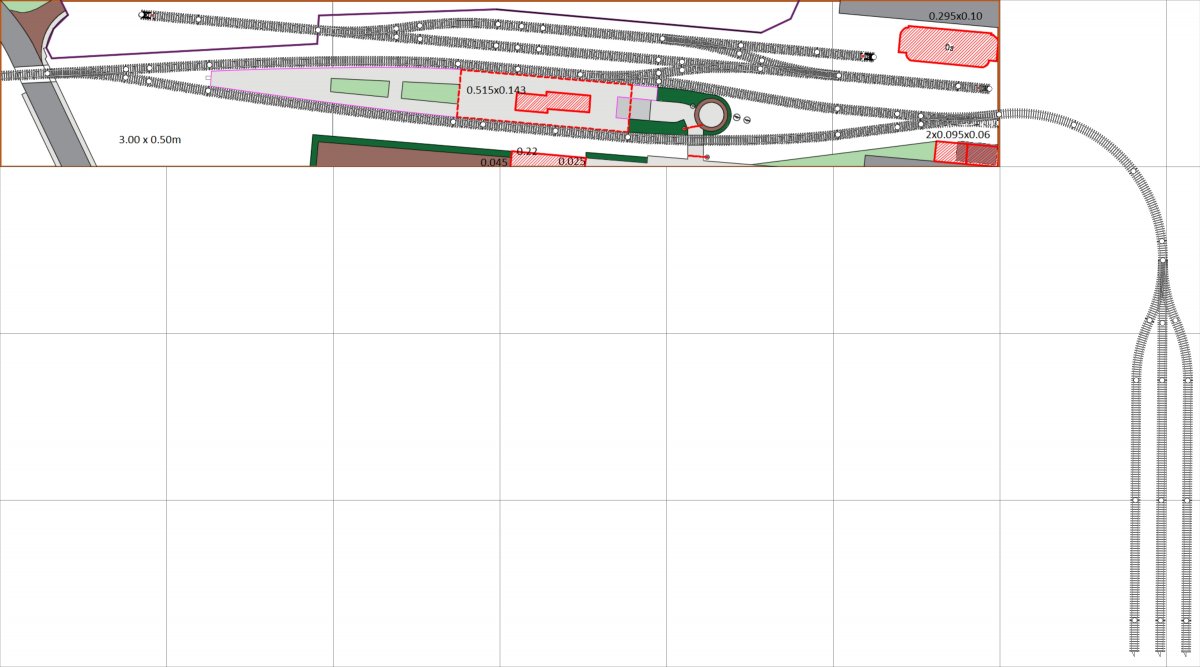

Berichten: 2419
14 November 2016, 21:52:38 »
Baanplan:
Wijzigingen:
-Fiddle yard van links naar rechts verplaatst (komt beter uit qua ruimte)
-Fiddle yard uitgevoerd met 3-weg wissel en 3 sporig.
-Goederenloods vervangen voor een onderstation (waardoor alleen buizentrein overblijft als goederenvervoer)
-Spoorverloop rechts van station veranderd waardoor er wat meer plek is voor het maken van een verdwijnpunt.
Matthijs

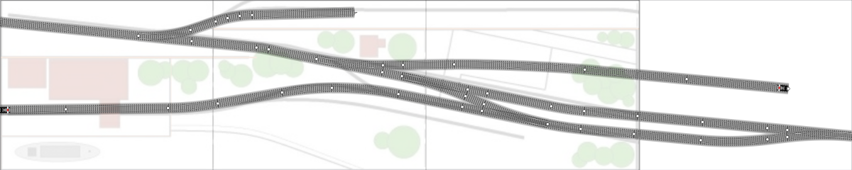

Berichten: 2419
20 December 2016, 16:42:14 »
Beste,
Hierbij na een tijdje gepuzzeld te hebben een ander baanplan, deze is gebaseerd op het baanplan van Kleverdam.
Ik heb dit altijd al een geweldig baantje gevonden, klein maar toch met voldoende mogelijkheden.
Maximale treinlengte zal ongeveer +/- 60cm zijn (2 delig treinstel of een loc + 2 a 3 goederenwagens).
Ik weet dat dit misschien voor sommige kort is maar meer ruimte is er niet beschikbaar en dit kan zo blijven staan (wordt wel in modules gebouwd).
Sporenplan:
3D ontwerp
Zichtbare gedeelte zal 300 x 50cm worden. Achterlangs zal een spoor lopen richting de Fiddle Yard die nog aan de rechterkant er bij komt.
Matthijs
