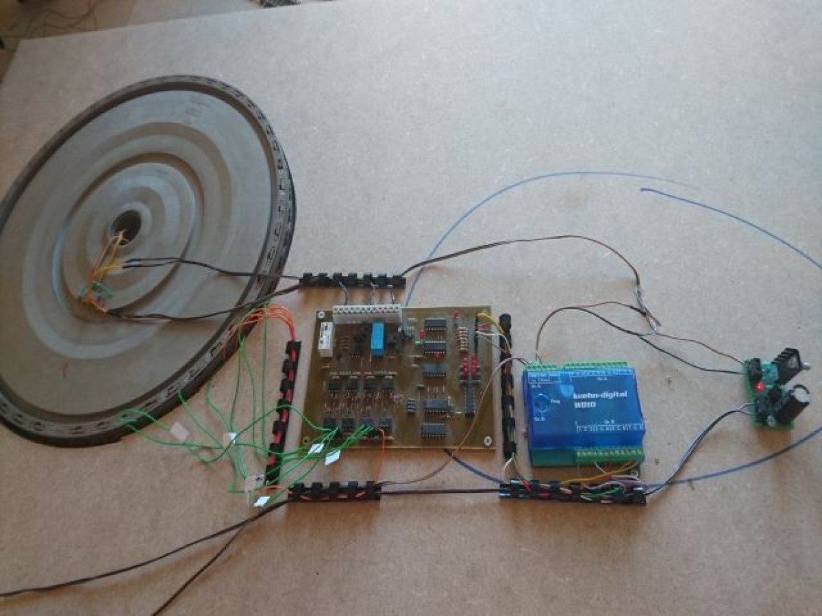

Hallo Allemaal,
Ik heb sinds vanmorgen mijn Draai-15 aangesloten op mijn Fleischmann draaischijf, helaas geeft de draaischijf geen teken van leven :-(
De Oranje draden zijn de rest draden deze heb ik samen gevoegd en op pin 1 gesoldeerd
de groene draden zijn de nummers voor de sporen
Wie kan op dit plaatje zin of ik de draai-15 wel correct heb aangesloten? of wat ik fout heb gedaan
M.vr.gr.
John
John18
Berichten: 205
Re: Hulp gevraagd bij aansluiten draai 15
23 October 2016, 17:08:45 »
Inmiddels draait de schijf wel ( was vergeten Klem 3 en 4 van de draai 15 aan tesluiten)
Maar nu blijft de draaichijf rondraaien zonder stoppen?? HELP?

Hallo Allemaal,
Ik ben in het bezit van een draai15 kaart.
Deze heb ik netjes aangesloten volgens de handleiding alleen zodra ik stroom om de kaart zet begint de kaart non stop met draaien.
Reageert wel op commando's voor rechtsom en linksom draaien zowel via koploper als via de multimause
Wie kan mij helpen?
M.vr.gr.
John
Voor entuele vragen kan ik de database opsturen

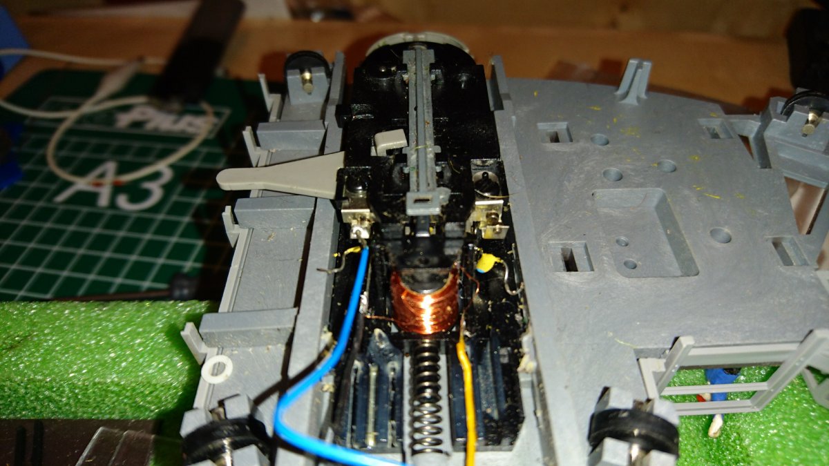

Hallo Allemaal
Ik ben bezig met het aansluiten van mijn draaischijf via de draai15 icm koploper.
Nou heb ik de draai 15 aangesloten via het bijgeleverde schema. Wanneer ik er nu spanning op zet gaat me draaischijf non stop draaien, deze reageert echter wel op het links/rechts omdraaien commando (multimause / Koploper)
Echter nou heb ik de draaischijf is open gemaakt omdat ik vermoed dat de spanning tussen de draaischijfbrug en de afrijsporen niet in orde is (hoe moet de brug dan weten waar die is?) nou heb ik losse ontstoorders gevonden in de brug (ZIE FOTO)
Wie kan mij vertellen waar deze aan vast horen te zitten??
en of ik wat verkeerd doe met het aansluiten tbv de draai15?? :-(
m.vr.gr.
John

Ik ken de draai15 wel, maar niet de uitvoering die jij laat zien. Ik vermoed dat hier een vorm van detectie op zit die van de aansluitende sporen een melding krijgt.
De ontstoorcondenstaoren hebben misschien een functie die bij digitaal bedrijf uitgeschakeld moet zijn, en zijn ze daarom losgeknipt. Duidelijkere foto's zouden dat kunnen aantonen. Wat beterft het doordraaien van de schijf heb ik wel wat vragen.
Ben je in bezit van een multimeter?
Kun je eens kijken wat er voor spanning op de contacten bij de draaischijf verschijnt als de brug bij een bepaald spoor komt?
Gerard van der Sel.
