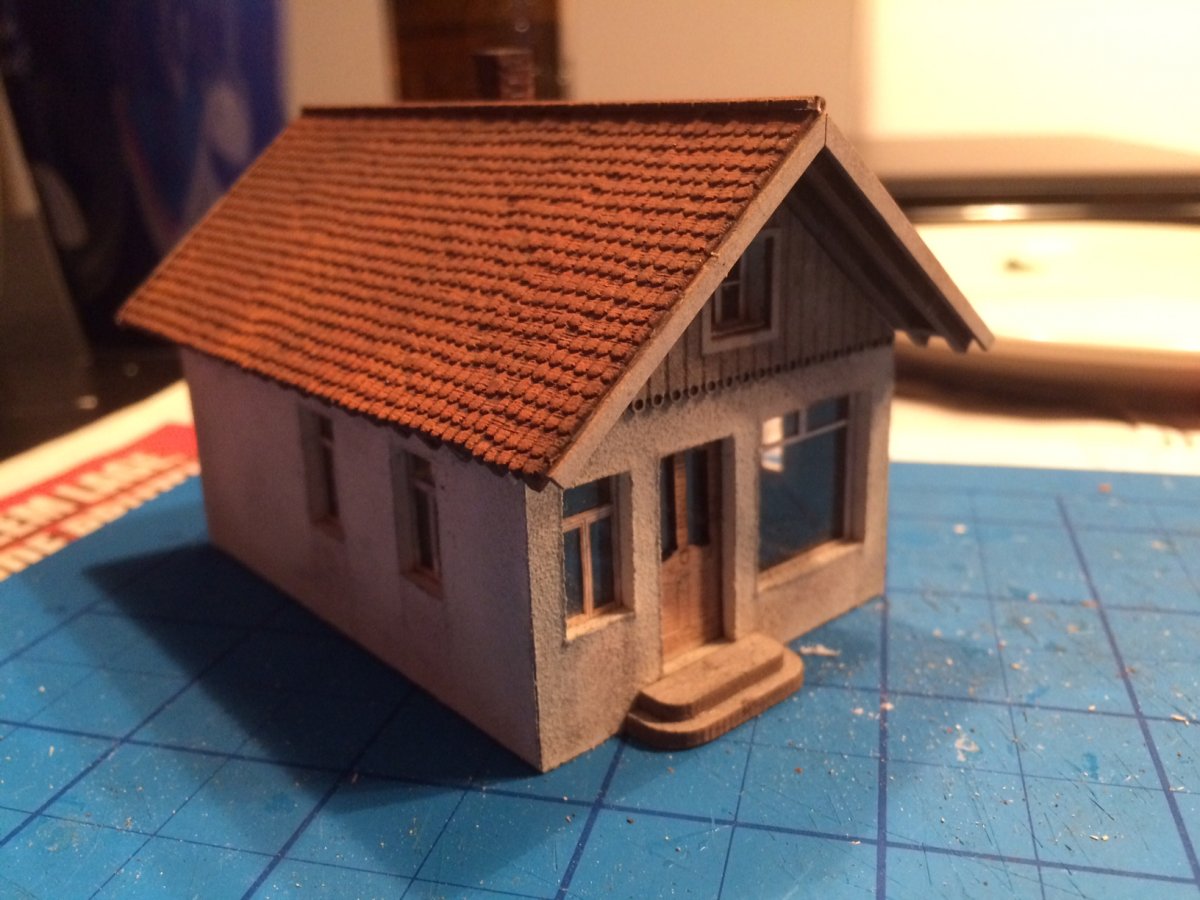

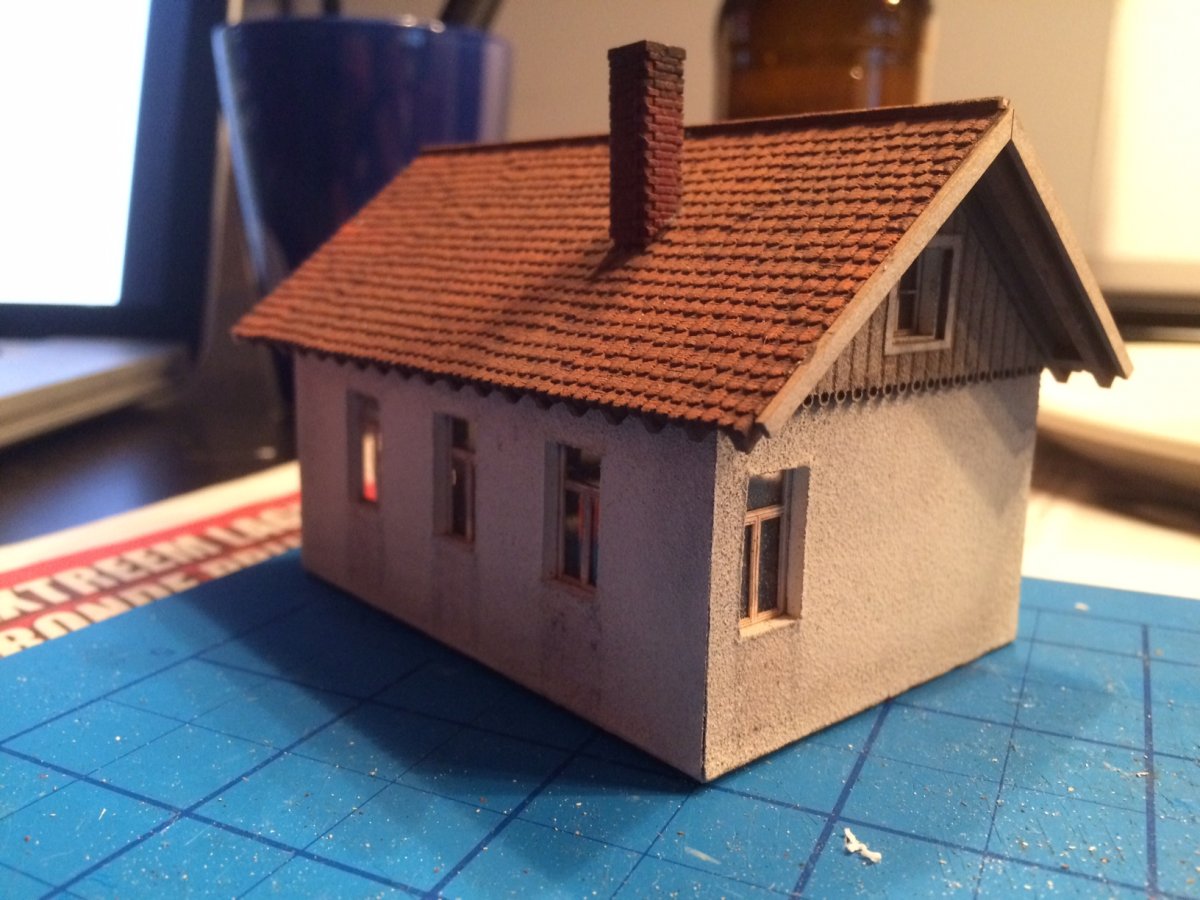

Ik heb maar eens wat geprobeerd. Groen laat ik voortaan weg  ;D De eerste keer overigens dat ik iets heb geprobeerd om ene gebouw wat anders eruit te laten zien... De eerste foto is er nog niks aan gedaan. In hete echt zijn de dakpannen veel donkerder, de foto's maken ze lichter dan de werkelijkheid. Veel spannende technieken heb ik niet gebruikt:
* Wash met zwart ( dat valt tegen op karton  ;D )
* Wat bruin pastelkrijt.
* Verschillende kleuren potlood op een schuurpapiertje gedaan, met een kwast aangebracht.
* Soort van waterspoortjes proberen te trekken.
