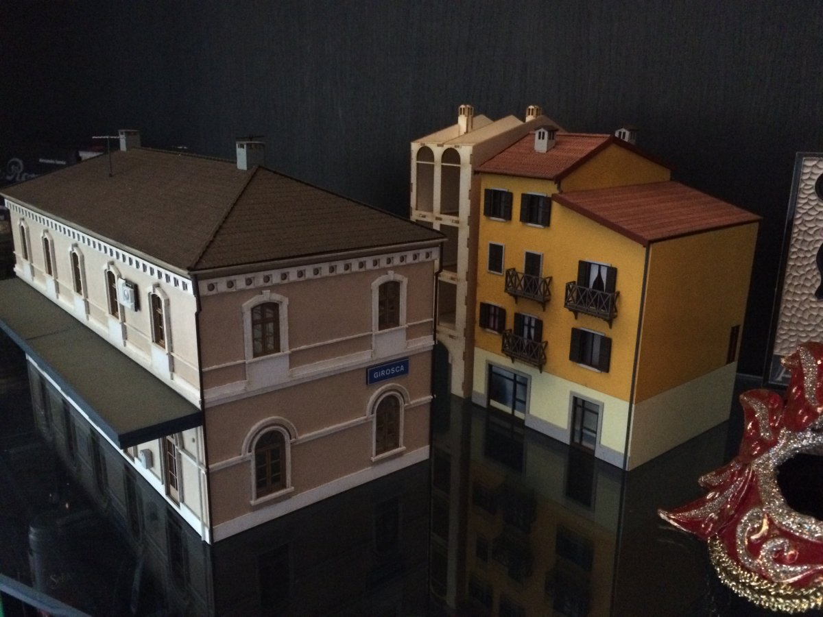

Ik heb even een vraagje als zijnde herintreder!
Ik ben inmiddels druk bezig met een flinke berg Italiaanse huizen te bouwen voor mijn toekomstige baan ( verslag van het bouwen van het station is hier op het forum te vinden ). Er zijn aardig wat gebouwen van karton verkrijgbaar, die met wat aanpassingen er fraai uitzien. Maar, zoals vaker opgemerkt bij karton: het is veel te strak, er zit geen enkel leven in het gebouw. Met wat kleine aanpassingen qua schilderen wordt zo'n gebouw al beter, het toepassen van regenpijpen, antennes en andere details helpt ook. Maar, de huizen blijven natuurlijk te clean. De enige oplossing: weatheren!
Maar, hoe ga ik dat doen? Wat heb ik nodig, welke stappen ga ik door? Ik heb geen airbrush helaas, dus het moet allemaal handwerk worden. Met zwaar verdunde zwarte verf heb ik weleens gewerkt maar alleen op plastic gebouwen. En wat nog meer aan technieken en kleuren?
Ik heb hier tot nu toe op het forum best wat dingen gevonden die me kunnen helpen, maar zijn er hier bouwers die ook kartonnen modellen hebben die geweatherd zijn en die hier wat tips/tricks over kunnen geven?

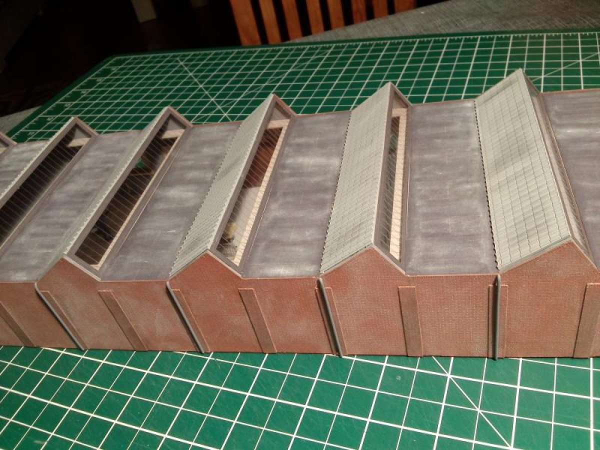

Ja, Ik heb een kartonnen bouwerkje geweatherd en geschilderd: Iets nieuw maar toch vervallen.... en groen.... Geschilderd en met poeders... De poeders maken het matter en daarmee wat minder "strak".
Groeten Ronald.

Dank Ronald, ziet er top uit!
Voor hen die een indruk willen krijgen hoe het er nu uit ziet:
