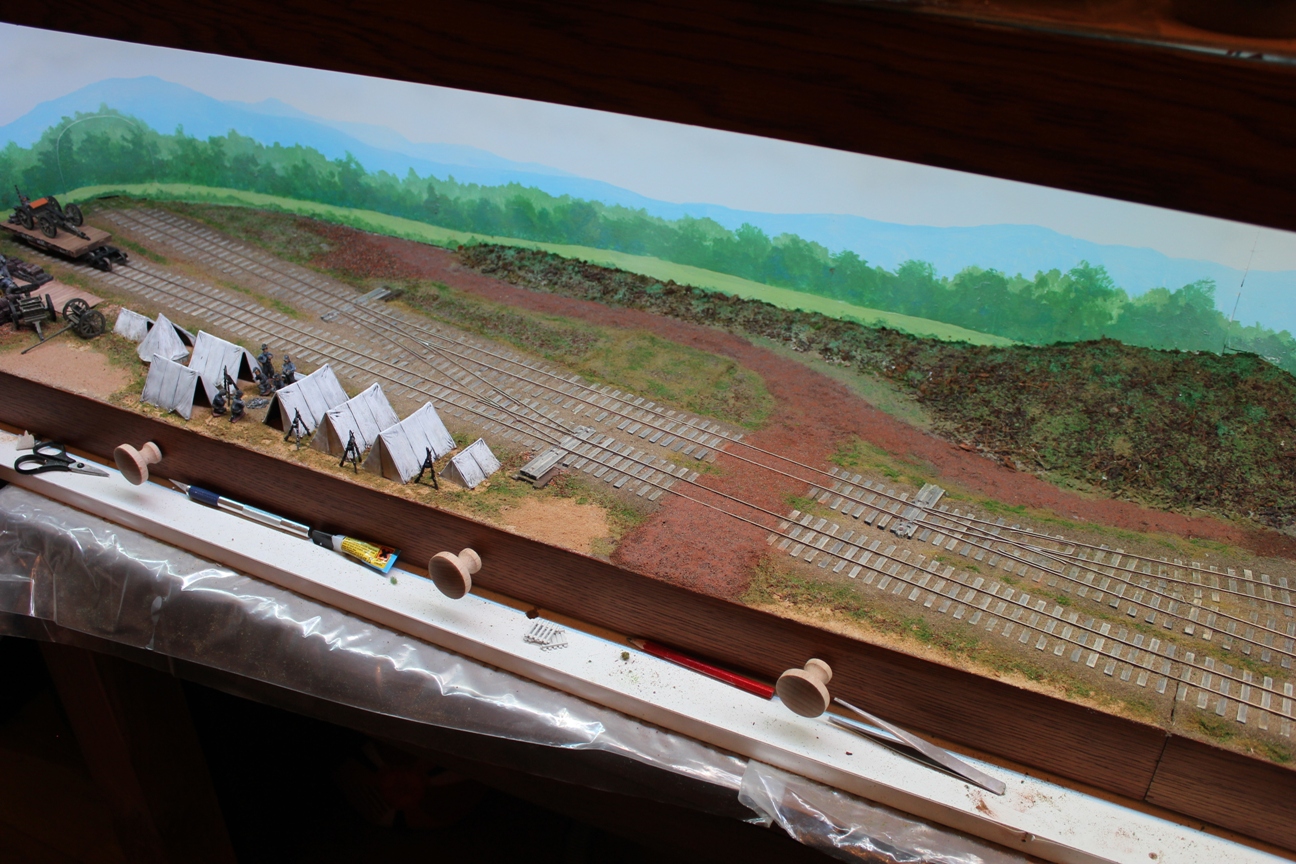

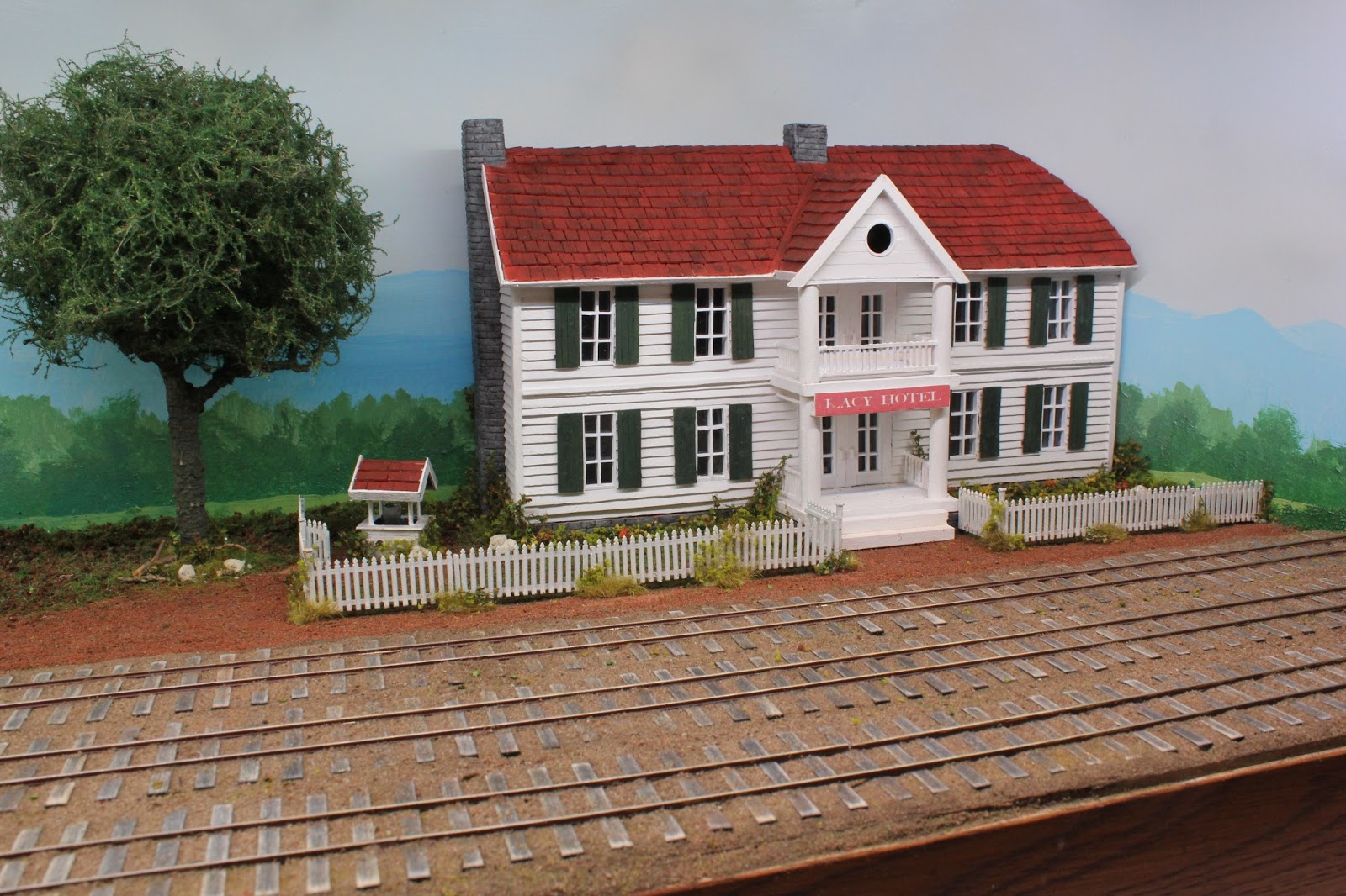

Ik zou geen karton gebruiken, Gerard. Zeker niet als je ermee naar shows gaat waarbij de wisselende vochtigheid geen goed zal doen. Heb voor Kennesaw normaal 3 of 4 mm genomen (dikte varieert in bouwmarkten). Die zo gezaagd dat de nerf "meebuigt":
Links:
Rechts:
Aardig gebogen dacht ik. aan de achterkant heb ik wel verstevigingen in de ronding gemaakt die de ronding volgen. Hoop dat je begrijpt wat ik bedoel
Ter info; linker module is 120 cm, rechtse is 80 cm.
