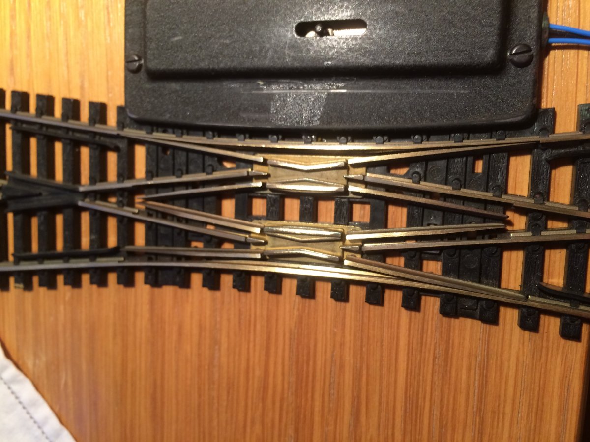

Zal me even voorstellen ik heet Jan,
Ik ben na een hele lange tijd weer begonnen om mijn treinbaan weer op te gaan zetten maar ik kom wel wat problemen tegen met mijn wissels die ik nog bewaard
had. Ik had 2 sets electr wissels links en rechts die zaten allemaal vast die heb ik weer los gekregen door stukjes uit de biels te knippen.
Nu het electr kruiswissel daar weet ik geen oplossing voor als je het met de hand beweegt zie je de spoorstaven aan een kant bewegen maar de andere kant beweegt er maar een i.p.v. 2
Weet iemand wat ik hier aan kan doen?

Dag Jan, welkom hier
Kun je niet zien welk staafje er vast zit dan? Anders is een nieuwe kopen misschien makkelijker, die zijn prima 2e-hands te krijgen. Overigens is 6060 een gewone kruising zonder wissels, is het wellicht de 6065?

Dag Martijn,
Op het wissel staat het volgende NO 25-15
Ik wil een foto meesturen maar dit lukt me niet.
Nu is het op de onderste rail.

Hallo Jan.
Ik heb ook paar van die Engelse wissels die vervuild waren.
Na de deksel van het schakelmechanisme los geschroefd te hebben heb ik alles goed gereinigd en een klein beetje siliconenspray (Action) ingespoten. Alles werkt nu probleemloos.
Gezien de foto is het artikelnummer van de Engelse wissel FLM 1725.
De nieuwe versie 6066 heeft volgens mij een compacter schakelmechanisme.

12 September 2016, 21:30:26 »
Het probleem met oude Fleischmann wissels is dat de bielzen wel eens iets krimpen waardoor de boel niet meer lekker schuift. Als schoonmaken en inspuiten met siliconen spray niet afdoende is......vervangen door een roco exemplaar. Ik heb alle oude Fleischmanns voor een prikje verkocht en er tweede hands roco's voor gekocht

Het type van het wissel is niet 6060 maar 6066.
Je had gelijk ik heb het verkeerd overgenomen.
Ik ga het proberen wat je schrijft en laat het je weten als het lukt.
Vriendelijk dank en groetjes,
Jan

Bij mijn wissel was het een pennetje wat niet goed in het daarvoor bedoelde gaatje zat.
Gevolg is wat je omschrijft: het niet goed meenemen van de wisseltongen.
Sucses!

13 September 2016, 14:53:45 »
Wat je schrijft was bij mij ook ik heb hem vanmorgen even weggebracht bij het Winkeltje in Dordrecht en daar hadden ze het snel gezien ook het pennetje zat in het verkeerde gaatje hij werkt nu super.
Gr Jan

Ik heb nog een zelfde wissel liggen. Deze heeft ook problemen. Maar misschien kun je van twee wissels één goeie maken? Die van mij wil wel handmatig wel om. Helaas is elektrisch bij één spoel een draad afgebroken. De andere spoel is nog wel goed. Je kunt het ding helemaal uit elkaar halen en alle onderdelen (ook de spoel) naar behoeven omwisselen. Ik wil het ding wel naar je toe sturen? Uiteraard tegen de verzendkosten. Maar misschien is het ook mogelijk een keer op woensdag avond naar Railclub Utrecht te komen. Moet je wel even aan mij zeggen. Dan neem ik de wissel mee en mag je hem uiteraard gratis van me overnemen. Soms moeten modelspoorders elkaar helpen niet waar! Eh ik zie nu dat je de handwissel versie hebt. Nog gemakkelijker! Elektrische spoelen eraf en handkapje van je oude wissel erop! En als je handig bent wikkel je de kapotte spoel opnieuw. Dan zal ie het ook wel weer elektrisch doen. Ikzelf heb daar op het moment geen tijd voor!

Met de wissels is het nu opgelost ze werken allemaal.
Bedankt voor het aanbod.
