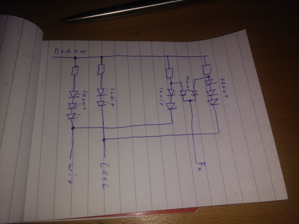

Die decoders kunnen het inderdaad niet. Ik heb in het verleden er wel een extra transistor voor in gezet. Maar het kan ook relatief simpel met diodes.
Ik heb het even getekend dat je één zijde kunt uitschakelen. Dit kost je dan één functie uitgang extra en kan je dus eventueel nog een pits rangeerlicht of cabineverlichting toepassen (zelfs richting afhankelijk!). Maar het is makkelijk te kopiëren naar beide zijden zodat je beide zijden naar wens kunt doven. Dit kost je wel een extra functieuitgang natuurlijk. Maar als het een Duitse loc is dan kan rangeerlicht gewoon met 3x wit aan beide zijden en dat is nog steeds mogelijk.
Ik heb het even snel op papier gezet want kan het zo 123 niet vinden hier....
De functieuitgang trekt via de diodes de weerstanden laag. Er zal dus nog wel stroom door de weerstand lopen maar de ledjes blijven dan uit. Het aan zetten van de functieuitgang zet dus het licht uit!

Aha, de stroom kiest dan de gemakkelijkste weg?
Dirk J
Berichten: 1462
Re: Functiemapping oude LoPi V 1.0 / Lenz Silver Direct
23 August 2016, 10:47:53 »
De getoonde truc is gebaseerd op de kniespanning van de gewone diode, die ongeveer 0,7V is. Is de functieuitgang waar de diode op aangesloten is actief, dan gaat de diode in geleiding en wordt de spanning over de LEDs verlaagd naar 0,7V. Daarmee zijn de LEDs uitgeschakeld.

Ja, dan wordt het wel wat lastig. Het werkt niet met gloeilampjes, dan zal je in de weer moeten met transistoren wil je het realiseren.
