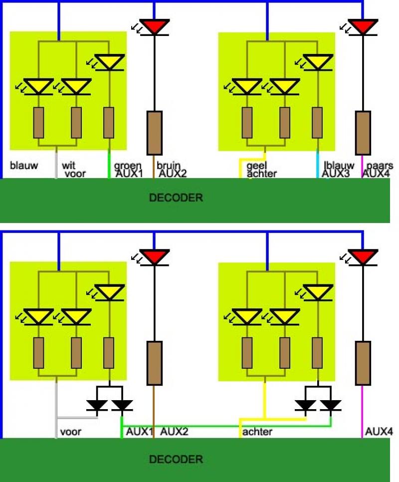

Normaal gebruik ik vooor het laten branden van de rangeerlichten de onderste schakeling met extra diodes met de commando's:
F0 = frontsein voor/achter branden bij vooruit/achteruit
F3 = twee rangeerlichten rijrichtings onafhankelijk
De sluitseinen doen in dit verhaal eventjes niet mee (want meestal programmeer ik Cabine 1 en Cabine2 voor front- en sluitseinen aan dezelfde kant).
Nu kwam ik bij het verhaal van
Pimp my hondekop
tegen dat iets dergelijks ook geregeld kan worden zonder diodes.
Ik wil dit doen met de Zimo MX630 die zes versterkte uitgangen heeft.
functiemapping:
F0v = wit + groen
F0a = geel + lblauw
F3 = groen + lblauw
Maar dan stuit ik op een probleem.
Voor F0vooruit dient de uitgang van AUX1-groen de ene keer op vooruit ingesteld te zijn en de andere keer rijrichtingsonafhankelijk te zijn.
Idem dito voor achteruit.
Hebben jullie suggesties hiervoor, want twee verschillende instellingen tegelijkertijd kan niet.

Het is al een poosje geleden dat je de vraag stelde. Volgens mij moet je groen en lblauw van F3 op twee aparte AUX-uitgangen aansluiten. Daarna via funtie-mapping alles instellen zoals je het hebben wilt.
Martin

Wat ik zie van de Zimo handleiding is het wel mogelijk maar niet zo makkelijk. Je hebt twee keuzes, of net iets andere aansturing of helemaal programmeren. Ik doe dit wel puur uit de handleiding dus heb het
niet
kunnen testen.
Het is bij een Zimo allemaal net iets onduidelijker gemaakt maar schijnbaar wel mogelijk. Maar alleen voor F0 voor richtingafhankelijke frontverlichting en F1 voor richtingafhankelijke sluitverlichting (tenzij onderstaande POM methode gedaan wordt...). De keuze voor F1 staat overigens vrij maar ivm CV nummers hier gekozen.
Hiervoor wordt:
CV33 = 5 (bit0 en bit2) (FLf + AUX1 op F0fw)
CV34 = 18 (bit2 en bit4) (FLr + AUX3 op F0re)
CV35 = 40 (bit3 en bit5) (AUX2 + AUX4 op F1 als sluitseinen)
CV35 = 20 (bit2 en bit4) (AUX1 + AUX3 op F2 als rangeerseinen)
CV128 = 2 (bit0) (AUX2 alleen aan bij achteruit)
CV130 = 1 (bit1) (AUX4 alleen aan bij vooruit)
De laatste CV's kunnen ook nog gebruikt worden icm lichteffecten, dit is gedaan met bit2 t/m bit7, zie hiervoor blz 15 van de
Engelstalige handleiding
. Bijvoorbeeld voor soft start van het licht
52 optellen bij de waarde voor CV125 t/m CV130.
Vond het grappig eens op te zoeken omdat ik hier ten tijde van de LoPi2 ook tegen aan liep. Nu met de LoPi3 en LoPi4 is dit volledig met CV's te fixen, dus wat makkelijker dan met een Zimo MX6xx. Er zijn dus wel mogelijkheden ook al is het iets lastiger te vinden.

@gerard ook gedacht aan het werken met transistors??? heb nu zelf EW IV stuurstand van Sbb en heb daar bovenste led van frontverlichting kortgesloten met transistor en laat hem schakelen met een extra aux. Voordeel: met transistoren kun je logische uitgangen creeren maar leukste is dat je niet hoeft te klooien met allerlei verschillende schema's. niets diodes. 2 weerstanden 1 transistor en je bent klaar:D:D misschien iets om over na te denken

@re460: In mijn beleving is het gebruik van 4 diode nog altijd simpeler dan met een transistor. Ik heb dat ten tijde van de LoPi v1 nog wel gedaan omdat de function mapping dat toen echt nog niet kon. Blijft erbij dat je wel genoeg functie uitgaven moet hebben. Daar kan een transistor wel handig voor zijn, hiermee kan je de logische uitgangen van sommige decoders bruikbaar maken. (Bijvoorbeeld op een LoPi)
