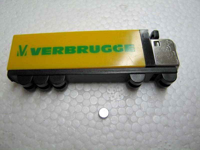

Hier het magneetje uit zo'n staafje naast een aansteker om de groote van het magneetje duidelijk aan te geven.

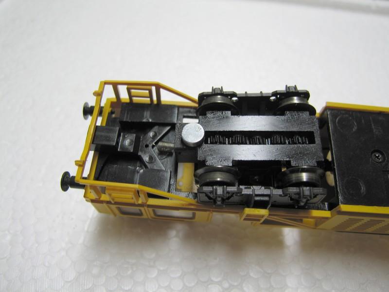

En hier het magneetje onder een trein (stopfmachine)

Ik heb dat opgelost door twee sets te kopen; één voor mijn kleinzoon (ja Jaap, ook ik ben niet meer de jongste) en één voor mezelf. Ik heb overigens een iets kleinere uitvoering van 4,95 Euro met ongeveer 160 magneetjes, maar dat is ook meeeeer dan genoeg. Maar het zijn ideale kleine magneetjes van 4 mm middellijn en 3 mm dik. En ze zijn krachtig genoeg om een reedje te schakelen.

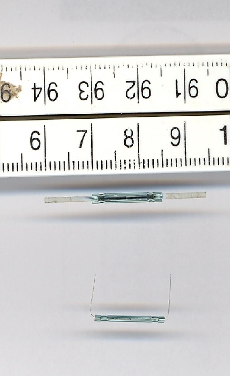

Voor reedscontacten gebruik ik reedscontacten met platte strip deze kun je met de hand heel gemakkelijk ombuigen zonder dat het glasbuisje breek.
Haal deze bij de laatselijke electrozaak, weet helaas geen bestelnemmer.

Da's zo te zien Conrad 50 37 70-11, 14,1x2,3mm, 64 cent, kan max 100V hebben en 1 A schakelen. Max belasting 10W. Zitten hier al een aantal jaar zonder problemen in mijn bloksysteem.

Zijn niet dezelfde, de overgang tussen glas en platte strip is anders, de plattestrip loop bij die van mij door tot tegen het glas.
De glasbuis is niet rond maar ovaaal.
ik heb geen ervaring met die van conrad, zullen beslist ook wel goed zijn.
