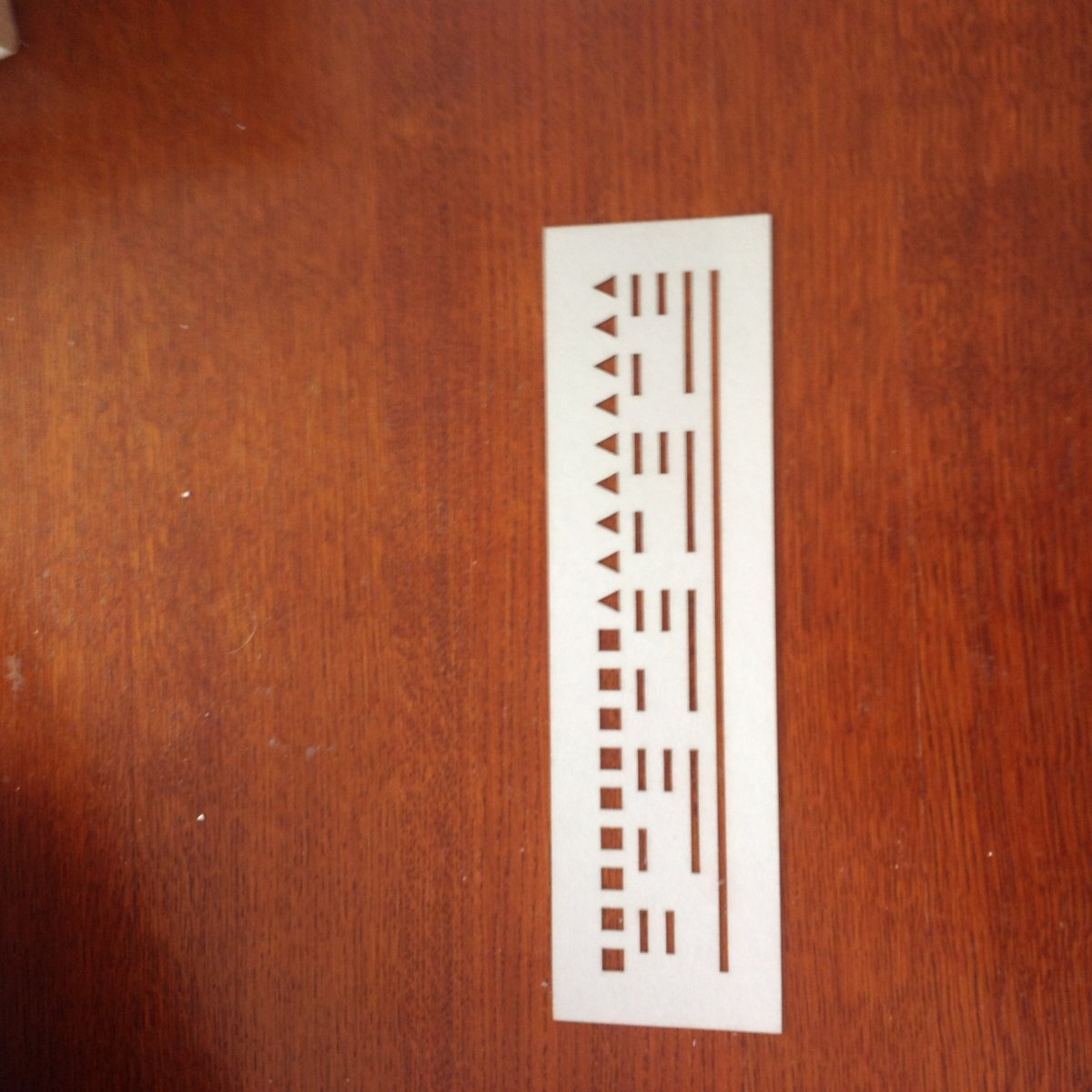

Ik ben ook eens naar sjablonen gaan kijken en vond alleen deze
http://www.shapeways.com/product/BNTUA5K68/road-marking-template-bnl-h0-1-87?li=shop-results&o.kijken
De prijs ad euro 18,06 is mij te veel voor een stukje plastic.
Het gaat mij voornamelijk om de (rechte) middenstreep.
Is er iemand die in 3D een malletje kan maken van zeg 20/30cm?
Knar46

3D zou ik niet doen
Gewoon snijden

Ronald heeft gisteren deze mal persoonlijk afgeleverd
Nogmaals bedankt Ronald.
