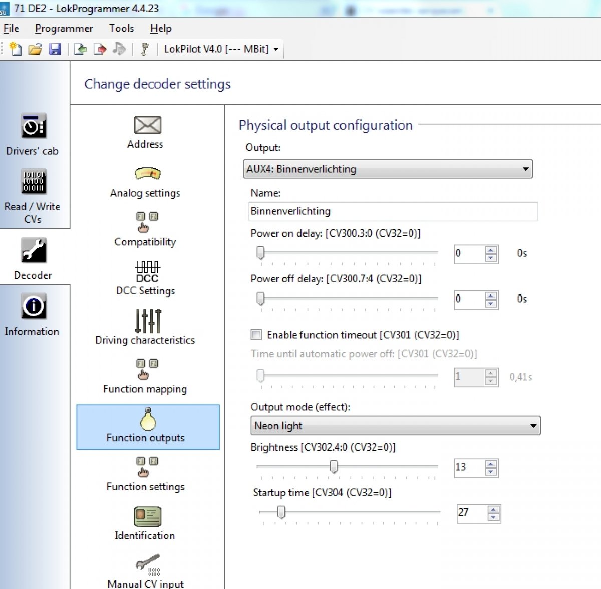

Beste forumleden,
Ik wil graag de binnenverlichting van mijn Artitec DE2 wat dimmen. In de handleiding van Artitec staat dan vervolgens:
CV31=16, CV32=0, CV302 mogelijke waarden 0-31.
CV31 en CV32 zijn geen probleem. Als ik echter in de software van de lokprogrammer kijk komt de waarde CV302 een aantal keren voor.
Boven in staat CV31 waarde 1, CV32 waarde 1, CV302 Value 1. Een stukje lager staat dan weer CV302 maar dan staat er bij CV31 waarde 16 en bij CV32 waarde 0. CV302 waarde 20.
Weer wat lager CV31=16, CV32=2, CV302=0
Weer wat lager CV31=16, CV32=3, CV302=0
Weer wat lager CV31=16, CV32=4, CV302=0.
Welke van deze waardes moeten er nu aangepast worden of maakt het niets uit? Er zit een door Artitec geleverde Lokpilot 4.0 in.
Alvast bedankt voor de reacties.

De gene onder CV31=16, CV32=0. CV302 is een paged CV. Dat moet je zien als een regel op een bladzijde. Met CV31 en CV32 sterk je eerst de juiste bladzijde in. Daarna wijzig je het juiste CV.
Of eigenlijk beter, de aanpassing correspondeerde natuurlijk gewoon met een uitgang welke je grafisch kunt aanpassen in de software. Zit alleen mobiel dus kan even zo snel niet hebben welke uitgang het is. Maar dat kan iemand je vast vertellen

Je schrijft dat je de ESU Lokprogrammer gebruikt bij het uitlezen van de decoder. Dan is het toch heel eenvoudig de sterkte van de verlichting aan te passen.
De handleiding geeft aan dat de binnenverlichting onder de F1 toets ligt.
Als je de decoder uitgelezen hebt, heb je een mooi overzicht van de decoder op je beeldscherm.
Kijk nu eerst bij [Function mapping] in de kolom [Conditions] bij F1. Waarschijnlijk staat op deze regel in de kolom [Physical outputs] AUX1.
Dit betekent dan dat de binnenverlichting aan de AUX1 hangt.
Vervolgens ga je naar [Function outputs] en selecteer je bovenaan onder [output] [AUX1[1]]. Onderaan kun je dan de helderheid van de verlichting instellen tussen 1 en 31. (Default ingesteld op 31). Schuifje gewoon naar links schuiven en het licht wordt gedimd. Schuif maar gerust direct naar 10 anders zie je nauwelijks verschil.
Daarna de gewijzigde data naar de decoder schrijven.
Nog te weinig gedimd? Dan werkwijze herhalen.
Succes.

Hij gebruikt de software Gerard, niet de LokProgrammer zelf
Ondertussen even in het project van mij DE2 gekeken.....
Als je dat in de software bij een nieuw project lokpilot v4 DCC invoert, krijg je het volgende "Changed cv's " lijstje:
CV31 = 16, CV32 = 0
CV302 = 13
Wil je ook nog TL licht, dan wordt het:
CV31 = 16, CV32 = 0
CV299 = 16
CV302 = 13
CV304 = 27
Laatst bewerkt op: 22 June 2016, 21:33:59 door ruudns. Reden: Wil je ook nog TL licht, dan wordt het:

dank voor de reacties. Het is denk ik nu wel een beetje duidelijk.
@Ruud ik ben gelukkig ook in het bezit van de lokprogrammer zelf. Een reuze handig apparaat. Ben alleen soms te huiverig om iets te proberen terwijl je alles simpel kunt herstellen door eerst het project op te slaan. Ik ga er eens mee aan de slag kijken of het lukt.

Dan is het precies zoals Gerard al schreef
Net zoals je aal aangeeft, gewoon uitlezen die decoder, dan opslaan als DE2_origineel.esux, dan klooien.....is alles naar wens, dan opnieuw onder een nieuwe naam opslaan.
Gaat het toch een keer zodanig mis dat de decoder de kluts kwijt is, geef hem dan eerst een reset via de lokprogrammer en laad dan eerst het opgeslagen origineel in
. Kan er verder niets meer fout

Het is gelukt
. Verlichting is nu een heel stuk minder fel en het TL effect ziet erg leuk uit. Nogmaals bedankt, ik snap nu ook hoe het zit met de waardes als "bladzijde" van een boek.
