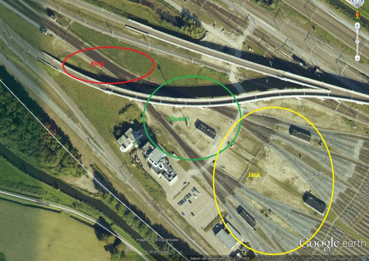

De term koningswissel heb ik wel eens zien staan in een Engels boek over rangeerterreinen. Men had over king, queen and jack points, als zijnde de eerste, tweede en derde wissel na de rangeerheuvel.
Ahhhhhh .......
Kingpoint. Yep die term doet een belletje rinkelen. Moet ik even induiken. Ben volgens mij in FR / WHR verband die term tegen gekomen. Dat zou mogelijkerwijs betekenen dat het emplacementspecifiek is en niet eens zo zeer rangeeremplacement specifiek.
Maar dan nog: in het Nederlands is me de term volledig vreemd.

Ik heb de vraag even op een intern NYMR forum neergelegd en de uitkomst lijkt te zijn:
Kinglevel: standaard begrip in mechanische hendelinstallaties, nl de handel die het toestel vrijgeeft vanuit een ander seinhuis
Kingpoint: king-, queen-, jackpoint: de eerste / tweede / derde set wissels in een sorteerbundel. dus daarmee komt het plaatje van Sobat weer in beeld
Ik moet even kijken maar d'r zitten plaatjes in mijn hoofd van o.a. Watergraafsmeer van een dergelijk ingebouwde constructie. Alleen ...... ik ben die namen in de Nederlandse literatuur nooit tegen gekomen .....
guest7823
Re: "Koningswissel"
« Reactie #36 Gepost op: 14 June 2016, 14:31:14 »
Kijfhoek. In hoeverre Queen/Jack hier exact kloppen met de UK benaming weet ik niet omdat het emplacement niet helemaal symmetrisch is. Volgens mij wordt er in dit geval in Nederland meer met railrem bundels gewerkt ??

Het verband met het plaatje van Sobat ontgaat me eigenlijk Paul. Dat is gewoon een ingewikkelde serie wissels. Als ik het goed begrijp is het koningswissel het wissel dat alle treinen op de sorteelbundel moeten passeren. Valt dat uit, dan is de hele bundel onbruikbaar. Het tweede wissel is ook nog best belangrijk, maar hoe verder verwijderd van het koningswissel hoe groter het deel van de bundel dat toch nog bruikbaar is als dat wissel uitvalt.

Een koningswissel is niets anders dan de benaming voor een wissel dat essentieel is voor het uitvoeren van de treindienst. Gewoon een wissel waar heel erg veel treinen overheen gaan en waar geen alternatief voor is op het moment dat hij kapot gaat. Het heeft dus niets met de vorm of de grote van het wissel te maken. Door het gesaneer van wissels door Prorail krijg je dat soort wissels vanzelf.
Sobat zaait verwarring met zijn plaatje, dat heeft er verder niets mee te maken. Zoals ik eerder al zei is de wissel in mijn avatar ook een koningswissel, zonder die gaan er geen treinen naar IJmuiden toe.

Het plaatje van Sobat heeft, in mijn ogen, sec niet met een koningswissel te maken. Alleen het is een constructie die aan de afloopkant van een sorteerbundel regelmatig voorkomt en van daar dat ik opzoek was naar een foto van de Watergraafsmeer in de oorspronkelijke vorm. Daar lag een dergelijke wisselconstructie direct na de heuvel (al weet ik niet meer of die aan de heuvelkant ook een volledige set engelsmannen bevatten)

http://www.sporenplan.nl/html_nl/sporenplan/ns/ns_schaal/amsterdam-watergraafsmeer-80.html
't is dan wel geen foto maar ligt ie daar ongeveer in het midden?

« Reactie #42 Gepost op: 14 June 2016, 15:45:43 »
Die bedoel ik  (y)
