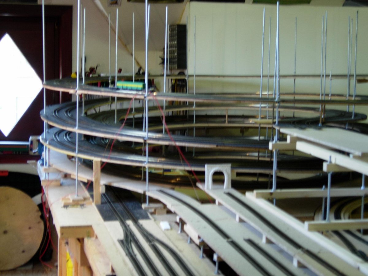

Bij het bouwen van de klimspiraal in mijn oude baan heb ik hem getest met een licht lopend wagentje. Door deze bovenaan de spiraal te plaatsen en dan los te laten, kun je aan de snelheid(sverandering) van het wagentje zien of alles gelijkmatig gebouwd is. Op een deel dat net iets steiler was geworden dan mijn bedoeling was, zag ik de snelheid duidelijk snel toenemen. Door het aandraaien van een paar moeren aan de draadeinden, kon ik alles netjes afstellen waardoor het wagentje gelijkmatig naar beneden rolde.
Let er wel op dat dit alleen goed werkt als je overal dezelfde boogstraal hebt. Als er een recht stuk spoor in de spiraal zit, zal het wagentje ook sneller gaan, doordat er minder wrijving is (bij dezelfde hellingshoek).
Succes met bouwen!
Groet, Wim

Ik heb mijn spiraal gewoon afgesteld met de lineaal.
Heb hem gemaakt volgens dat systeem in de encyclopedie.
Dan heb je aan de binnenkant en aan de buitenkant 6 draad einden. 12 draadstangen in totaal.
10cm per winding is 10:12=0.833 cm hoogteverschil per draadstang.

spiraal stelbaar maken en met de lineaal afstellen volgens het plan
dat je van te voren had uitgerekend. Zo gaat het prima.
Superleuk project om te doen moet ik zeggen.
En inderdaad het lichte wagentje om te testen of het echt gelijkmatig
is gedaan.
Suc6!

Inderdaad... gewoon met draadstangen en dan krijg je hem op de mm nauwkeurig.
Ik heb gewoon overal dezelfde tussenhoogte aangehouden dat ik het stijgingspercentage had berekend...en dan heb je dus ook overal  dezelfde hellingsgraad
Foto toont iets anders maar dat komt omdat er hier eigenlijk 2 spiralen elkaar kruisen zelfs.   Stijging is echter maar ongeveer 2.3 %  gemiddeld
