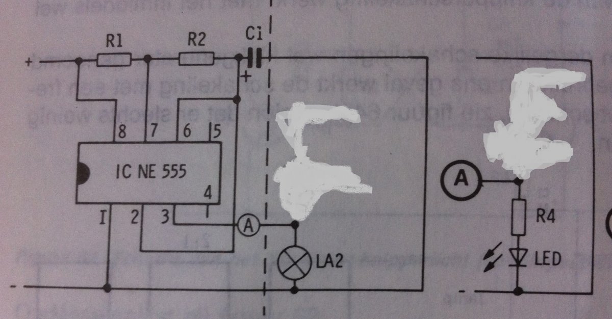

Met een eenvoudig printje en een type C batterij kan je de led van het sluitlicht 1,5 tot 2 jaar aan 1 stuk laten knipperen.
Hoe? met dit schema:
Onderdelen zijn:
R1 en R2 = 47K ohm
C1 = 10Uf, 25V
D1 = 1N4148
IC = NE555
LA2 is een lampje maar beter is een led te plaatsen met een weerstandje, gaat de batterij nog langer mee.
LA2 dan vervangen door:
R4 = 470 ohm
LED = bijvoorbeeld een rode steel led, Conrad bestelnummer 180275 - 89
Hoe groter de waarde van de condensator, hoe langer de tijd tussen de flitsen.

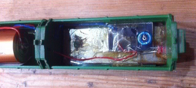

Zo kan dat er dan uit zien;
Groeten Richard, nighttrain1

Zo kan het ook ;)

Ik heb hetzelfde timertje samen met een kleine gelijkrichter en elkco ingebouwd in een Fleischmann beginset goederen wagen. Daarna heb ik de wielen vervangen voor metalen types. Nu knippert het ding er lustig op los via de rijspanning.

Waarom zo ingewikkeld?
(Tenzij je geen verstand van elektronica heb, dan is dit weer wel ingewikkeld en moet je dit volgende maar vergeten).
Knappe 555's heb jij dan in huis ;) Die van mij doen het onder zo'n 4,5 Volt niet. Écht niet.

Ik zal mijn print nog eens onderzoeken, ik zie dat de mijne werkt zonder weerstanden.
Met een elko 100Uf 25V en enkel een led.
Op 1,5 Volt batterij.  :-\

Ik denk dat jij een LM3909 hebt ;) Dat was een IC dat je vroeger los kon krijgen maar al jaren niet meer gemaakt wordt.
Omdat het hoofddoel verwerking in wenskaarten en speelgoed was, kon dat op een 1,5 Volts batterij werken.
Waarschijnlijk is dit de schakeling
https://www.circuitsonline.net/schakelingen/118/lichteffecten/1.5-v-led-flitser.html
