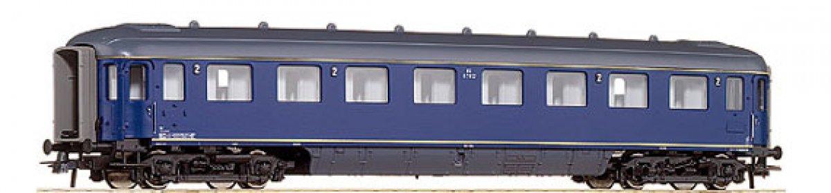

Beste allen,
Voor een aanstaand ombouwproject zoek ik wat antwoorden. Ik wil onderstaand Roco-rijtuig wat officieel uit tijdperk 3c is (waarbij aangetekend dat er dan eigenlijk maar 2x een 2e klas bord op elke zijkant had moeten zitten), gaan ombouwen naar een tijdperk 3a exemplaar.
Daarvoor moeten de volgende zaken gebeuren:
-   bestaande 2e klasborden omzetten naar exemplaren met zwarte cijfers op witte borden.
-   aanbrengen 2x 1e klasbord per zijde, voorzien van zwarte 1 op een wit bord.

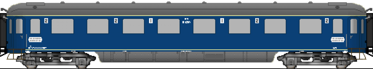

Daardoor zou het volgende rijtuig ontstaan:
Mijn vragen:
- hoe kan ik het beste de bestaande acht 2e klasborden ombouwen? Hoe krijg ik daar het beste het bestande cijfer en achtergrond van af? Of moet ik deze wegschuren, en voorzien van messing klassenborden van Philotrain (zie hieronder)
- hoe kan ik het beste de vier 1e klasborden maken en op het rijtuig zetten? Ik zie dat van Philotrain er messing klassenborden zijn (hoeveel zitten er in een setje?). Kan ik die voorzien van een afwrijftransfer? Welk merk? Moet ik die nog aflakken, en zo ja, waarmee?
Dank voor jullie meedenken en atwoorden!

Re: Ombouwen Roco plan D blauw TP3C => TP3A
« Reactie #1 Gepost op: 15 May 2016, 16:00:54 »
Hallo Marco,
De makkelijkste methode is met een wattenstaafje met een weinig terpentine,of weinig schratch it met de nadruk op weinig!!
Het wattenstaafje even in de terpentine en daarna op een papiertje droger rollen.
Met schratch it  is het zeer spaarzaam aanbrengen en zeker geen druk uitoefenen.Je ziet wel aan het staafje of je meer druk moet geven of niet.[ Probeer: wrijf maar eens een droog wattenstaafje over de klasse aanduiding . ;) ]
Daarna meteen droog maken.
Je zult zien dat de nummers verdwijnen eronder zit zwart plastic van de kap.
Hierop kun je eigenlijk de transfers op wrijven,als dat klaar is de transfer even aanstippen met wat blanke lak,of de gehele kap in de blanke lak spuiten. :P
Je kunt natuurlijk ook met schuurpapier [1000-1200] voorzichtig wegschuren,de cijfers staan op een verhoging,dus raak je de kap niet gauw.
Onder nummer 870/40102 vindt je bij philotrain de juiste klasseborden .
Succes
Vriendelijke groet Wim.
« Laatst bewerkt op: 15 May 2016, 16:21:28 door klusser »

@Wim: Dank je wel! Dat zijn zeer bruikbare tips!
@Henk: i.d.d. het ging mij om een blauwe AB, en die zijn er i.d.d. geweest. Zie http://www.seinarm.nl/Staal/PlanD.aspx.  Dank voor het artikelnummer van Roco. Die kende ik nog niet. Ik ga daar eerst eens achteraan, voordat ik een B-8 ga aanschaffen en ombouwen.
« Laatst bewerkt op: 15 May 2016, 17:19:51 door VAM65. Reden: URL aangepast »
