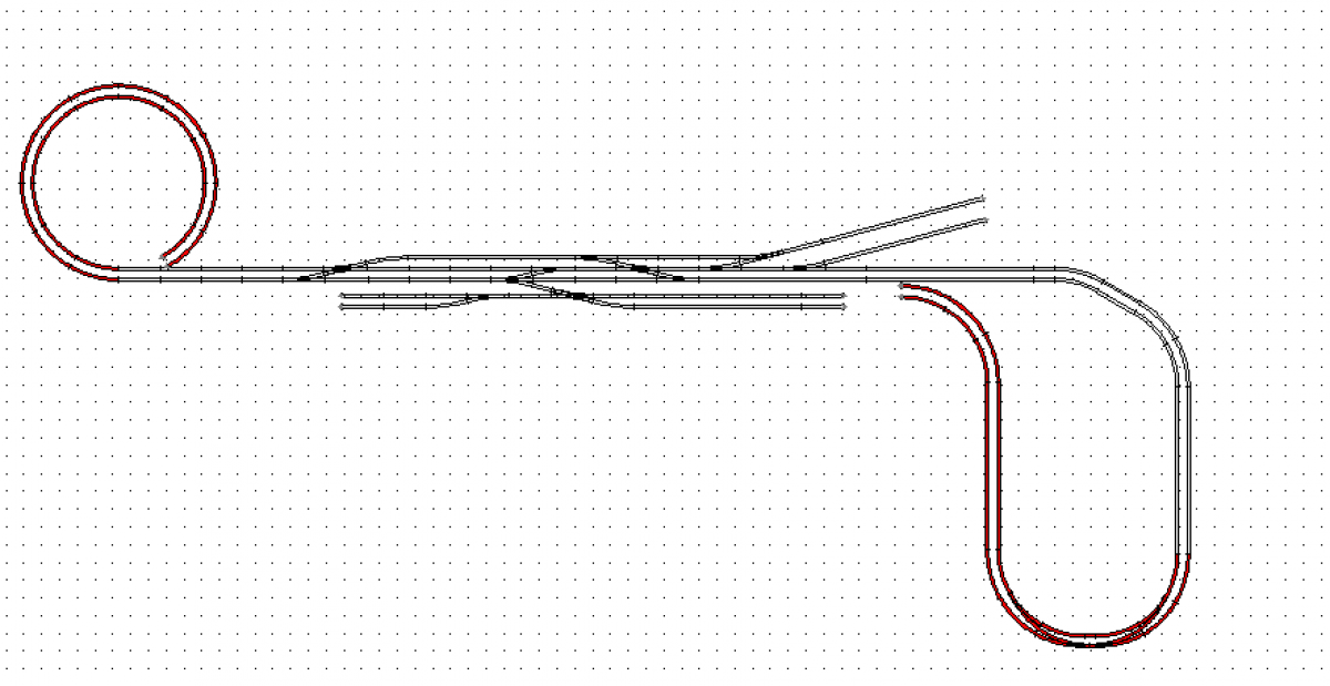

Ik vind je stations in beide, ten opzichte van #32, een grote achteruitgang. Niet alleen in ruimte, maar ook in mogelijkheden en speelsigheid. Zou je niet je spiraal links kunnen spiegelen en dan in een boog je station aan kunnen leggen naar die spiraal toe? Dus in plaats van dat je "naar boven" weg draait, draai je dan "naar beneden" weg.

En waarom je stationssporen niet wat langer.
Nu prop je alles op een klein stukje en kan je alleen met korte treinen rijden.
En nogmaals, leg het eens wat speelser, een beetje diagonaal en/of in een lichte bocht.
Maakt het een stuk dynamischer.

hallo,
het blijft een moeizame bedoening.
probeer er eens wat fantasie in te gooien.
Zoals al meer genoemd: een beetje flauwe bogen, een of meerdere industrieaansluitingen/losweg enz
Zoveel ruimte moet toch meer mee kunnen
En kijk inderdaad eens bij de baan van harold content.(veluws landschap)
Die baan heeft veel mogelijkheden met een interessant sporenplan en veel mogelijkheden van exploitatie.
Op een sporenplan als je nu wil is weinig spelmogelijkheid en ben je uitgekeken voor de eerste trein heeft gereden
Maar goed; het is jouw baan dus wel doen wat je zelf wil uitbeelden
succes jandcargo

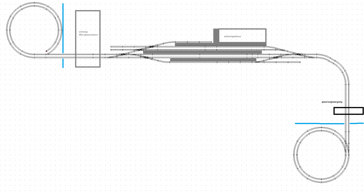

Nog maar eentje dan heb er ook even bijgezet wat waar komt.
Het is erg gericht op passagierstreinen

Ik vind het nog steeds erg stijfjes en erg rechttoe rechtaan. Zoals ik al zei, waarom leg je de linkerkant niet meer tegen de achterplaat aan om vervolgens andersom de spiraal in te gaan. Door hem schuin te leggen breek je ook met de rechte lijnen.

En deze?
Geinspireerd op station Marendam in Miniworld rotterdam
Rood=dalend

Nee
Nu heb je al helemaal geen perrons meer over.
Lees nu eens de eerdere suggesties na en doe daar wat mee.
Die dalende sporen zijn veel te kort om voldoende hoogte te verliezen.
En rechts onder?
Dubbele gebogen overloopwissels in een keerspiraal
Niet doen. Recept voor ellende.
