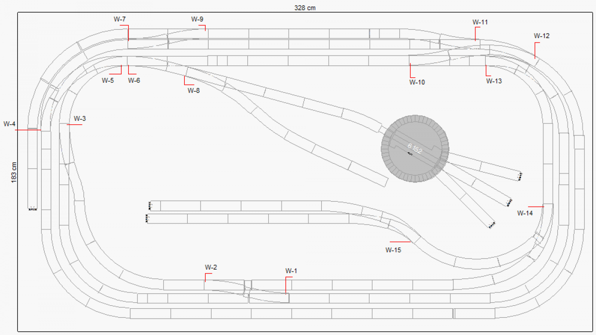

Wil graag seinen op mijn modelbaan plaatsen. Ben niet bekend met het seinwezen en wil de zaak graag eenvoudig houden. Op internet heb ik een groot aantal artikelen over seinen bekeken, deze leken mij redelijk professioneel. Mijn idee was om op bepaalde punten zoals voor wissels en station seinen te plaatsen met rood en groen licht. Echter, dan lees ik veel over "Voorseinen"enz.
Ook wordt er veel geschreven over "Blokbeveiliging", als ik dan aan mijn baan denk, heb ik dus nogal wat blokseinen nodig met dito decoders.
Vraag:
Is er iemand op dit forum, die mij kan helpen met een eenvoudige raadgeving. Ik rijd digitaal met iTrain, Ecos1 centrale en denk voorwat betreft seindecoders aan Digikeys en OC 32 .
In ieder geval een prettig weekend , vriendelijke groet:
Johan Kuipers

Blokbeveiliging als hardware heb je niet nodig als je al met de computer rijdt. In iTrain doe je al aan blokbeveiliging
Je laat dan ook gewoon iTrain je seinen aansturen. Door welke decoder dit gebeurd maakt niet uit. Die kies je aan de hand van wat je hebt/wat ze kosten/wat voor extra dingen wil je dat ze kunnen (juiste seinstelsel, dimmen etc). Maar volgens mij kunnen zowel de Digirails decoder als de OC32 de meest gangbare seinstelsels prima aansturen.
Alleen rood/groen lijkt me niet zo realistisch. (Okay, tuurlijk, als je echt geen land wil nabootsen en gewoon simpele rood/groen seinen wilt plaatsen kan dit natuurlijk ook. Het is jouw baan
) De meeste seinstelsels kennen wel iets meer beelden. Je hoeft ze echt niet allemaal te gebruiken maar bijvoorbeeld geel tonen voor "het blok na dit blok is bezet" is wel redelijk het minimum. iTrain doet de rest voor je
Okay, wat instelwerk maar daar is genoeg over te vinden / hulp te krijgen.
Waar je de seinen neer zet is natuurlijk aan jou. Je kan hier altijd je ontwerp plaatsen zodat mensen je kunnen helpen met wat een logische indeling zou zijn. Dit kan ook helpen om het aansturen vanuit iTrain eenvoudig te maken.
Maar een belangrijke vraag in dit geheel is dus wel, van welk land zou je het seinstelsel willen gebruiken?

Heb het bericht gelezen en begrijp het. Nu wil ik wel graag mijn baan op dit forum plaatsen, maar weet niet hoe ik de tekening toevoeg. Mijn tekening is getekend met Wintrack op a4 formaat. Bij iTrain weet ik hoe een tekening bijgevoegd wordt. Ik zie links op het scherm genoemd: Plaatje uploaden, maar ja, in mijn optiek is een plaatje iets anders dan een tekening. Ook bij het onderdeel "Baanplannen" kan ik zo gauw niets vinden. Bij normaal computer gebruik kan ik dingen toevoegen door ze eerst te scannen en dan b.v. bij een mail voegen.
Vraag: Hoe kan ik een tekening bij mijn vraag in het forum plaatsen.
Dank voor je reactie, tekent in afwachting:
Johan

De bestanden van WinTrack zijn alleen geen plaatje aan zich maar een bestand met alle info waar railt ligt. Alleen WinTrack maakt hier een tekening van. Je kan er een echt plaatje van maken voor bestand -> exporteren te klikken.
Gebruik dan het formaat BMP (want de rest is eigenlijk niet geschikt
). Daarna gewoon de procedure plaatje uploaden gebruiken.
Zie deze reactie
Succes er mee!
Timo

Nu is het nodig handig te vermelden wat voor seinen (Nederlands, Duits, fantasie) je op de baan zou willen hebben.
En waar je seinen zou willen hebben. (Overal, hoofdlijnen, station, schaduwstation niet etc).
En van die sporen, zijn daarvan nog sporen met een bepaalde functie? (Station, opstel etc)
En zijn alle stukken tussen twee wissels in iTrain één blok? (Dus ook met de klok mee van W12 naar W4?)
Timo

In mijn blijdschap dat de tekening geplaatst is heb ik nog iets vergeten:
Ik wil wat seinen betreft maar in Nederland blijven, de baan hoeft voorwat mij betreft ook niet vol gestopt te worden met seinen, zelf dacht ik aan de stations tussen de wissels 7-6 en 11-13 , opstelsporen vanaf wissel 8 naar draaischijf ( deze ben ik nu aan het plaatsen), bij wissel 15 naar de 2 opstelsporen en het opstelspoor bij wissel 4 en 7.
Zelf heb ik 4 seinmasten met groen en rood licht en 2 seinmasten met enkele arm, deze laatsten moet ik echter zelf samenbouwen . Tussen de wissels zitten meerder blokken, meestal 3. Denk dat de wisselstraten wel goed te onderscheiden zijn. Moet e.e.a. exact worden aangegeven, dan hoor ik dat wel, dan zal ik mijn totale baanindeling moeten nakijken. Ik heb geen schaduw stations, alles ligt recht op de tafel.
Hopelijk heb ik e.e.a. duidelijk weergegeven en is men verder vrij natuurlijk om andere ideeen toe te passen.
Ik zie wel wat er gebeurd, mogelijk willen ook andere forum bezoekers reageren.
Vriendelijke groet:
Johan
