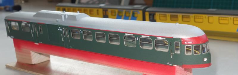

Flauw hoor, klim jij nou maar op een lege zeecontainer.
Het kon best eens meevallen. Op verschillende foto's lijkt de dakopbouw ook behoorlijk fors. Ik zou de ontwerper (Frie) mailen en vragen op welke bronnen hij zich heeft gebaseerd. Originele bouwtekeningen of modeltekeningen. Ik vermoed dat het allemaal behoorlijk klopt.

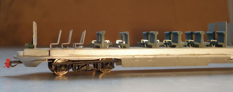

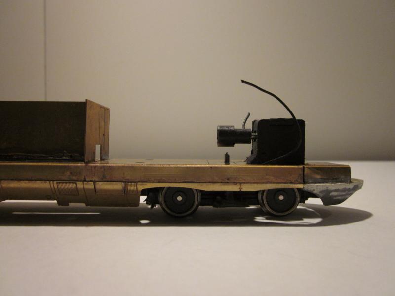

Voor degenen die de aandrijving van de omBC ook een lastig verhaal vinden (hij zit wel in elkaar, maar draait heel moeizaam - net of de tandwielen te dicht op elkaar zitten), kun je overwegen een Roco BR 215 draaistel te gebruiken. De opening in de bodemplaat moet dan wel iets vergroot worden. Hij zal misschien iets zichtbaar zijn, maar je hebt wel een uitstekend aangedreven treinstel. Zie de foto - hier moet het een en ander nog wel aangepast worden.

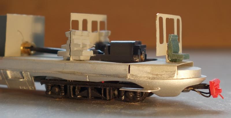

Gisteren bij Frie wat spulletjes opgehaald en heb toen ook de nieuwste in aanbouw zijnde omBC bekeken.
Aan dat model van de vervolgserie heeft hij een aantal zaken verbeterd, zoals een compleet nieuw (kunststof) motordraaistel, standaard digitaal voorbereid, correcte hoogte van de klasseborden, zelf gemaakte derde klasse bankjes met geëtste armleuningen (uit nieuwzilver), de Scharfenbergkoppeling is nu verfraaid met slangetjes en is nu draaibaar, waardoor koppeling met een soortgenoot mogelijk wordt.
Ook het stukje kunststof aan de voorkant van de cabine onder de cabineruiten (ter plekke van het trekoog) is vervangen door een messing exemplaar.
Verder zijn – heel subtiel – de sluitseinringen nu voorzien van een zestal schroefpuntjes, conform het origineel.
Heb het model zien rijden en het reed erg stil en rustig. De front- sluit- en binnenverlichting brandde mooi en niet te fel.
Met zijn toestemming mocht ik een paar foto’s maken en publiceren, zie hieronder.

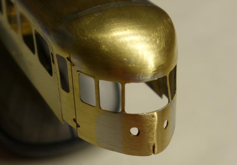

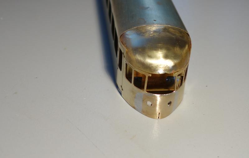

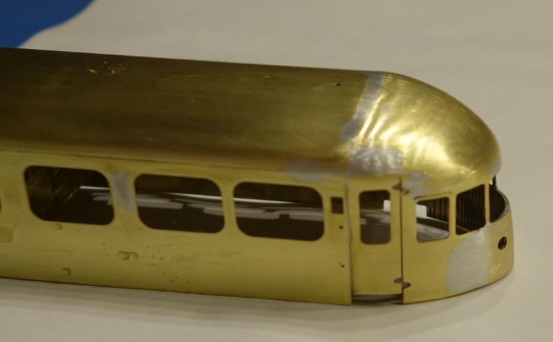

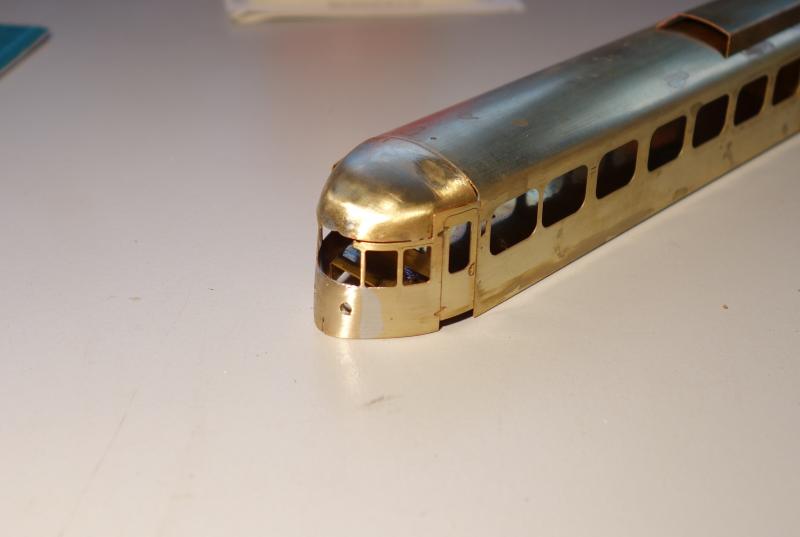

Zojuist van FRIE een paar foto’s ontvangen over een interessante verbetering aan het model van de omBC.
De cabine is nu volledig opgebouwd uit messing; het dubbel-gekromde cabine-dak is nu vervaardigd uit messing plaat dat in de juiste vorm is geperst; de wand van de cabine is (bestaand) messing etswerk; het frontstukje onder de cabineramen is messing gietwerk.
Een en ander heeft diverse voordelen, zoals het aan elkaar kunnen solderen van alle onderdelen.
Bijgaand enkele plaatjes.
Constructie is nog niet helemaal af; de opening boven het middelste cabineraam moet nog 'opgevuld' worden met een stripje messing.
Geïnteresseerden kunnen contact met hem opnemen.

Zojuist van Frie weer enkele plaatjes ontvangen over de messing neus.
't wordt steeds fraaier!
Nou nog 4 extra bakken erbij en een messing dieselvijf is bijna een feit.

Dat ziet er fraai uit! Op deze manier heb je én de goede kromming in de neus én de ramen zijn scherp en exact uitgeëtst. Goed werk van FRIE!

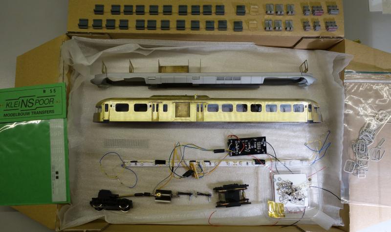

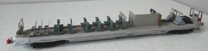

Zojuist van Frie weer een foto toegestuurd gekregen over de kit voor de omBC.
Deze is nu ook compleet vernieuwd.
Zo is onder andere het onderstel nu kant en klaar (en reeds in kleur gespoten); zo ook de draaistellen.
Het gehele elektrische deel is nu gesoldeerd en wel.
T

Een hele mooie bouwset, wat moet ie kosten?
Rob Moerkerken
Berichten: 9302
Re: BNLS-Werkspoor - omBC 2900 van PolderModelSpoor
Reactie #384 Gepost op:
30 December 2015, 12:05:13 »
Wordt alleen kant en klaar geleverd, begreep ik.

30 December 2015, 21:07:34 »
Inderdaad, zojuist een heerlijke oliebol verorberd.
De prijs van de omBC-kit in de afgebeelde toestand bedraagt € 425,-
Met name het aanbrengen van de geheel messing neuzen maakt het model vrij prijzig.
De prijs van een wat versimpelde versie bedraagt € 370,-
Hierbij dient de bouwer het volgende zelf te doen:
- elektronica zelf in elkaar solderen
- bovenkant cabine zelf vast solderen
- stukje aan voorkant van cabine zelf vast solderen
Evt. minderprijs indien het model niet digitaal voorbereid hoeft te zijn: € 7,50
Evt. belangstelling voor een kant en klare 'kneus-omBC'? Laat maar weten.
