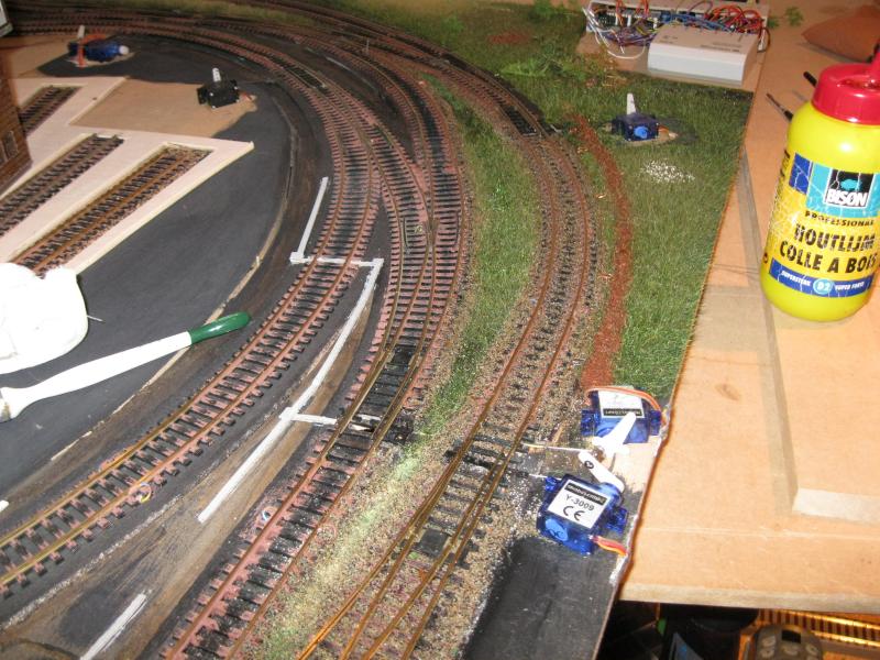

Met servo's is die afstand in elk geval heel goed op te vangen. Had op mijn baan in een beginnende helling een wissel liggen. De servo kon niet gelijk onder de plaat, maar moest onder de plaat daaronder. Een cm of 7 was er zo te overbruggen, en dat werkte prima. Dus die 4 cm zal geen enkel probleem zijn.
Een alternatief boven de tafel kan natuurlijk, maar zeker voor delen waar het in het zicht blijft oogt een aandrijving onder de tafel mooier. En bij servo's ben je niet echt afhankelijk van welke rails je gebruikt.
Al kun je ook de servo's boven op de tafel prima wegwerken zodat je er niet veel van ziet:
Hier de servo sturing boven de baan. Ook de servo decoders zitten hier boven de baan. Er bovenop kwam een "doosje" met aankleding. De servo achteraan, en de decoders kwam een bosje overheen. De twee hiervoor kwamen achter een stukje muur vlak langs het spoor met een stukje gras met hekwerk, paar struikjes, en een punt waar je als wandelaar een mooi uitzicht had over het geheel.
Eerste plan was er een seinhuisje overheen te zetten, maar dat paste net niet.
