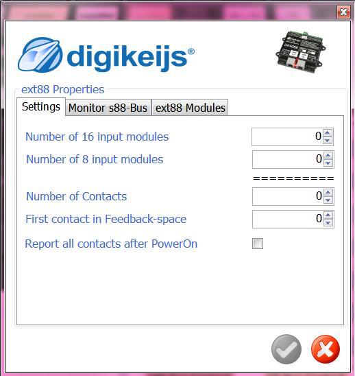

Onder 'ext88' | 'number of contacts' op 0 zetten.

Hoi Karst, heb ik gedaan, dat was de info die ik ook van Roy K. heb gekregen maar geen resultaat.

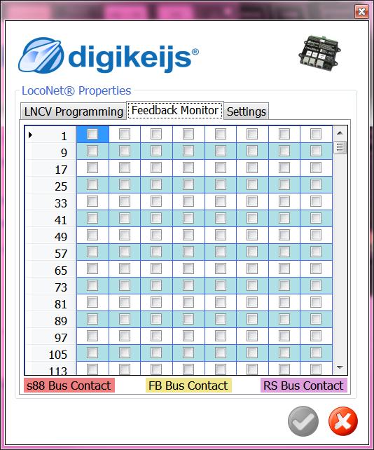

Kun je een schermafdruk van het Monitorscherm hier plaatsen ?

Karst, hier het overzicht. Er zouden minstens 8 blokken voorzien moeten zijn van v-tjes als indicatie dat het blok bezet is.
Inmiddels heb ik op 2 laptops met Windows 10 en 1 PC met XP alles geïnstalleerd en de DR5000 aangesloten. Hij werkt prima, treinen zijn keurig aan te sturen, de F toetsen werken allemaal, op de registratie van de bezette blokken na. Nadat ik de groene knop heb ingedrukt loopt hij keurig alle blokken na, zet vinkjes in de vakjes en daarna loopt hij ze weer na en verwijderd de vinkjes weer...
Wat het kan zijn, ik heb geen ideeën meer, wie het weet mag het zeggen. (Is de DR5000 kapot??)

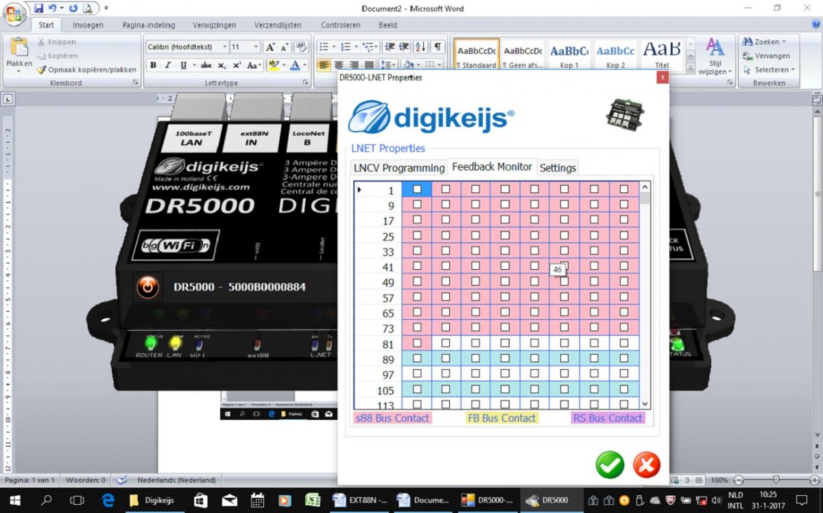

Citaat van: Will Jongsma op 04 February 2017, 11:58:39
Wat je hier ziet, is dat Feedbacks 1-81 bezet zijn door de interne s88(ext) bus...
Dus:
Vul hier:
... de getallen in die je hierboven ziet en
druk dan op de groene vink
Daarna:
Kijk je hier:
... en zie je dat je geen rode s88 blokjes meer hebt !
Je kunt ook beide schermen tegelijk openen en naast elkaar zetten. De veranderingen onder ext88 volgen dan in het LocoNet FeedbackMonitor scherm.

Foutje mijnerzijds, in heb 'First contact in feedback space' op nul gezet op advies van Roy. Even niet goed gelezen wat jij adviseerde
