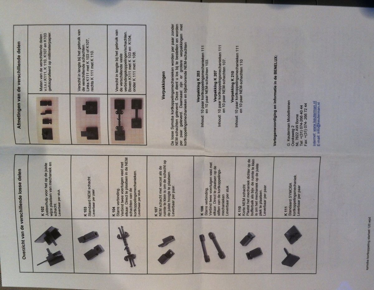

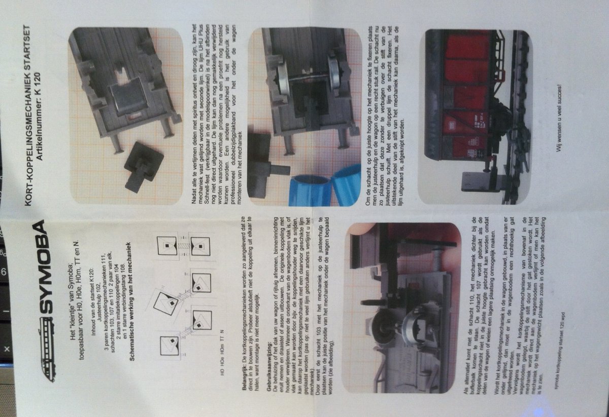

Symoba K111.
Zijn o.a. te bestellen bij G. Keuterman
keuterman.nl
Als je een startsel koopt zit er een handleiding bij, dat kan
jij
ook.
Hier:
http://forum.beneluxspoor.net/index.php/topic,49513.msg3221686415.html#msg3221686415
heb ik er een in een lok ingebouwd, bovenste 2 foto`s.
Succes
Laatst bewerkt op: 31 October 2016, 13:30:50 door nighttrain1

Re: Heris Benelux rijtuig
31 October 2016, 19:09:46 »
Heel vreemd, Bij mij staan de foto`s rechtop en hier liggen ze plat.
Oplossing is net zo eenvoudig als het monteren ervan: ff het scherm kantelen.
(Foto`s zijn klikbaar).
Groeten Richard, nighttrain1

Het is echt heel simpel. Als je een boom op je baan kunt plakken, kun je ook een symoba onder je rijtuig plaatsen.
Bij de I4'n heb ik na het verwijderen van de originele kortkoppelmechanismen onder de rijtuigen direct achter de bufferbalken een syreen plaatje geplakt en daaronder de symoba. Zorg dat de voorkant van het schatje gelijk valtmet de voorzijde van de bufferbalk.

De Justeerhulp K102 is ook een heel nuttig dingetje, het stelt je koppeling direct op de juiste hoogte maar ook de afstand van de koppeling tegenover de buffers. Kan dan niet meer fout gaan.
