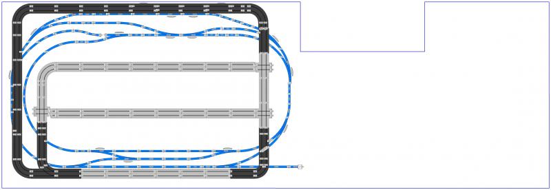

Eerste idee van een baanplan (nog geen thema)
13 December 2015, 15:13:07 »

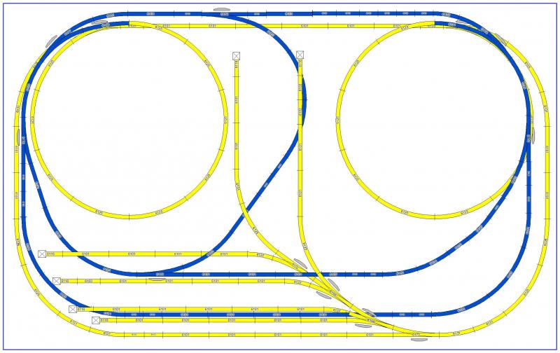

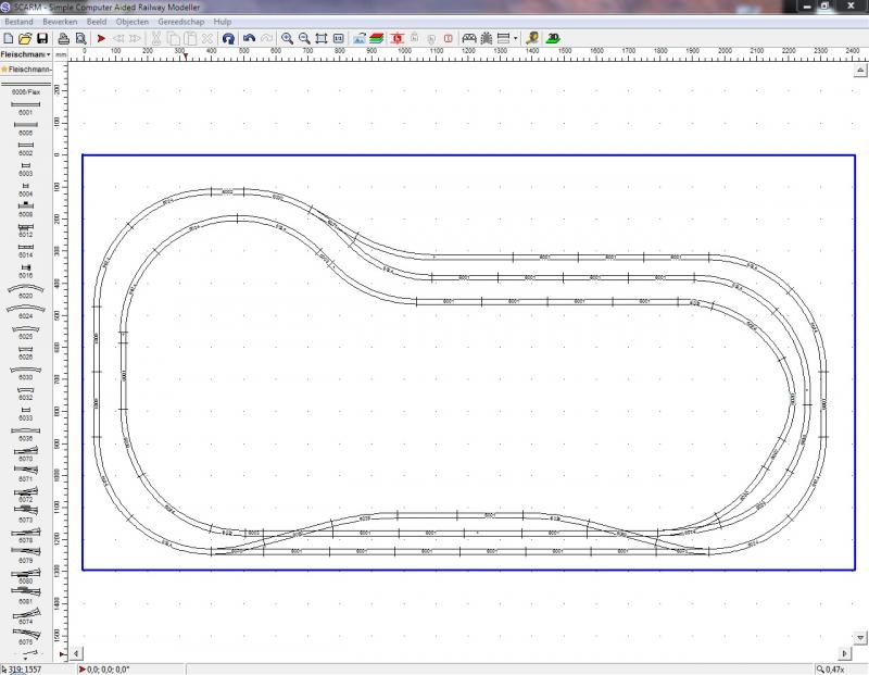

hallo experts,
Ik ben compleet nieuw in deze leuke/interessante hobby, dus moet nog alles leren
de tafel die ik zal maken, zal 240x130 zijn. Over de hoogte ben ik nog niet helemaal uit, ivm het schaduwstation.
Dit was het eerste idee wat in mij op kwam en zou graag de reacties van jullie horen.
Graag zou ik horen of dit een beetje te realiseren van of dat het totaal anders moet.
Ik wil graag links en rechts 2 dorpjes bouwen waar misschien nog wel een tram gaat rijden indien dit nog passend krijg.
Rij richting is met de klok mee en de schaal is H0.
geel is schaduw station
Blauw is het zichtbare spoor
alle tips en comments zijn welkom;)

Hallo Berrie,
Sorry dat ik het moet zeggen, maar je ontwerp heeft weinig weg van een (model)spoorweg, het enigste waar het op lijkt is een achtbaan. Kwa rijmogelijkheden brengt het ook niets.
Probeer je is in te beelden wat je ziet als je op een echt station staat, kijk eens links en dan rechts zodat je de sporen ziet verdwijnen. En probeer hier gebruik van te maken bij het ontwerp.
Kijk ook eens op sporenplanoline, daar zie je veel plannen van echte stations uit heel Nederland en Duitsland. Denk eens niet in rondjes rijden.
Groeten Theo

Hallo berrie,
Leuk dat je met de treinenhobby begint.
Opmerkingen n.a.l. je baanplan.
Allereerst praktisch: Bij een diepte van 130 kom je er echt niet meer bij.
Dat houdt voor de meeste mensen toch wel op bij 80 misschien 90 cm.
Wat je sporenplan betreft: Die blauwe baan is toch echt wel erg saai...................
Alleen rondjes kachelen.......
En met de gele sluit je alle locomotieven op
Wat al genoemd is: wat wil je uitbeelden en wat heb je daar voor nodig aan sporen.
Bij 1 personentrein heb je maar 1 perronspoor nodig
Bij 2 personentreinen al 2 sporen nodig met de bijbehorende wisssels.
Bij een fabriek of losweg heb je een rangeerspoor nodig. Wil je nog een goederentrein apart kunnen zetten dan heb je een extra in haalspoor nodig.
Zo bouw je een sporenplan op aan de hand wat je wil uitbeelden.
Succes en ik volg je

Berrie, Als je een fantasy-world wil bouwen; doen!
Ik kwam laatst in Frankrijk bij een mede-hobbyist die via ebay wagons van me gekocht had en hij liet me vol trots zijn baan-in-aanbouw zien. "Achtbaan" is idd een goede omschrijving - een grote berg waar de rails willekeurig in- en uit kronkelen, van boven naar beneden en terug, hellingen van 8% (dat is: iedere 100 centimeter naar voren, 8 centimeter omhoog, veel steiler dan in het echt). Zoiets banaals als een station, nee daar was niet in voorzien!
Ik snapte er helemaal niks van, vond het maar raar, maar nu denk ik: waarom niet?! Als hij dat nou leuk vindt, gaat hij toch lekker met treinen op zijn achtbaan crossen?!
De meeste mensen op dit forum (mijzelf inclus) willen hun baan zo "echt" mogelijk laten lijken, vandaar dus, bijvoorbeeld, het advies om eens op een echt station te gaan kijken. Heel leerzaam, maar hoeft niet per se te zijn wat jij wilt, en nog belangrijker: het is niet per se "beter". Maar het zal lastig zijn die adviezen te combineren met wat jij wilt.
Wat betreft de diepte; kan je om de tafel heen lopen? Dan is 130 cm diep prima te doen.

Hallo mensen.
Ik ben intussen ook bezig met andere baanplannen, tevens een paar die wat realistischer zijn.
Maar misschien wil ik wel te veel op een te kleine ruimte.
Met het baanplan wat tot nu toe is afgebeeld wil ik wel een paar stations gaan bouwen en 2 stadjes/dorpjes er omheen.
Ik ga straks of morgen nog wel andere baanplannen plaatsen.
Tevens ga ik verder uit zoeken, hoe het zit met station Ede-Wageningen en het tramspoor naar Wageningen. Dat lijkt me nog interessant. Maar het lijkt me vooral moeilijk uit te beeld op dit formaat tafel.
Mvg
Berrie

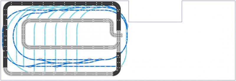

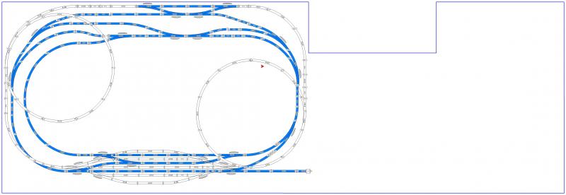

Vanavond toch weer even aan het stoeien geweest. Het station is een beetje afgeleid van station Ede Wageningen.
Het doodlopend spoortje onderaan, wordt het tramspoor naar Wageningen.
zie afbeelding hieronder. Dit is het totaal plaatje inclusief autowegen.
Zoals je op de afbeelding ziet, komt er misschien wel meer tafel bij, maar dit moet ik nog even uitzoeken of dat ik dat wel wil en ga realiseren. maar houd de optie graag open;)
Hoe de autowegen gaan lopen, moet ik nog beter uitwerken, maar dit was meer een indicatie voor mijzelf en ook leuk om mee te spelen.
hieronder zie je alleen het spoor, inclusief schaduwstation.
De daling naar het schaduwstation is 15cm. komt neer op een 2.7% helling, dus dat lijk mij een haalbaar iets.
Graag hoor ik van jullie, wat jullie van dit idee vinden;)

Hallo Berrie.
Ik zie in het donkerblauwe bij het station 2 x een dubbele wisselconfiguratie
Vanaf links geteld lijken wissel 4,5,6 en 7 geen functie toe te voegen.
Met dit schaduwstation kun je alleen treinstellen en trekduw treinen rijden.
Maar misschien is dat je bedoeling
groeten jandcargo

Beste Berrie,
Heb je toevallig al iets aan materiaal? Zo ja dan kun je alvast een proefbaantje leggen. Vaak worden banen nadat ze volgens baanplan gelegd zijn bij de meeste mensen toch
tussentijds aangepast (heb ik ook gedaan). Verder is een veelgebruikte methode om je schaduwstation op een kleine baan te gebruiken, het bouwen van een zogenaamde
klimspiraal (zie ook Encyclopdie). Tot slot wens ik je veel plezier en zeg dat je vooral moet doen wat jij mooi/leuk vind.
Gr Stefan

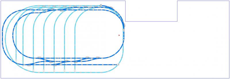

20 December 2015, 21:20:25 »
Olla Olla,
Het heeft weer even geduurd, voordat ik aan het baanplan kon werken.
Een beetje druk op het werk (zo vlak voor de kerst) en druk met het gezinnetje.
Maar we hebben de plannen iets aangepast.
Ben benieuwd naar jullie reacties.
@Stefan, klimspiraal had ik inderdaad al eens naar gekeken. Maar best lastig op zo'n ruimte om dan ook nog eens een station te bouwen. Maar denk dat we er wel zo'n beetje zijn.
Helaas heb ik nog geen materiaal. Ik moet zelfs de tafel nog gaan bouwen.
Gaan we volgend weekend eens aan beginnen.
hieronder zie je het spoor op 1e laag en schaduwstation:

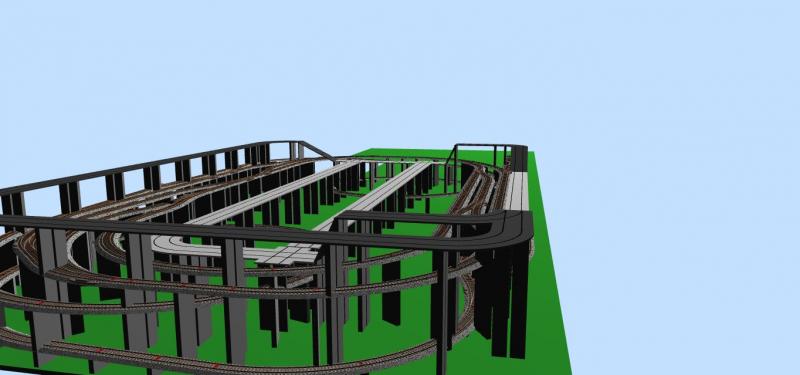

Hieronder zie je het totale plaatje met een Faller car systeem, die is wat lastig uit te beelden via Scram, dus dat is maar een kleine indicatie.
De donkere wegen komen boven het spoor langs. misschien nog wel onder het spoor door, maar dat moet ik nog even bedenken.
Hieronder, zie je een 3D foto.
Weet iemand toevallig, hoeveel % helling de Faller car systeem kan hebben?
groetjes,
Berrie
