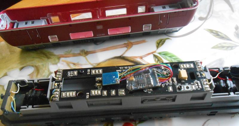

Bij mij zit er een ESU 54616 Plux12 in. Daarmee zijn ook 2 extra functies mogelijk. Door het omsolderen van 2 draadjes kan je, na programmeren, front- en sluitseinen apart schakelen.

Een Plux12 decoder past zonder problemen in een Plux22 bus. Je hebt alleen minder funties.
Het bewijs.
En met het verplaatsen van de witte draden en wat programmeren heb ik schakelbare front- en sluitseinen.
